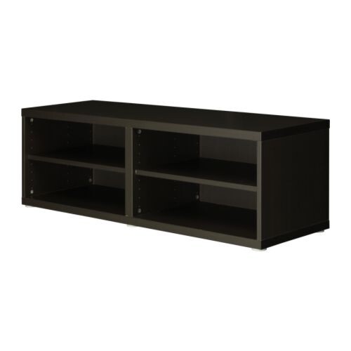

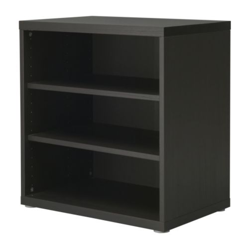

Ich habe mir bei IKEA diese Woche eine Wohnwand aus dem Besta System zusammengestellt, jedoch muss ich zwei der Teile an einer Betonwand aufhängen.
Es handelt sich um die folgenden beiden Teile:
Dunkelbrauner offener TV-Schrank mit zwei Fächerreihen und Einlegeböden
Schwarzer Holzschrank mit drei verstellbaren Regalböden und Standfüßen.
Was für Dübel, schrauben würdet ihr mir zur Wandmontage empfehlen?
Ist das Aufhängesystem, welches dabei ist, also diese Plastikteile, wirklich zu empfehlen?
Habe ich das richtig verstanden, das ich die Aufhänger an die Hinterwand schrauben soll und dann von innen vom Schrank direkt eine Schraube durch den Schrank in die Wand schrauben soll?

8 mm Dübel mit 6 mm Schraube sollte genügen. Nimm echte Holzschrauben statt Spanplattenschrauben. Damit hält der Dübel mehr. Für die Länge gilt Dübellänge Schraubendurchmesser Abstand Wand - Innenseite Rückwand.
Pro Regalboden sind Max. 30 kg Belastung angegeben. Ob man daraus die gesamte Max. Zuladung schließen kann?
Ich würde mich schriftlich an IKEA wenden und gleich fragen, ob Sie für einen (im schlimmsten Fall tödlichen Personen-) Schaden wegen Überlastung aufgrund fehlender Angaben haften, wenn Sie dir wieder keine Daten nennen können. E-Mailadresse steht im Impressum von IKEA.
