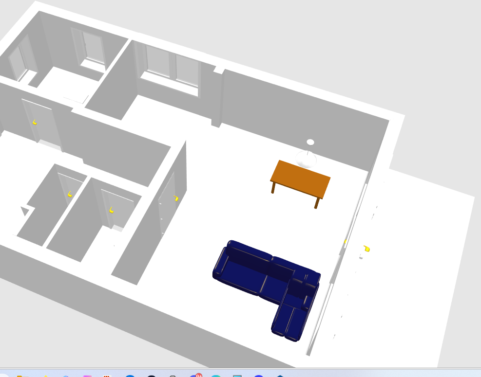

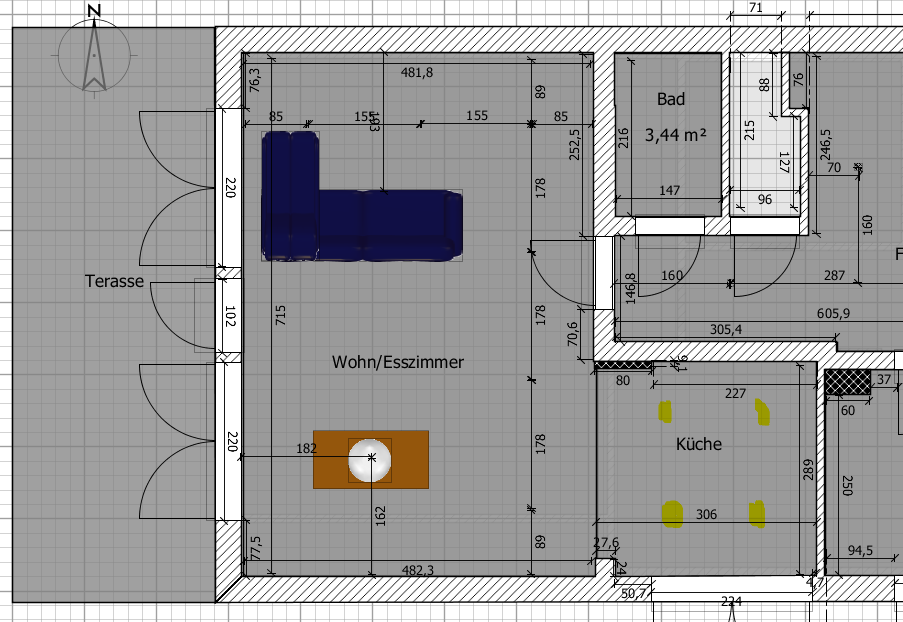

Hi Leute,
ich bin gerade dabei die Lichtplanung zu machen bevor ich meine Decke im Wohn/Esszimmer mit Küche abhänge.
Die Elektrik ist soweit vorbereitet, dass 4 getrennte leuchtstränge zur Verfügung stehen. Ich kann mich mit meiner Frau nicht so recht einigen (Sie will Spots, ich bin überfordert.
Meine Idee war:
  • 1x Küche (Spots, 65cm abstand zur wand zur Beleuchtung der Arbeitsplatte).
  • 1x Hängelampe Esstisch
  • 2x noch Offen
Nun ist die Frage, wie den Rest des Raumes zu beleuchten.
Das Wohn/Esszimmer hat gut 35m² (7x5), Küche ist grob 3x3m, also 9m².
Wenn wir wirklich spots machen, habe ich mal ein Raster eingezeichnet, wäre dann 3x4 Reihen zur beleuchtung des gesamten Wohn/Esszimmers ("Arbeitslicht" würde ich das nennen).  Dazu die Esstischbeleuchtung die gesetzt ist. Dann fehlt mir persönlich aber eine Lampe um ausschließlich den Wohnbereich/Couch zu beleuchten.
Ich tu mir wirklich schwer so einen Raum 7x5m mit verschiedenen nutzungszenarien zu planen. Ideen/Tipps/Hinweise aus der Praxis, ggf. mit ähnlichen Raummaßen?
Macht das bitte nicht... Die Zeiten gab es mal - heute maximal noch in Büros.
90er Arbeitsplatte? Dann ok. Ich habe 50cm bei einer 75er Platte. Weiter weg von der Wand ist doof, da Du Dir dann gerne selber im Licht stehst.
Ich würde eine Lampe über dem Esstisch und eine im Couchbereich machen. Dann kann man noch mit Wandlampen arbeiten - kommt aber drauf an, was Ihr noch im Essbereich an den Wänden plant, dasselbe beim Couchbereich. Direkt an das Wandstück zwischen Tür zum Wohnzimmer und Küche könnte ein schöner Kerzenhalter an die Wand. Dann natürlich noch eine schöne Stehlampe für gemütliches Licht im Couchbereich. Oder oder oder.

Nein, ist 60er Platte.
Da es Spots und Spots gibt, es sollten diese GX53 Spots werden, sind wechselbar und haben einen Abstrahlwinkel von 110°~ ca. und sind nicht so punktuell wie diese GU dinger.
 Daher dachte ich dass man mit 65cm Wandabstand gut fährt.
Es gibt an 2 Seiten auch noch Oberschränke, da hatte ich gelesen dass es dort besser ist etwas weg zu gehen, da sonst die Schränke Schatten werfen (was idr. ja durch eine eigene Bel. der Schränke aber ehrlichweise auch ausgeglichen wird)
12.02.26 00:21
Nö, sollte zu weit sein. Male es dir doch einfach mal auf. An einer 60 cm tiefen Arbeitsplatte stehst du in aller Regel so, dass du in einer Höhe von 180 cm ca. 50 cm von der Wand weg bist ... eben leicht vorgebeugt. Da wird dann dein 65 cm entfernter Spot so ziemlich genau dich treffen, damit du gute (Ironie) Schatten auf die Arbeitsplatte wirfst.
Generell gehört gerade in der Küche die Küchenplanung dazu, um die Lichtplanung zu machen. Es wird ja auch Lichtquellen unterhalb der Hängeschränke geben, die möglichst gesondert schaltbar sein sollten.
12.02.26 09:58
Die beste Arbeitsbeleuchtung, und bei Küchenlicht über der Arbeitsplatte handelt es sich um Arbeitsbeleuchtung, ist ein nahes Licht, kurz über der Arbeitsplatte.
Das setzt man in konservativen Küchen mit Oberschränken unter den Oberschrank. Alles andere bewährt sich meiner Meinung nicht.
Deckenlicht, in welcher Art auch immer, ist Hauptlicht und ersetzt keine Arbeitsleuchte.
