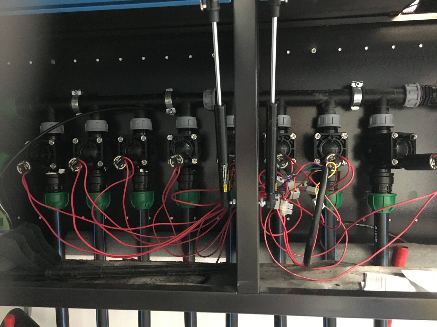

Es ist vor der Anlage des Gartens wesentlich einfacher, die Leitungen zu vergraben, als im fertigen Garten. Wenn du später noch stark erweitern möchtest, kauf dir einen Bewässerungscomputer mit möglichst vielen möglichen Kanälen. Als Regner kann ich dir die Schlagregner von Rainbird empfehlen. Die sehen ehrlich gesagt nach billigem Plastik aus, haben aber eine super Reichweite und decken sowohl den Nahbereich, als auch den weiter entfernten Bereich gleichmäßig ab.

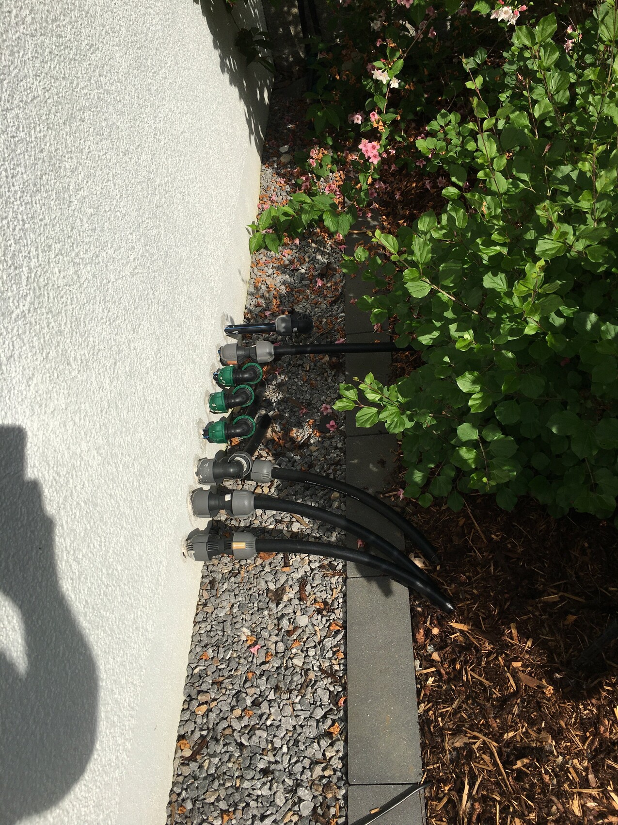

Unser Garten ist hier etwas kompliziert gewesen. Wir haben vier Regner, die an zwei Bewässerungssträngen hängen (Wasserhahn mit 5,5 bar Druck), dann haben wir zwei Hecken (einmal in Dauersonne, einmal im Schattenbereich), die über Tropfschläuche versorgt werden. Dann diverse Kübel auf der Terrasse, die über Tropfer versorgt werden, ein Gemüsebeet mit hohem Wasserbedarf und zwei lange Beetflächen. Insgesamt macht das acht Bewässerungszonen.

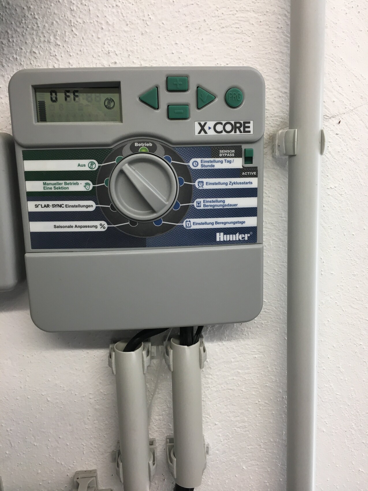

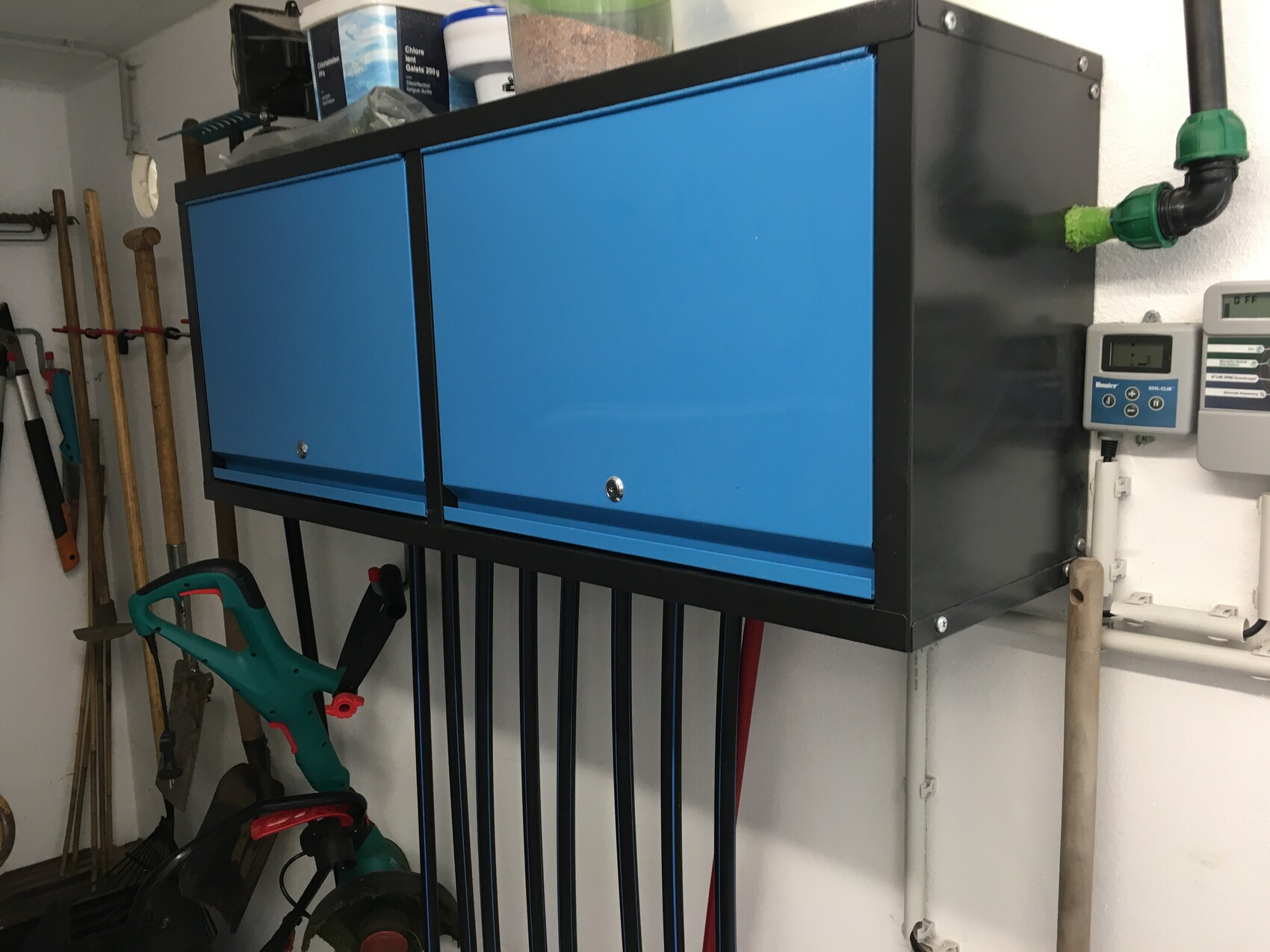

Die Steuerung sieht wie folgt aus:
Das Ganze ist in der Garage in einem Werkzeugschrank untergebracht, den ich mit einer Flex unten aufgeschnitten haben. Von dort gehen acht Leitungen durch die Wand und verteilen sich im Garten.
Wandmontierter blauer Doppelschrank in der Werkstatt, umgeben von Werkzeugen
Mehrfachventil-System mit roten Kabeln, grünen Ventilköpfen und Rohrleitungen in einem Gehäuse.
Graues Bewässerungssteuergerät mit Drehknopf, X-CORE von Hunter, unten Rohre.
Gartenbewässerung: Mehrere Schläuche mit grünen Ventilen an weißer Wand, Kiesboden.
