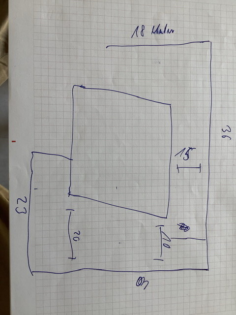

Skizze eines Grundrisses mit mehreren rechteckigen Räumen und Maßangaben in Zentimetern.
Hier mal eine grobe Skizze des Rasenbereichs

Das sieht nach einer recht einfachen Aufgabe aus.
Hole dir mal aus dem Internet das Datenblatt der Hunter Rotatoren.
Jetzt fängst du in einer Ecke mit dem größten möglichen Regner an (ohne dass du über die Grenzen oder an das Haus regnest).
Dort wo dieser Regner endet muss der nächste hin. Beschrifte immer jeden Regnerkompf m it der Type.
So gehst du jetzt die gesamtes Grundstück durch. Bitte innen wie außen Regner einplanen.
Hast du alle Regner kannst du den Durchfluß pro Stunde in eine Tabelle eintragen.
Jetzt fasst du die Regner zu Kreisen zusammen. Hier spielt die Besonnung und gleiche Bepflanzung eine Rolle.
Der Kreis sollte nicht mehr wie 80% deines tatsächlichen! Durchflußes verbrauchen.

Google Mal DVS Beregnung Planer. Da kann man sein Grundstück mit Beregnung planen.

Ich bin gerade etwas irritiert, mit meinem 30 Euro Rechteckregner decke ich mit 4-5 Positionen so ziemlich die ganze Fläche ab.
Mit Hunter brauche ich eine deutlich höhere Zahl von Sprenklern.
Habe ich hier gedanklich einen Fehler oder ist das tatsächlich so ?
Google mal nach Bewässerung selbst bauen Punkt de und vierecksverband. Da wird es sehr schön erklärt.
