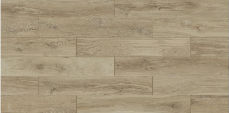

Hallo Leute,
wie würdet Ihr die Fliesen (Holzoptik, 30x120 legen? Quer oder Längs zu den Fenstern?
Fliesenleger sagt quer wegen den Dehnungsfugen (Zementestrich), und Bodenleger sagt längs zu den Fenstern wegen Streiflicht, würde man bei Parkett und Laminat auch so machen.
Die Dehnungsfuge in Küche und Wohnzimmer würde man mit quer besser vertuschen können.
Außerdem rät der Fliesenleger zu maximalem Fugenversatz von 20 cm, weil alle Fliesen grundsätzlich buckelig sind.
Grundriss eines Hauses mit Wohnzimmer, Küche, Flur, HWR, Duschbad, HAR und Garage.
Holzboden aus hellbraunen Holzplanken mit sichtbarer Maserung.
Was sagen die Fachleute dazu?

Hallo ..Stube und Küche Quer. Flur gute Frage .. sieht dann vom Eingang etwas gewöhnungsbedürftig aus. Die anderen 3 Räume sind ja etwas untergeordnet. Normalerweise legt man sowas im Endlosverband und Verlegesystem. Dann ist es auch egal wie *krumm* die Fliesen sind . Bei der Länge siehts sonst egal wie, immer sch.. aus. Mfg

a) nicht zwischen Räumen die Richtung wechseln
b) zum Licht -> also längs
c) IdR mit dem Raum -> also längs
(längs ist von "oben" nach "unten" auf deinem Plan gemeint -> | )
Martial.white
06.01.22 14:27
Normalerweise die kurzen Seiten zum Licht.
Flure ergeben sich aus der Verlegerichtung der Zimmer.
Wer zahlt, sagt. Kannst also auch machen wie du willst.

Überbewerteter Punkt imho. Gibt kein richtig oder falsch.
Würde hier auch „längs“ machen, wie zuvor beschrieben. Das wird im Flur besser aussehen.

Wir gehen bei uns vom wichtigsten Raum in gleichen Geschoss aus, das ist bei uns Küche-Essen-Wohnen und lassen quer zum Raum fliesen, damit es nicht noch mehr zum Schlauch wird.
Daran orientieren sich dann auch Flur und Büro.
Im Flur passt es zufällig auch zur Dimension im Büro ist es längs, aber da nicht so schön will den sehr klein und nicht so stark unterschiedlich im Seitenverhältnis.
