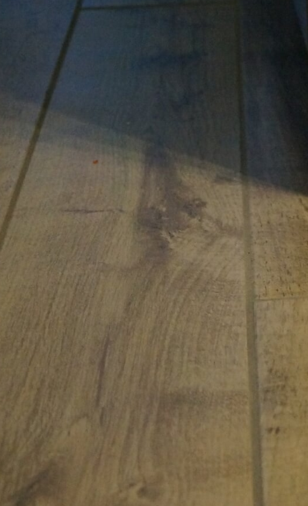

Hallo Teyla,
welche Marazzi-Fliesen sind das?
Die Fugenfarbe geht gar nicht für Holzoptik. Unter der Heizung kann akzeptabel sein, aber bei schönen Holzoptikfliesen sollte man eine Fugenfarbe möglichst im Farbton der Fliesen wählen und die Fuge möglichst dünn machen! Das macht WELTEN aus bei der Optik.
Teyla16.06.15 12:29
Auf dem Karton steht nur Marazzi K17S, eine genauere Bezeichnung habe ich nicht. Format ist 15x90cm.
Die Fugenfarbe soll im restlichen Haus auf keinen Fall so werden, ich kenne mich aber damit leider nicht aus und kann mir daher schlecht vorstellen, welche Fugenfarbe ich für einen Parketteffekt wählen muss. Braun oder beige vielleicht?
Unter der Heizung lassen wir es nun so, die wird heute aufgestellt und ist so groß, dass man von den Fugen dann eh kaum noch was sieht. Hab den Fliesenleger bereits angeschrieben, dass im restlichen Haus auf jeden Fall eine andere Farbe verwendet werden soll, bin mir aber halt noch unsicher welche.

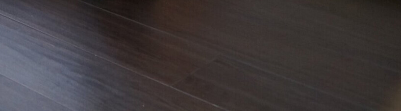

Musketier16.06.15 14:29
Wir haben bei der Fliesenbemusterung die Fliesen an ein Muster der Fugenfarbe gehalten und geschaut, was da am besten zur Fliese passt.
Auf jeden Fall eine ähnliche Farbe wie die Fliese verwenden.
Und die Fugen sind tatsächlich zu breit.
Ich hab mal aus 2 Bildern von uns , die ich gerade zur Verfügung habe einen Ausschnitt erzeugt und rangehangen.
Holzoptik-Fliesenboden mit dunkler Fleckenstelle in der Mitte des Bodens.
Nahaufnahme eines dunklen Holzbodens mit sichtbaren Maserungen und Planken.
