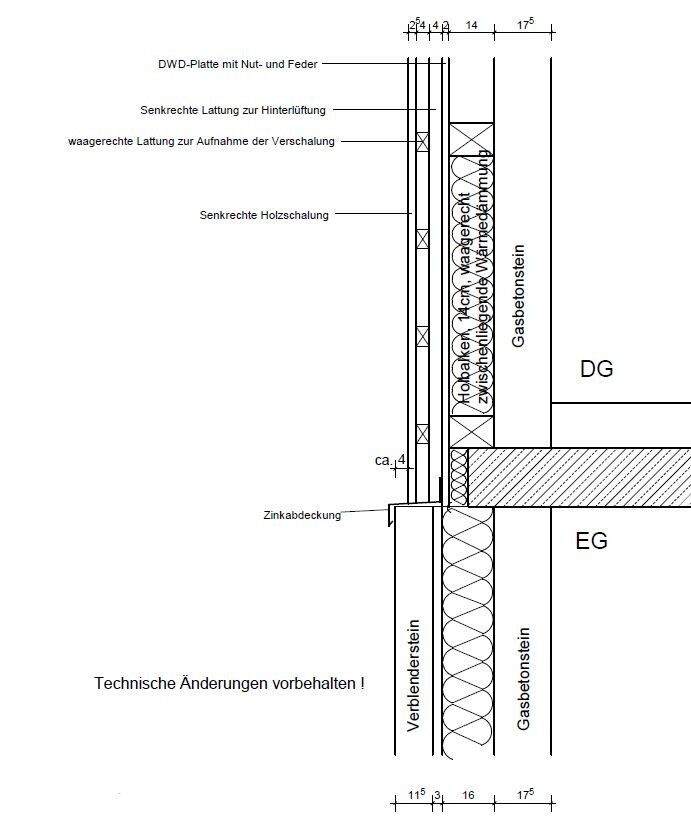

wir möchten unser OG komplett mit Holz verkleiden, Bausubstanz ist aber überall Porenbeton. Unsere erste Idee war, auf dem 11,5 cm Klinker mit 7,5 cm Kalksandstein oder Porenbetonbauplatten hochzumauern und daran dann die Längs- (2 cm) und Querlattung (2 cm) für die Holzfassade (2 cm) anzubringen. Dann würde die Holzfassade knapp vor dem Klinker sauber anschließen. Unser Maurer bezweifelt aber die Stabilität der Bauplatten und hat den Bauzeichner für eine alternative Lösung gebeten. Nun hat uns der Bauzeichner einen Vorschlag erstellt, der wie folgt aussieht:
Was uns überhaupt nicht gefällt ist, dass die Wand dann ja im Gegensatz zum Klinker eingezogen ist. Wir hätten es lieber, dass die Profilbretter exakt mit deren Breite von 2 cm über den Klinker ragen. Hat jemand eine Idee, wie man dieses Problem möglichst pragmatisch und kostengünstig lösen könnte?

Sie können die Unterkonstruktion (senkrechte Lattung = Hinterlüftungsebene) der Fassaden mit 80mm KVH Hölzern ausführen oder zunächst eine dritte Lage Lattung 40x60mm (Querlattung) auf die gedämmte Vorsatzschale aufbringen, bevor die Fassade wie gezeichnet aufgebaut wird.- Sie können auch die gedämmte Vorsatzschale um den Betrag stärker werden lassen und 4cm mehr dämmen. Die 4cm aufzudoppeln ist nicht das Problem,
Die Herausforderung dürfte sein, die ganze Konstruktion statisch nachzuweisen. Sie steht zwar teilweise auf der Steuerberater-Decke EG/OG auf, muss aber im oberen Bereich natürlich nach statischen Vorgaben mit dem Mauerwerk verbunden werden, gegen Abkippen, Abscheren und Abheben = Windsog. Diese Kräfte müssen vom Porenbeton-MW mit einem nachgewiesenen und zugelassenen Dübelsystem aufgenommen werden.
Falls Ihre Fassadenverbretterung, wie in den Renderings gezeichnet, auf der Eingangsseite bis zum EG reichen sollten, müssen sie eine Abstand von mindesten 30cm bis zur Grundstücksoberkante halten (Sockelzone). Die Holzfassade bis auf das Erdreich zu führen ist nicht zulässig. Die Hinterlüftungsöffnungen unten/oben müssen mit einem Lochblechprofil/Insektenschutzgitter mit einem freien Lüftungsquerschnitt von min. 150cm2/m insektensicher hinterlegt werden
