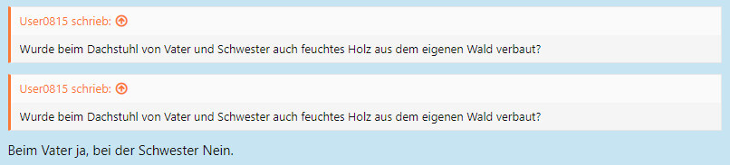

16.12.21 15:05
Zwei Forenbeiträge von User0815 zum Dachstuhl: feuchtes Holz aus eigenem Wald verbaut?
Also beim Vater nicht DIN konform und somit mängelbehaftet. Unabhängig davon, ob es im Einzelfall funktioniert, würde ich mein Haus gerne nach anerkannten Normen gebaut bekommen.
Fenster werden heute auch nicht mehr einfach nur beim Einbau ausgeschäumt. Auch wenn der Einbau Grundstück. funktioniert, ist es trotzdem nicht richtig, da nicht aktueller Stand der Regel / regelkonform.
