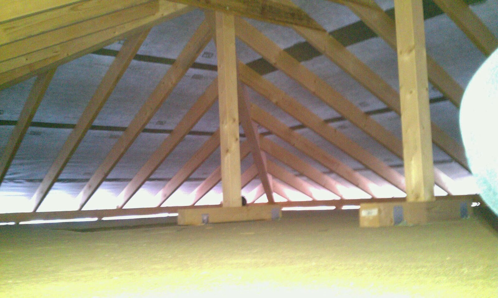

sauerpeter28.11.16 15:12Blöde Frage, aber ist Binderdach dann auch gleich Binderdach? Oder gibt es da unterschiedliche Varianten? D.h. wenn ich sage, ich möchte ein Binderdach, würde mein Dachstuhl dann so aussehen? Hab verschiedene Bilder im Netz gefunden, da gibt es im Dachstuhl mal so einen großzügigen Platz, dann Bilder da ist alles voller Querstreben aus Holz etc.
Ein Zeltdach- oder Pyramidendendach als Pfettendach mit stehendem Dachstuhl/Firstsäulen. Es ist kein Fertigbinder, sondern ein konventionell verzimmerter Dachstuhll. Die kraftschlüssige Verbindung der Fußpfette mit dem Mauerwerk ist allerdings nicht klar zu erkennen. Eventuell besteht der Rohbau aus einem Holzrahmenbau, mit verzapften Verbindungen zwischen Wandstielen und Fußpfette.
Bauexperte28.11.16 20:48sauerpeter schrieb:
D.h. wenn ich sage, ich möchte ein BinderdachWeshalb solltest Du das tun; gerade auch, da es nicht mehr preiswerter ist, als ein zimmermannsmäßiger Dachstuhl ?Grüße, Bauexperte
