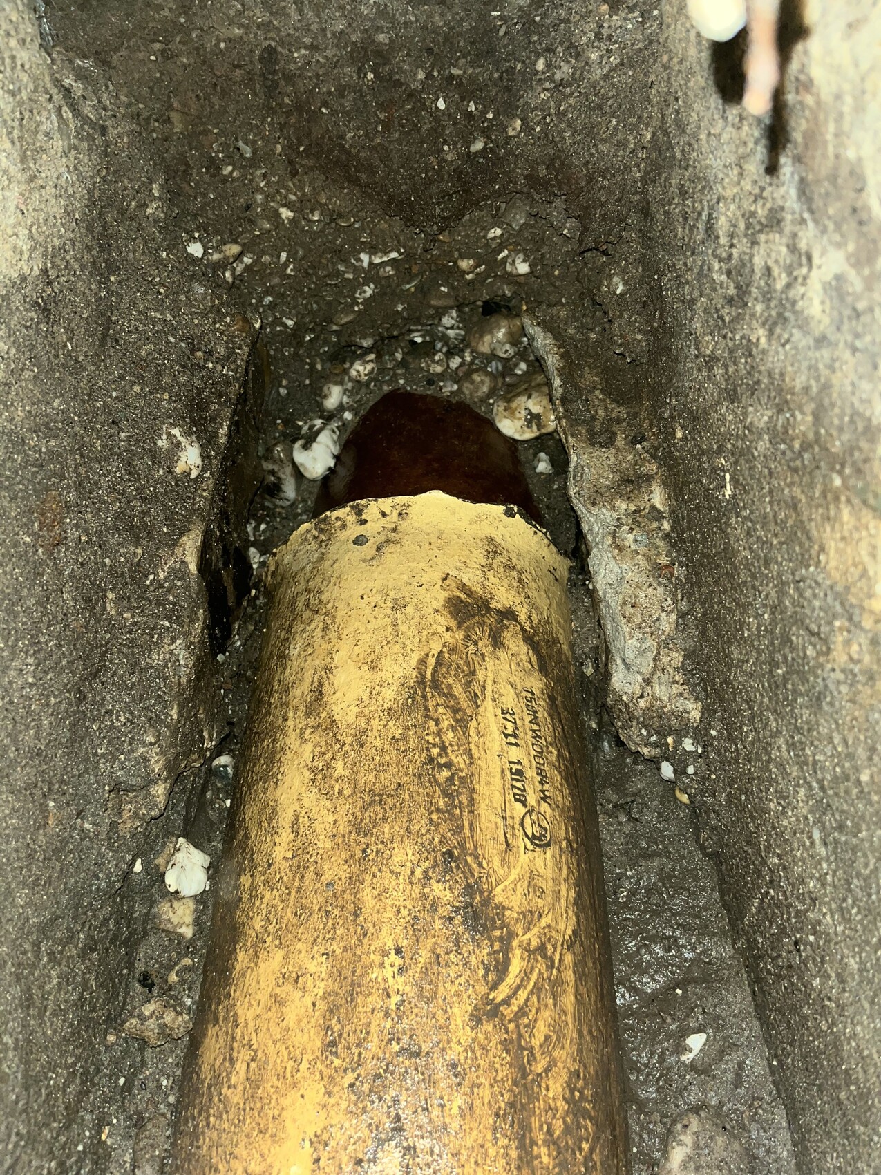

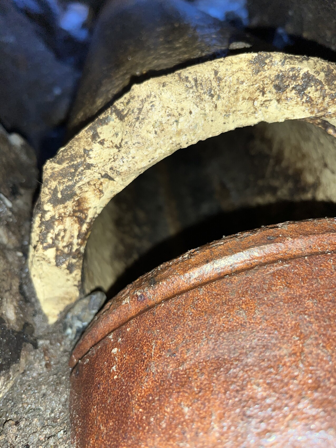

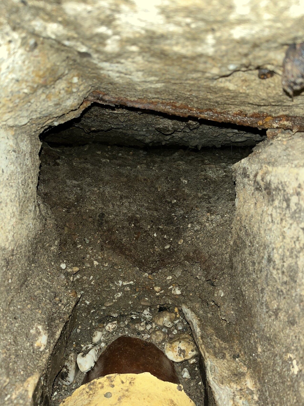

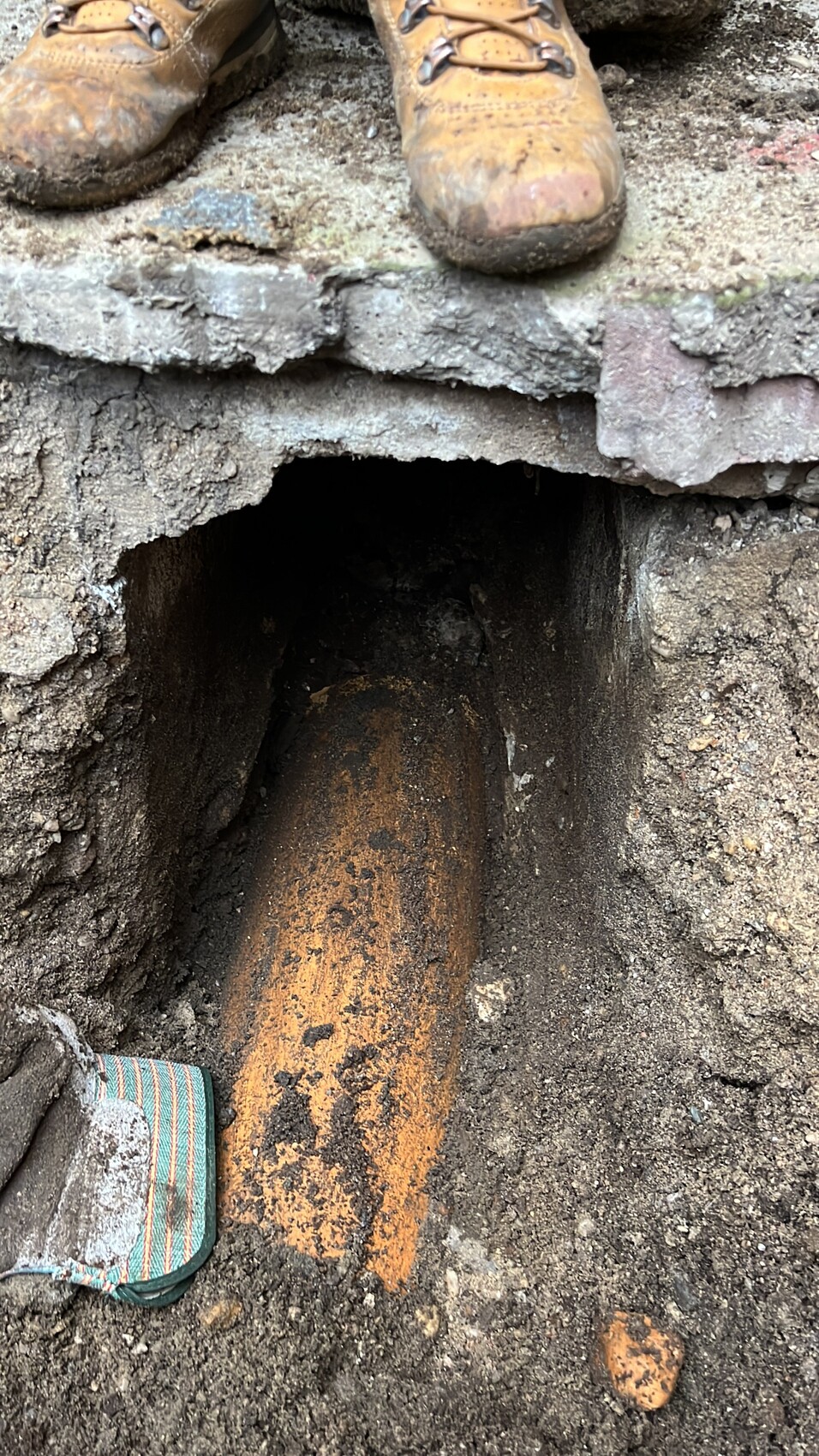

Guten Abend,
Haus Baujahr 1980.
Keller mit Zufahrt und Stellplatz. Keller unterhalb Straßenniveau.
Kamerafahrt beim Abwasserrohr (Steinzeugrohr diagonal unterm Haus durch) gemacht und gesehen das dieses abgesackt ist. Ein Rohrstück schaute in Fließrichtung leicht bergauf
Heute von außen bis ans Streifenfundament gegraben und gesehen das es zwischen dem Rohr und dem Kellerfußboden (15cm dick, kein Fundament) einen großen Hohlraum gibt.
Es kamen mal die Rohre außerhalb neu und die Verbindung zum Rohr unter dem Haus war nicht fachgerecht. (Rohre lagen nur aneinander ohne Dichtring)
Diese Undichtigkeit hat das absacken des Bodens noch begünstigt.
was schlagt ihr vor? Sollte der Hohlraum Verdichtet und verschlossen werden?
Wenn ja wie?
schönen Abend

Abwasserrohre müssen dicht sein,
nach meiner Meinung muß alles raus und neu.
Diese Versickerungsrohre sind verboten und ihr habt Glück das euch der Versorger noch nicht in die Pflicht genommen hat

Welche Versickerungsrohre? Ich kann ihnen nicht ganz folgen. Die abgebildeten sind ohne Versickerungslöcher.
Wenn sie die Steinzeugrohre meinen, dann müssten jetzt ganz viele Hausbesitzer anfangen ihren Vorgarten und ihre bodenplatte aufzunehmen.
und wenn es uns egal wäre, würden wir uns den nicht widmen.
