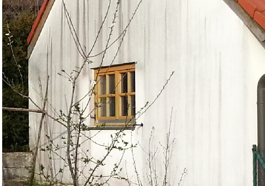

Der Nachbar hat seine Garage auf unserer Grenze stehen und in der Grenzmauer ein (nicht genehmigtes und nicht im Grundbuch eingetragenes) Fenster in unser Grundstück. Es handelt sich hier bei um ein normales Holzfenster zum Öffnen. Da waren sogar mal Fensterläden montiert (die auf unser Grundstück ragten) von denen allerdings nur noch die Halter (die noch immer gut 15 cm in unser Grundstück ragen) übrig sind.
Soviel ich weiß, muß es sich dabei prinzipiell um ein Fenster nach f90 handeln - aber das ist mir wurscht, das muß er seiner Feuerversicherung verklickern.
Uns stören die auf unser Grundstück ragenden Halter für die Fensterläden, an denen man hängen bleiben kann, weil sie einfach im Weg sind. Außerdem, nach einigen Vorkommnissen, hätten wir gerne daß dieses Fenster nicht zu öffnen ist und die uns auch da nicht auf's Grundstück glotzen können (wir wollen da eigentlich unsere Hauptterrasse anlegen). Bei angenehmer Nachbarschaft würde mich das überhaupt nicht stören, aber hier...

Hier mal ein Bild (aus grauer Vorzeit - statt Bäumchen steht da jetzt unsere Gartengarnitur *g*), damit man sich das vorstellen kann:
Wer genau hinsieht, sieht auch die Halterungen (daß der Fenstersims auch in unser Grundstück ragt, das lassen wir jetzt einfach mal so stehen).

Soviel ich weiß, muß es sich dabei prinzipiell um ein Fenster nach f90 handelnNicht wenn das Gebäude nicht über 50m³ Brutto-Rauminhalt hat (Art. 28 (2) 1.)Climbee schrieb:
Das würde ja bedeuten, daß ich verlangen kann, daß das Fenster entsprechend umgebaut wird, oder?Sehe ich genauso.Climbee schrieb:
Kann ich auch etwas vor das Fenster planen?Schwierig. Bei uns in NRW ist die Rechtslage eindeutiger. Wenn man's drei Jahre hingenommen hat, sind privatrechtliche Ansprüche nicht mehr durchsetzbar. Dann könnte man es aber noch über das Baurecht versuchen, wenn man einen Behördenmitarbeiter zum Einschreiten bewegen kann. Zur Übertragbarkeit auf Bayern kann ich nichts sagen.Climbee schrieb:
Dürfen wir die einfach entfernenAuf keinen Fall! Wäre Sachbeschädigung. Frist zur Entfernung setzen und Überbaurente nach §913 Baugesetzbuch fordern.Danke Escroda!
Ich mußte jetzt erst mal lesen, was eine Überbaurente ist. Aber für was? Wegen der zu uns hereinragenden Halter und des Fenstersims? Die Mauer selber steht genau auf der Grenze. Und wie bemmißt sich da die Höhe?
Frist zur Entfernung dachte ich mir auch - wenn die nicht eingehalten wird, kann ich dann einen Facharbeiter beauftragen und die Kosten geltend machen?

Escroda schrieb:Ist eine große Doppelgarage, dürfte also locker über 50m³ haben.
Climbee schrieb:
Wegen der zu uns hereinragenden Halter und des Fenstersims?Ja.Climbee schrieb:
Und wie bemmißt sich da die Höhe?Soll eher als Drohszenario dienen, damit die Nachbarn auch handeln. Grundsätzlich kannst Du fordern, was Du willst. Wenn die Nachbarn nicht zahlen, kannst Du es einklagen. Dazwischen sollte dann eine Schlichtung stehen, die vorschlägt, den Fenstersims zu belassen und die Halter zu entfernen. Dem Kompromiss werden die Nachbarn zustimmen und Du hast erreicht, was Du wolltest. Climbee schrieb:
wenn die nicht eingehalten wird, kann ich dann einen Facharbeiter beauftragen und die Kosten geltend machen?Kannst Du machen - IMHO rechtlich nicht haltbar, aber Du hast Tatsachen geschaffen und die Nachbarn sind am Zug, juristische Schritte einzuleiten. Ist für die aber risikoloser, da Sachbeschädigung eine Straftat ist und zunächst nur der Staat gegen Dich vorgeht. Zur Anwendung von § 859 Selbsthilfe des Besitzers Baugesetzbuch ist zu viel Zeit vergangen. Aber §1004 Baugesetzbuch könnte passen, vielleicht kann @Otus11 dazu was sagen?Climbee schrieb:
Werden wir uns doch mit den Nachbarn unterhalten müssenSehr gute Idee!Climbee schrieb:
Ist eine große Doppelgarage, dürfte also locker über 50m³ haben.Dann käme bei unbefriedigendem Gesprächsverlauf auch das öffentliche Baurecht in Frage. Musst Du nur jemanden finden, der sich bei der Behörde der Sache annimmt. Kennst Du jemanden bei der Feuerwehr?Ähnliche Themen
