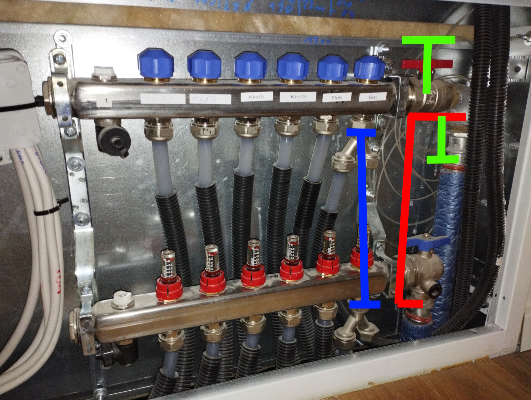

Das funktioniert gut aber ich muss mehrfach im Jahr an den HKV Sachen einstellen. ZB Keller komplett etwas ab oder aufdrehen. Bad komplett zu und Schlafzimmer komplett auf (wenn ich von Heizung auf Kühlung wechsele) - ist aber aushaltbar da im ganzen haus nun alle heizkreise händisch eingestellt sind und ich in den Zimmern doppelte Heizkreise im Vergleich zum Bad habe muss ich die Zimmer sehr weit zudrehen und bekomme trotzdem im Bad die Temperaturen fast nicht in einen angenehmen Bereich. Ich müsste sonst die Heizungstemperaturen noch anheben und dann die anderen Räume noch mehr zudrehen, was kaum noch möglich ist.
Nun will ich im Idealfall eigentlich gerne über so wenig wir möglich Stellventile am besten wechseln zwischen alle Räume zu + Bäder auf vs. alle Räume auf und Bäder zu (oder auch auf, wenn dann nicht die niedrigere Temperatur die Bäder schon wieder "abkühlt"). Neben dem Verbrauch der Stellventile kommen da die Anschaffungskosten der Stellventile dazu, da ich aktuell nur 2W NC Ventile rumliegen habe. Die müsste ich so oft öffnen, dass halte ich für unwirtschaftlich.
Variante 1

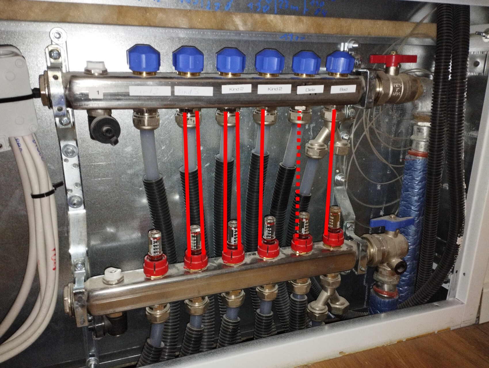

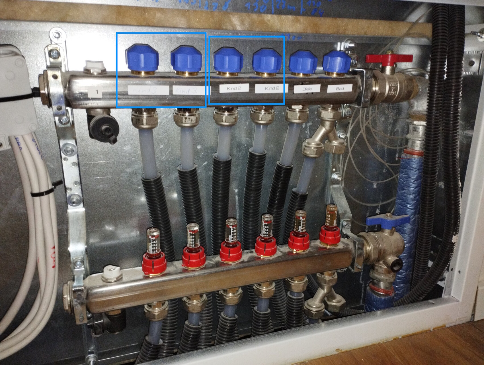

im Bild aktuell seht ihr 1 von 4 HKV. Das Bad hat für einen perspektivischen Anschluss einer Wandheizung zu eine "Dopplung". Mir schwebt nun vor jedes Zimmer (blaue kästen) mit so einer Dopplung zu betreiben um schonmal pro Zimmer nur ein Stellventil zu brauchen. Außerdem schafft die Umwälzpumpe wenn alles offen ist eh nur etwa halben Durchfluss, da kann ich ja eh gleich den Durchfluss dadurch begrenzen?!
Bad weiterhin an einem Strang und die Wandheizung zukünftig an einen eigenen Strang statt an den Badanschluss mit ran.
Die Diele ein eigener Strang ohne Stellventil dauerhaft minimal geöffnet.
Variante 2
Noch besser fände ich es das Bad bzw die Bäder komplett im HKV an einen eigenen Verteiler zu hängen und mit einem separaten Stellventil zu versehen und den jetzigen HKV auch mit einem separaten Stellventil schließbar zu gestalten (grün). Das geht aber sicher nicht oder?

EDIT: also ganz konkret:
- ist es möglich die Absperrhähne für Vor und Rücklaiuf gegen ein Stellventil zu tauschen, so dass ich grundlegend den ganzen HKV smart abstellen kann?
- ist es möglich in dem HKV VOR diesem Stellventil des gesamten HVK eine Leitung abzuzweigen fürs Bad und dieses mit einem Separaten Stellventil zu betreiben?
- ist es möglich wie bei dem kreislauf bad so eine "weiche" bei den zimmern einzubauen? kann ich das selber machen in dem ich den vor und rücklauf abdrehe und das dann einbaue oder kommt mir das das heizungswasser entgegen gelaufen
Es heißt Heizkreisverteiler!
1. klar, motorischer Kugelhahn (nicht Magnetventil!) und ab gehts
1.1 wenn dein Wärmeerzeuger die erhöhte Heizlast mitmacht, warum nicht
2. siehe 1.1, irgendwann passt wohl die Auslegung nicht mehr und ja, es kommt natürlich Brühe raus, so viel wie in dem Rohrsegment eben drin ist
