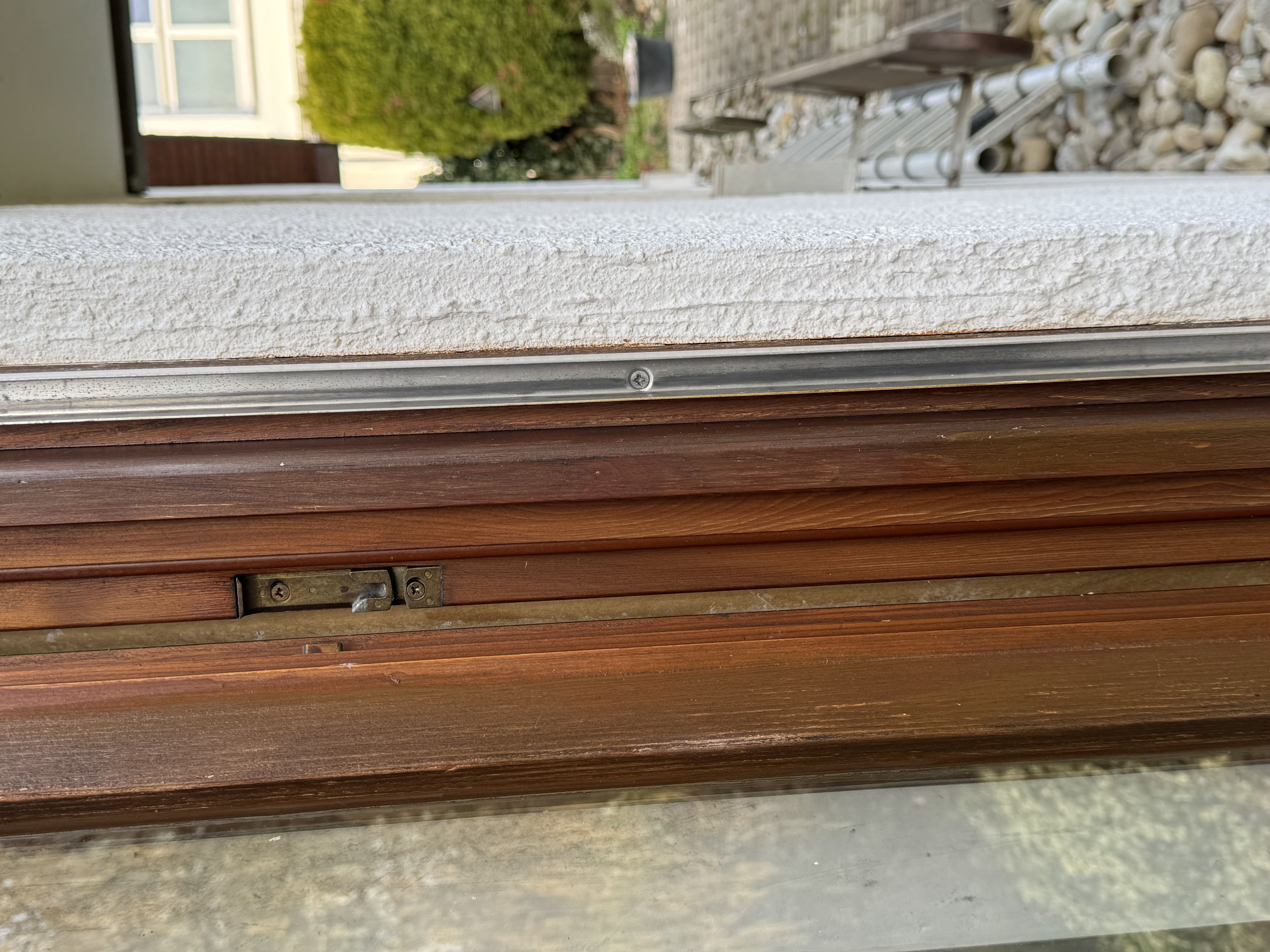

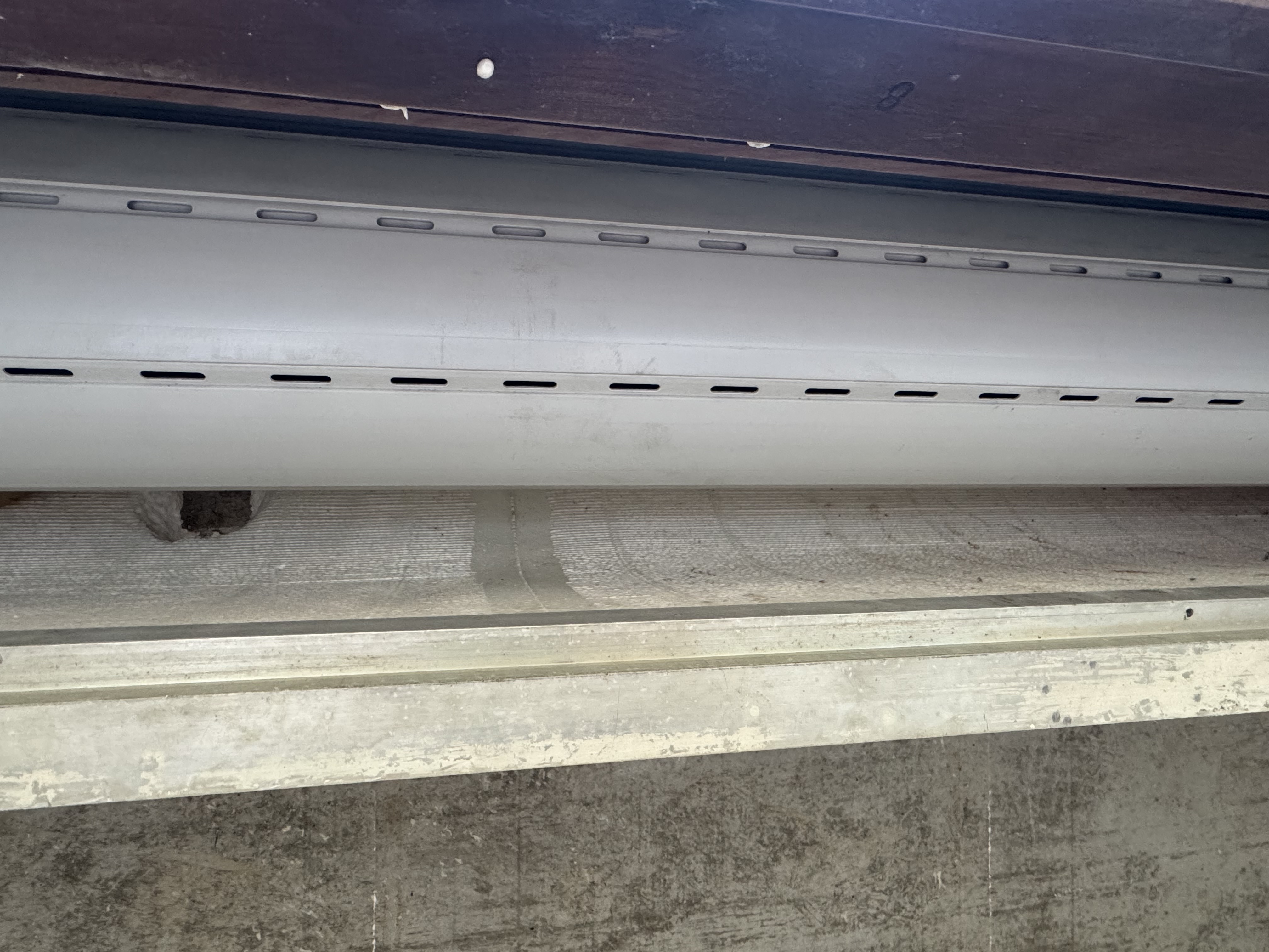

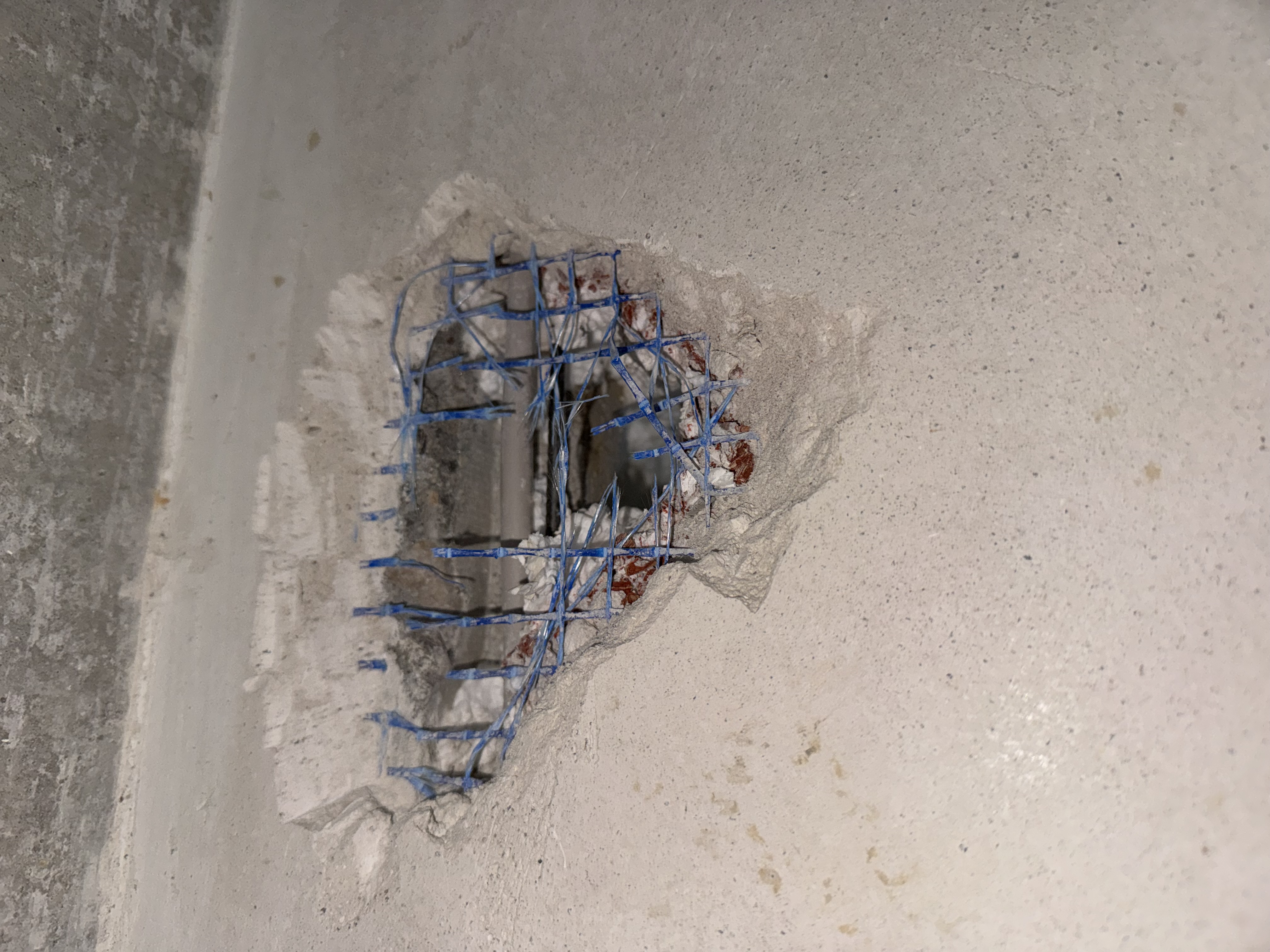

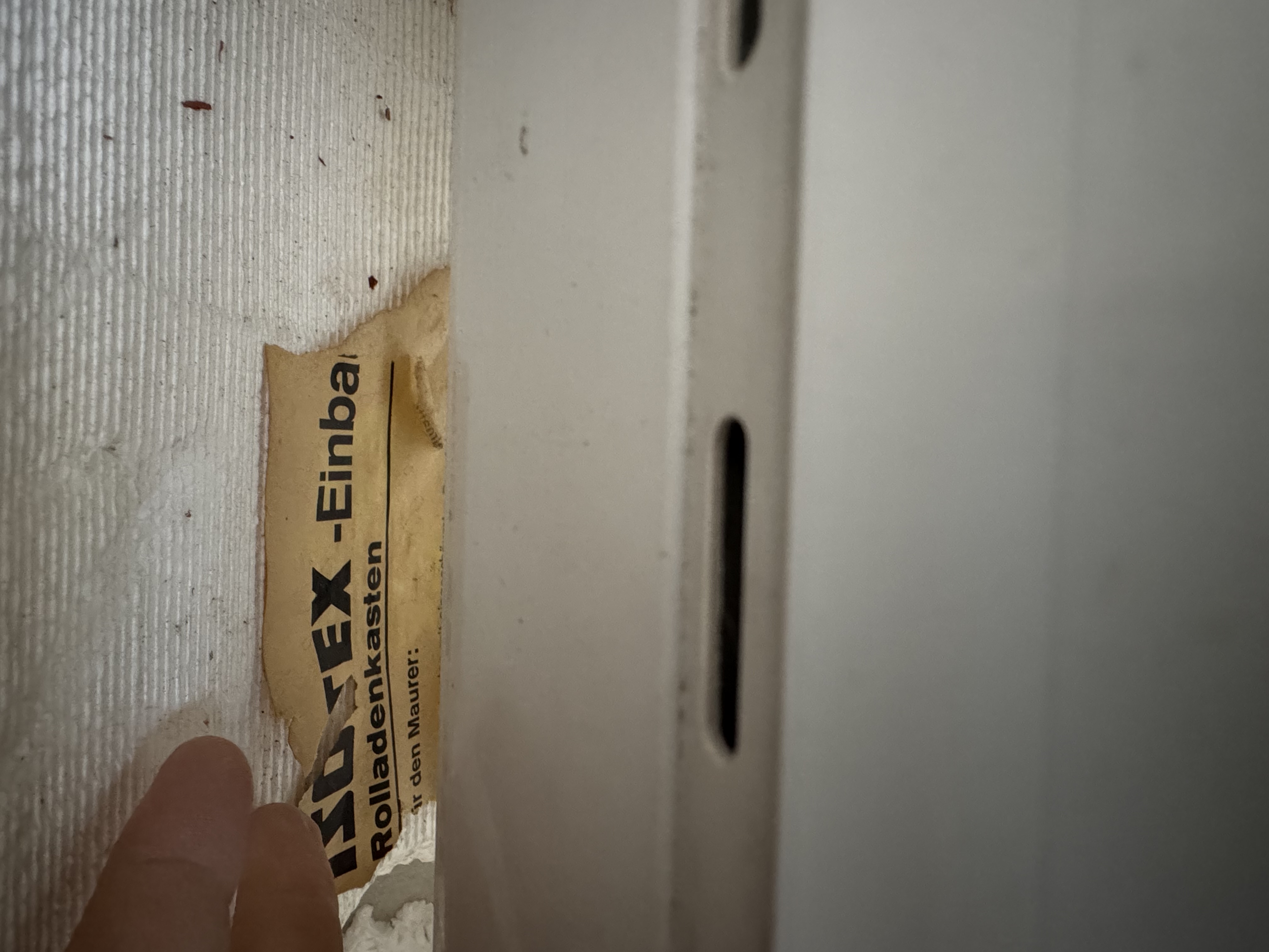

PurpleBee
19.03.26 08:45
Ich habe paar Bilder gemacht. Hoffe da ist was drauf zu erkennen. Habe zudem mal einen Kasten oben aufgeschlagen, weil ich sehen wollte, wo der Sturz ist. So wie es aussieht ist dieser direkt an der Decke. Laut Aufkleber Isotex Einbaurollläden.

"Ausatz... gibt´s bis heute nicht :-)
Auf den wirklich nicht Optimalen Detail Fotos (Je ein übersichts Foto von Innen und von Außen wäre perfekt..) meine ich einen Klassischen Sturzkasten zu erkennen der (auch) eine tragende Funktion haben könnte.
Der zeitgeist verlangt die Alten Sturzkästen zu Verschließen/Aus Dämmen oder rauszureißen.... um z.B. wie hier vorgeschlagen mit sehr viel Aufwand (Geld) einen Optimalen Fenstereinbau/Vorbaurolladen/Wärmedämmung der Wärmebrücken in dem Bereich zu erreichen.
Der finanzielle Aufwand ist (oft) im Vergleich zum z.B. gewöhnlichen Fachgerechten Einbau mit Leibungsdämmen (Fenster) und (vorhandenen) Sturzkasten Dämmen beim Einbau neuer Fenster/Rollläden sehr viel höher.

21.03.26 11:48
Hinweis: Sehr viele Sturzkästen ab sagen wir mal ab Mitte der 80er Jahre sind nicht schlecht gedämmt!... oft/meist sind nur die Revisionsdeckel und/oder die Kopfstücke im Sturzkasten (Da, wo die Lager der Rollladenwellen befestigt sind) nicht oder unzureichend gedämmt. Durch einfache kostengünstige Dämmmaßnahmen kommt man da (fast) auf den Neubau standard von heute!
