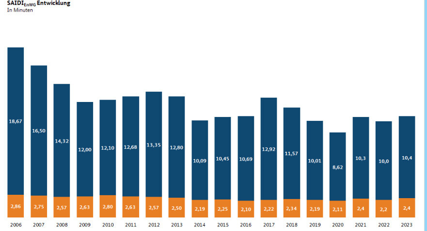

nordanney 21.05.25 22:49
HuppelHuppel schrieb:
Wir haben heute aber eine andere Erzeuger und Nachfragestruktur als noch vor 20 Jahren.
Jesse Custer schrieb:
Wird mit Sicherheit nicht das letzte seiner Art gewesen sein...
Zumindest der Durchschnitt hat sich nicht geändert. Je Verbraucher (= Haushalt) kannst Du pro Jahr mit 2 Minuten Stromausfall (Niederspannung ist orange) rechnen. Und das beständig seit 20 Jahren. Man könnte bei der Bundesnetzagentur auch noch nach Bundesländern Statistiken und wirklich jede gemeldete Unterbrechung in einer Excel-Tabelle anschauen.
Aber die Daten hier reichen mir völlig aus, um das allgemeine Stromausfallrisiko als nicht gegeben zu klassifizieren. Natürlich kann es immer Einzelfälle geben. Aber das reicht (für mich) nicht aus, um sich ernsthaft darüber Gedanken zu machen.
SAIDI-Entwicklung in Minuten: gestapelte Balken 2006–2023, blau = Hauptwerte, orange = Zusatzwerte
