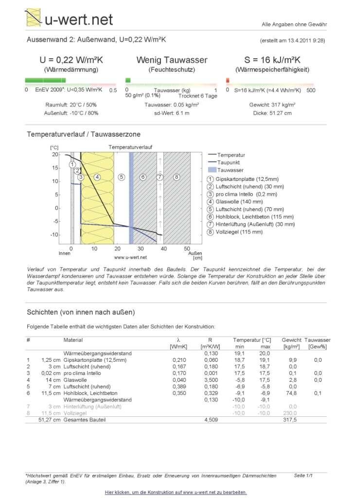

ich habe 3 Fragen bezüglich meiner geplanten Wandaufbauten im
Altbestand (Landhaus Bj.1950)
Folgende Ausgangssituationen im Altbestand:
1)
Wand vorh. innen à außen à Obergeschoss à Nordseite
11,5 cm Innenschale aus Bimsstein (Vorkriegshohlblockstein)
3 cm Hohlschicht
11,5 cm Vollziegel
Geplant ist eine zusätzliche Innenschale als Trockenbauwand.
Konstruktiv: ca. 7 cm Luftschicht à ca. 14 cm Mineralwolle 035 in Holzständerwand à ProClima –Intello Dampfbremse à 3 cm Installationsebene à 1,25 cm Gipskartonplatte (siehe Bild1)

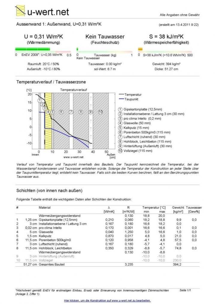

Wand vorh. innen à außen à Erdgeschoss à Nordseite bzw. Ostseite
1,5 cm Kalkzementputz
11,5 cm Innenschale aus Porenbeton (ca. 600 kg/m³)
3 – 5 cm Hohlschicht
11,5 cm Schale aus Bimsstein (Vorkriegshohlblockstein)
3 cm Hohlschicht
11,5 cm Vollziegel
Geplant ist eine zusätzliche Innendämmung ca. 5 cm.
Konstruktiv: 5 cm Mineralwolle auf dem Putz à ProClima –Intello Dampfbremse à 3 cm Installationsebene à 1,25 cm Gipskartonplatte (siehe Bild)
Zum einen stellt sich die Frage, ob diese Wandaufbauten so ausgeführt werden können?
Wird sich in diesen Konstruktionen zu viel Tauwasser und dementsprechend Schimmel bilden?

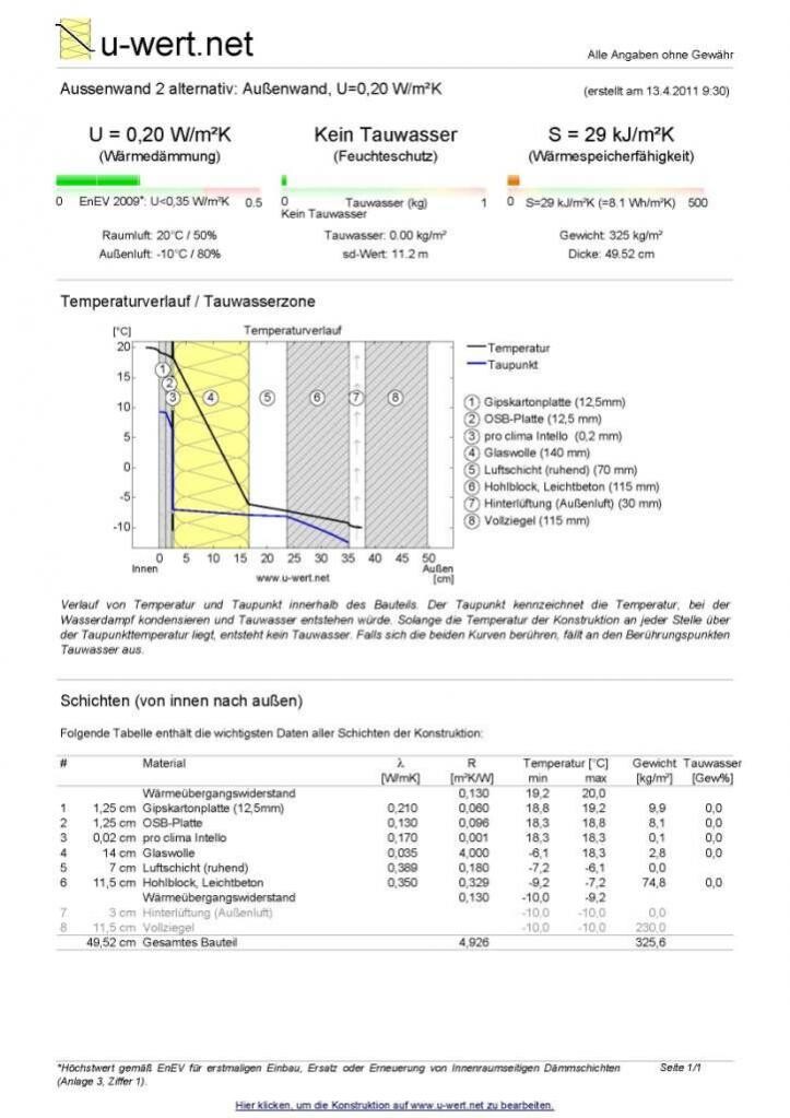

Kann anstelle der Installationsebene (3cm Lattung) auch eine 1,25 cm OSB- Platte verwendet werden? Dies würde dann doch die Rücktrocknung der Dampfbremse behindern, oder?

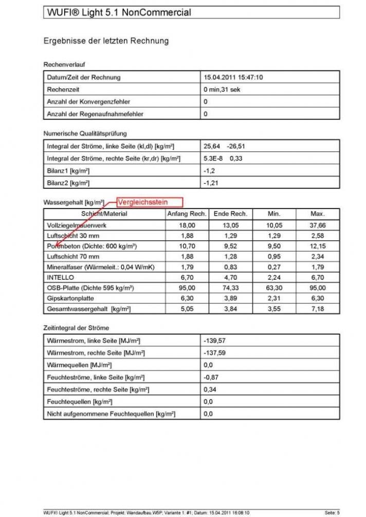

mit dem Programm WUFI sowie dem U-Wert-Rechner habe ich im Ansatz durchgeführt, nur kann ich die Ergebnisse leider nicht beurteilen. (siehe Rechenergebnisse)

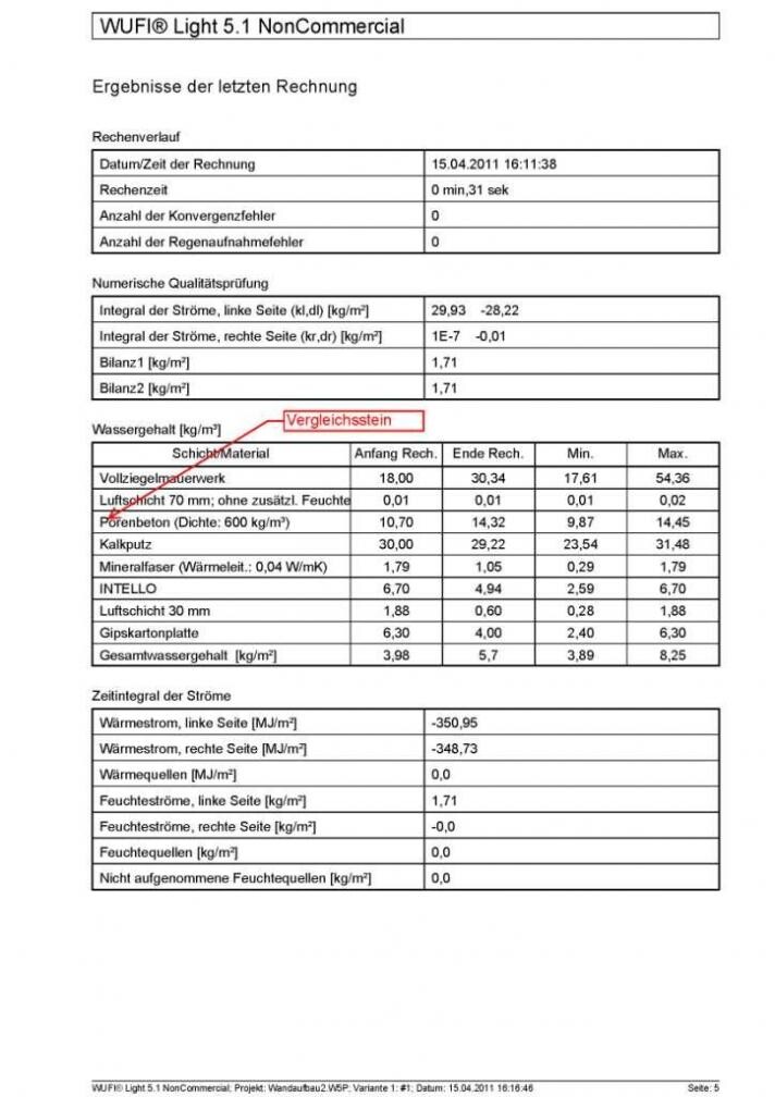

WUFI Light 5.1 Bericht mit Ergebnissen, Wassergehalt und Wärmestromtabellen

Aber wie gesagt, theoretisch kann man sich die Konstruktion so hinrechnen. Kann auch funktionieren. Was allerdings nicht funktioniert, ist die OSB-Platte vor der feuchtevariablen Dampfbremse, da auch die OSB-Platte als Dampfbremse wirkt und eine Diffusion in den Raum verhindert.

Die OSB Platten tausche ich dann mit einer 3x5 cm Lattung als Installationsebene. Hätte eh den Vorteil, das ich die Dampfbremse nicht zerschneiden müsste im Bereich der Steckdosen.
Kann mann denn anhand der Wufi Auswertung erkennen, ob der Tauwassergehalt groß oder nicht groß ist? Mir ist das leider nicht ganz klar wie ich die Menge einschätzen kann.... 🙂

bei Deiner Außenwand 2 fällt ja laut Berechnung an der 6. Schicht Tauwasser an, was grundsätzlich nicht schlimm ist. Nur muss gewährleistet sein, dass die anfallende Tauwassermenge kleiner ist, als die Wassermenge, die in der Verdunstungsperiode verdunsten kann.
Entweder man berechnet das per Hand 😡, oder man lässt eine Software für sich rechnen 🙂
Laut U-Wert-Rechner (ich kenne das Programm nicht) ist die Tauwassermenge nicht zu hoch. Aus den Wufi-Daten kann ich leider nichts erkennen.
Auf alle Fälle gebe ich Dir den Tipp, einen Fachmann zu holen, der Dir die Maßnahme plant. Der Aufbau ist nicht einfach und sollte gut durchdacht sein.
