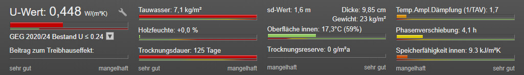

Ich habe den Wandaufbau mal in Ubakus eingetragen und auch die KI damit befüttert. Ich bin hier von einer normalen Gipskartonplatte 12,5mm > 80mm Steinwolle > 6mm Eternit Platte ausgegangen.
Ubakus: U-Wert 0,448 W/m²*K
ChatGPT: U-Wert 0,4 W/m²*K
Heute natürlich mittelmäßig bis schlecht aber damals wohl sogar besser als gefordert (WSchV 77: U-Wert 0,6 bis 0,7 W/m²*K)

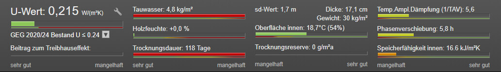

Ändern wir auf zwei Gipskartonplatten innen und auf 140mm Steinwolle WLG032 beträgt der Dämmwert laut Ubakus 0,215 W/m²*K. Vielleicht bin ich naiv, aber das klingt für mich nach überschaubaren Aufwand. Ein Großsteil der Giebelwände sind ja eh Fenster. Wir würden vorher ohnehin erstmal mit einem Energieberater und Trockenbauer/Fassadenbauer/Maurer, oder wer da auch immer der Experte ist, sprechen obs Sinn macht (Kosten/Nutzen). Ich bin handwerklich nicht unbegabt. Mit etwas Experten-Hilfe traue ich mir das schon zu.
Was ich noch nicht so ganz verstanden habe, ist das Thema mit dem Tauwasser. In welche Richtung der sich bei der Maßnahme verändert und ob das schlechter oder besser ist.
Wand aktuell:
Bild zeigt Gebäude-Energiekennwerte wie U-Wert, Feuchte, Dämmung und Oberflächen.
Wand nach Umbau:
Energetische Kennwerte eines Hauses auf Bildschirm, U-Wert, Feuchte, Dämmung
