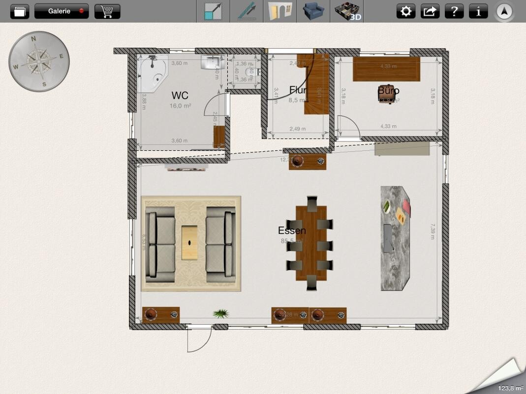

Ich freue mich sehr dieses Forum gefunden zu haben und hoffe Ihr könnt mir bei meinem Steckdosenproblemchen helfen. Irgendwie bin ich bei der Planung meines Hauses hin und wieder etwas ratlos, aber ich denke das geht hier vielen so.
Ich bin gerade dabei zu schauen wo und wieviele Steckdosen zu installieren sind! Wo würdet Ihr diese platzieren?
Einen Grundriss habe ich angehängt...
Ich freue mich auf Eure Anregungen & Ideen!
Beste Grüße
euro-gerri
2D-Hausgrundriss mit Wohnzimmer, Essbereich, Küche und Bad

In allen Ecken mind. 2er kombis...
An allen Fenstern mind. eine Dose bzw. bei großen Fenstern links und rechts eine oder eben auch Doppeldosen.
in den kleineren Räumen mind. 8 Stück...eben auch 2er kombis in den Ecken...
Überlege dir wo die ganzen Geräte möbel stehen und was du reinstecken willst...
In der Küche jeweils links und rechts in der Arbeitsplatte je 2x 2er kombi...über den Schränken 2 an der Spüle unten 2 am Kühlschrank 3er Dunstabzug etc. 1er
Im TV-Bereich 10 Dosen

Wir haben unter jedem Lichtschalter eine Dose, in jedem Zimmer in jeder Zimmerecke zwei. Wie schon gesagt neben jedem Fenster eine Dose und Rollladenantrieb. Außerdem dort wo Schreibtisch, Fernsehecken, Bastelecke etc. geplant wurden mehre, meist 4. Dort jeweils dazu Netzwerk und ISDN, bzw. Telefondosen.
In der Küche an jeder Längsseite 4 aneinandergereihte Dosen über der Arbeitsplatte, in der Ecke 4 Stück und natürlich Kühlschrank, Tiefkühler, Herd, Spülmaschine, Dunstabzugshaube hinter den Schränken.
Im Treppenhaus auch unter jedem Lichtschalter und auf jeder Etage eine Bodennahe Dose für de Staubsauger.
Auf dem Boden an Sat-Schüssel u.ä. denken.
Gruß Sylvia

Wir haben in den Schlafzimmern 4-5. reicht vollkommen aus. An den Fenstern haben wir nur an 2 Fenstern eine, für Weihnachtsdeko. Wir haben manuelle Rollläden. In der Küche Haben wir 8. in den Fluren jeweils 1. beim Fernseher sind es auch nur 2. hab alle Geräte an Mehrfachsteckern zum an bzw ausschalten.

Naja wenn man schon neu baut dann sollte man nicht damit rechnen Mehrfachsteckdosen einzusetzen...dies ist der völlig falsche Weg...
