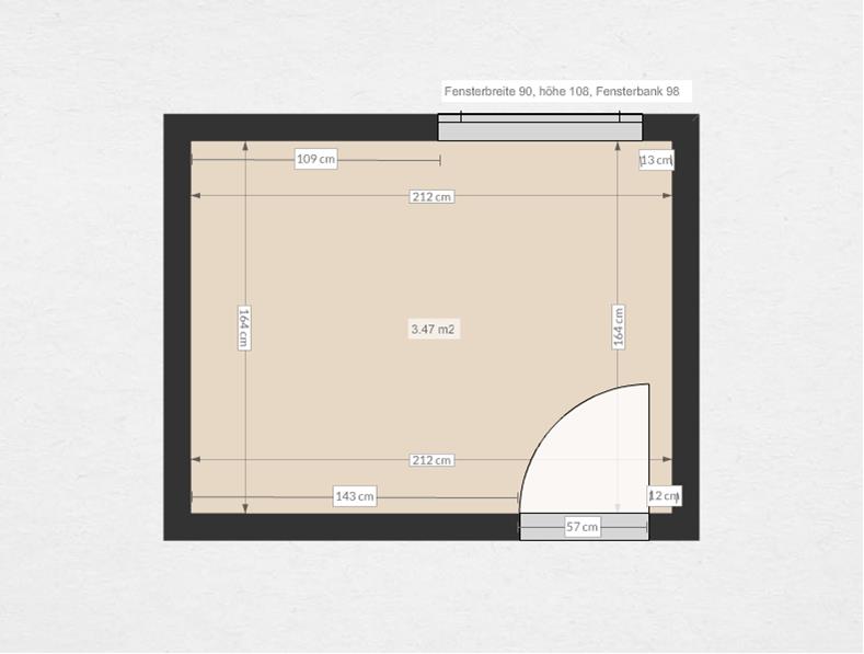

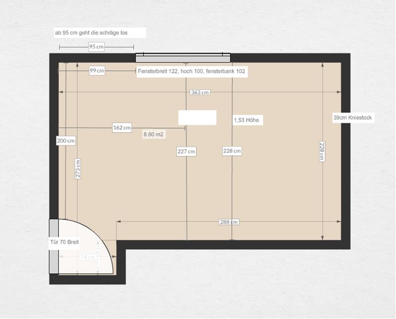

Da hat natürlich ein Fenster gefällt.
Ich habe jetzt nochmal zwei neue gemacht.
Ich hoffe das passt jetzt besser bzw es macht es einfacher.
Grundriss eines Innenraums mit Maßen, Türen und Fenstern
2D-Grundriss eines kleinen Raums mit Tür rechts unten und Maßen in cm
F
Felix1989
Die Maße sind mit Fliesen, da sind noch welche drauf. Beim Hauptbad ist sogar noch eine Holzverkleidung auf der Schräge.
Würde denn ein Dachfenster was bringen???
Die Dusche unter der Schräge hat halt den Nachteil das auch die Duschabtrennung teurer wird. ;-))
F
Felix1989
Bei der Wanne im Gästebad, die quer zu stellen, hatte man und im Studio auch vorgeschlagen.
Leider ist das dann aber nur eine 1,60 Wanne und die Sitzfläche ist nur 1,10. ich bin 1,87 gross. ;-(( Das hat mir nicht so zugesagt. Das wäre dann wirklich nur für Frau und Kinder entspannt.
