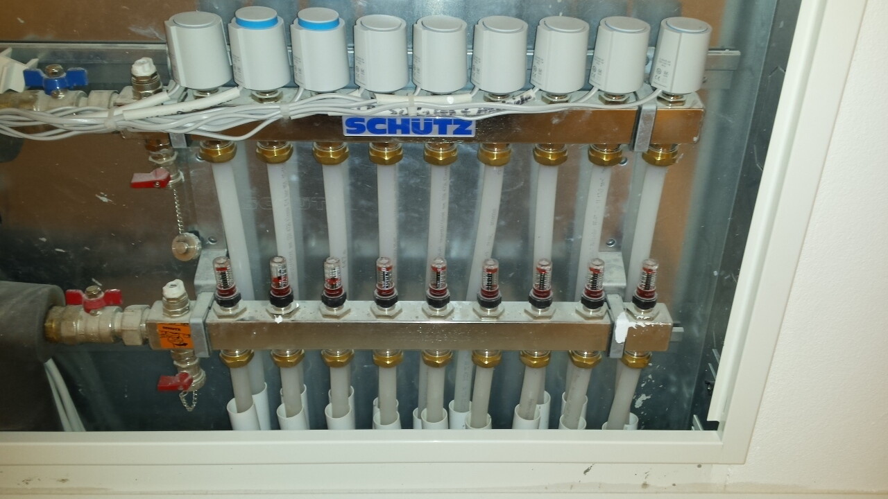

06.01.17 23:41
habe mir heute mal die Heizkreisverteiler angeguckt und dabei gemerkt das die Durchflussmenge bei jedem Kreis der gleiche eingestellt ist also voll auf, dann ist es wohl eindeutig das kein Hydraulischer Abgleich gemacht worden ist oder?
Hydraulik-Verteiler mit mehreren senkrechten Rohren, Ventilen und Messanzeigen in einer Metallbox.
Es ist sehr wahrscheinlich, dass diese Vermutung zutrifft.

01.02.17 21:16
so nachdem ich den Heizungsbauer ein schreiben geschickt hab war er heute da und hat alle Mängel "beseitigt", er war angeblich nach ca. 20 min mit dem hydraulischen Abgleich fertig, also man muss kein Profi sein um zu wissen das in so einer kurzen Zeit das nicht zu schaffen ist, erst recht nicht bei 18 Heizkreisen, wie wird eigentlich ein Hydraulischer Abgleich fachgerecht gemacht? Braucht man dafür normal keine messgeräte?
Edit: alle Heizkreise weisen eine Durchflussmenge von 1l auf also hat er nichts gemacht, er will mir in den nächsten Tagen das Protokoll schicken
