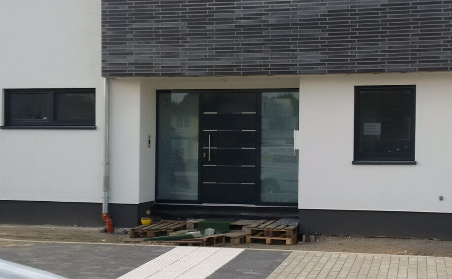

nordanney
03.06.15 09:30
So kann es aussehen:
Moderne Eingangstür mit Glasseitenteil vor weißer Fassadenfront, Bauzubehör und Paletten.
Sebastian79
03.06.15 09:32
Hui, schicki! Danke!
Hart teurer Klinker, der da zu sehen ist 🙂
Panama17
03.06.15 09:37
Find ich auch sehr schick Nordanney! Ist das Milchglas oder foliert bei den Fenstern? Die Hausnummer wäre mir zu unauffällig, aber ansonsten wirklich sehr schön. Was für Maße sind das bei den Fenstern und Türen? In der Decke sind drei Lichtspots oder? Sind die mit nem Bewegungsmelder verbunden oder wie gehen die an?
nordanney
03.06.15 09:37
Schick ja, teuer wohl eher nicht. Sind m.W. "nur" aufgeklebte Riemchen, die man sich dort gegönnt hat - ändert aber nichts an der schicken Optik 😉
