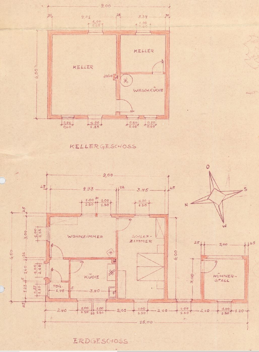

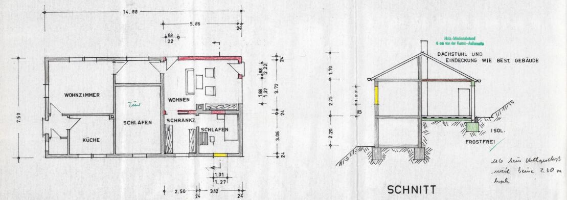

- Erweiterung im Jahr 1974 (Siehe Baupläne)

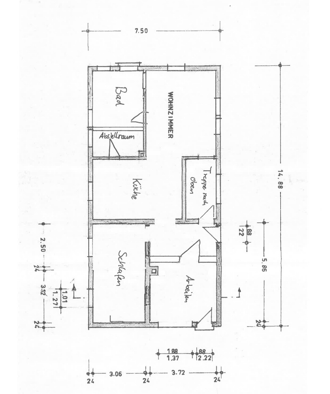

- Zimmeraufteilung optimieren (siehe Plan) -> Wir haben schon viel überlegt aber eine 100% perfekte Aufteilung bisher nicht gefunden. Eventuell hat hier jemand von euch noch eine gute Idee? Wir haben versucht so wenig wie möglich an den bisherigen Wänden zu ändern.

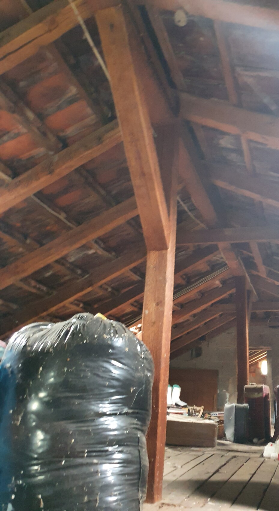

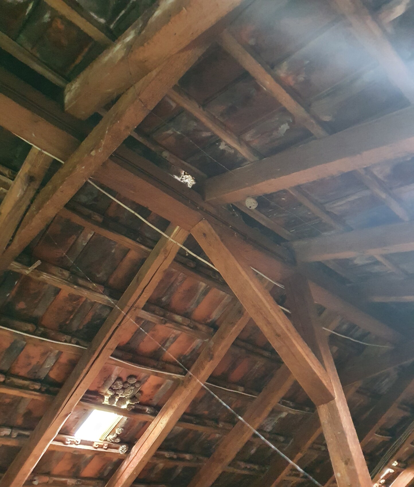

- Teilaufgestockt -> Das ist für mich der Punkt den ich am wenigsten einschätzen kann. Wieviel kostet sowas im Schnitt? Es gibt ja auch die Möglichkeit den Dachstuhl anheben zu lassen, allerdings glaube ich nicht, dass dies in dem Fall sinnvoll ist. Laut unserem BP sind 2 Vollgeschosse möglich, die Abstände würden auch passen meiner Meinung nach, ich bin mir nur nicht sicher ob das schmale bzw. alte Mauerwerk sowas abkann. Das ist natürlich ebenfalls ein Thema für den Gutachter. Der Teil des DG müsste dann natürlich auch gedämmt werden.
- Ziel wäre es im DG zwei weitere Schlafzimmer und ein Bad zusätzliches zu haben.
