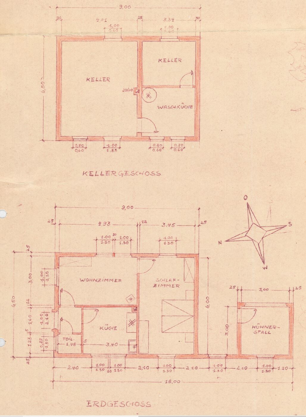

Zum Haus selbst:
- ca. 750 m2 Grundstück
- Keller und erster Teil des Hauses aus dem Jahr 1955
- Erweiterung im Jahr 1974 (Siehe Baupläne)
- nicht bewohnten Keller ( Heizung und Abstellraum), bewohntes EG (Vater), nicht genutzes bzw. nicht ausgebautes ungedämmtes DG (steht nur ramsch rum)
- Berater bin ich gerade auf der Suche (Energieberater, Architekt)
- Heizungsanlage (Gas) und Heizkörper wurden ca. 2003 verbaut. (Bin gerade auf der Suche nach der Rechnung) Vorher wurde durch zwei Kachelöfen geheizt, daher sind auch zwei Kamine vorhanden wovon der Erste für die Heizung und der Zweite nichtmehr genutzt wird. Bis Mitte dieses Jahr wurde hier zu 4 gelebt mit einem Verbrauch von ca. 20000 KWh Gas im Jahr.
- Fassade ist mit dünen Styroporplatten gedämmt. Den genauen Wert weiß ich gerade nicht ich glaube es waren ca. 5 cm. Kalkzementputz
- Fundament Stampfbeton
- Mauerwerk (Hohlblockmauerwerk 24 cm WG II)
- Kellerdecke wurde im Rahmen der Heizungserneuerung auch gedämmt mit ca. 5 cm Dämmplatten
- Das ganze Haus ist recht länglich und durch die Erweiterung ist die Zimmeraufteilung nicht optimal.
- Elektrik muss erneuert werden. Die Wasserversorgung muss sich der Gutachter anschauen, wurde mit dem Umbau 1974 erneuert.
- alte Holzfenster zweifach verglast, sollten ausgetauscht werden

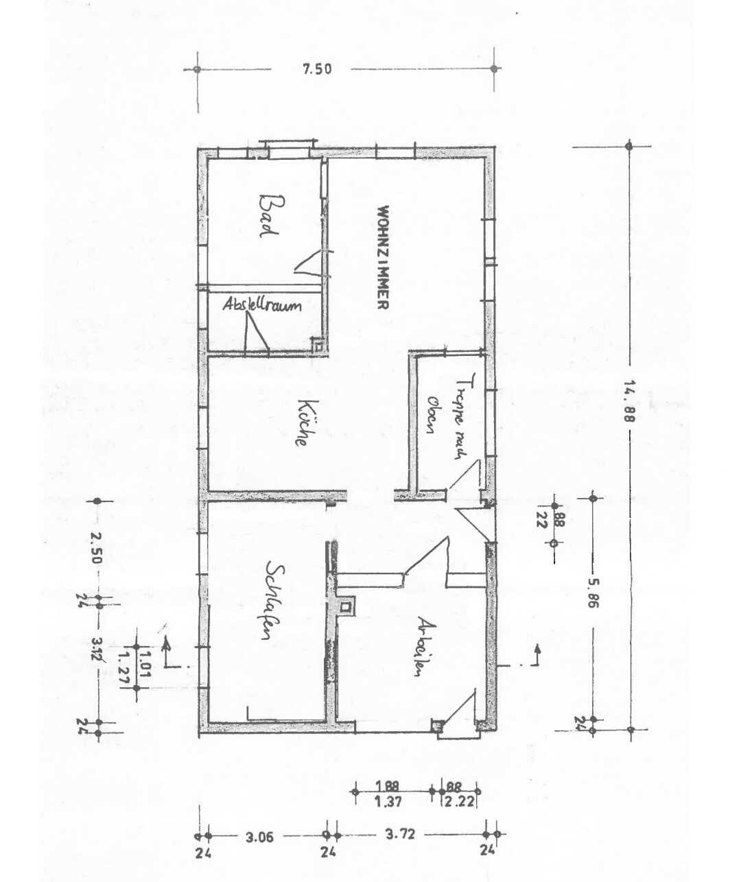

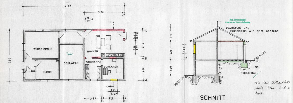

- Zimmeraufteilung optimieren (siehe Plan) -> Wir haben schon viel überlegt aber eine 100% perfekte Aufteilung bisher nicht gefunden. Eventuell hat hier jemand von euch noch eine gute Idee? Wir haben versucht so wenig wie möglich an den bisherigen Wänden zu ändern.
- Teilaufgestockt -> Das ist für mich der Punkt den ich am wenigsten einschätzen kann. Wieviel kostet sowas im Schnitt? Es gibt ja auch die Möglichkeit den Dachstuhl anheben zu lassen, allerdings glaube ich nicht, dass dies in dem Fall sinnvoll ist. Laut unserem BP sind 2 Vollgeschosse möglich, die Abstände würden auch passen meiner Meinung nach, ich bin mir nur nicht sicher ob das schmale bzw. alte Mauerwerk sowas abkann. Das ist natürlich ebenfalls ein Thema für den Gutachter. Der Teil des DG müsste dann natürlich auch gedämmt werden.
- Ziel wäre es im DG zwei weitere Schlafzimmer und ein Bad zusätzliches zu haben.

Wir reden hier also im Prinzip von einem ca. 100 qm Bungalow aus zwei Bauabschnitten (sind beide teilunterkellert ?), von dem der ca. 60 qm Bauabschnitt aus Vollziegeln (altes Reichsformat) bestehen dürfte und wohl einen Betonkeller hat und der ca. 40 qm Bauabschnitt vermutlich aus Bims / Schwemmstein Holhlblöcken gemauert ist. Keine Promenadenmischung, aber doch Patchwork. Die Druckfestigkeitsklassen dürften sich hier erheblich mehr unterscheiden als die nominalen Wandstärken von 25 zu 24 cm.
Da wage ich einmal die Behauptung, der Wert des entkernten Rohbaus werde nicht lohnend über dem liegen, was ihn aktuell (und dann homogen) neu zu errichten kosten würde. Willst Du hier ernsthaft eine Aufstockung vornehmen, um dann in einer nach Abzug der Treppe auch nur etwa 90 qm Obergeschoßwohnung mit im Prinzip bahnwaggonartigem Grundrißzuschnitt über dem Vater zu wohnen ?
Vor siebzig Jahren wäre man ohne Frage dankbar gewesen, eine solche Basis zu haben - heute würde ich dennoch zumindest ergebnisoffen prüfen, ob man am Baugrund nicht mehr Freude haben könnte als an diesem (wirtschaftlich gesehen) eben nur "Rohbau".
