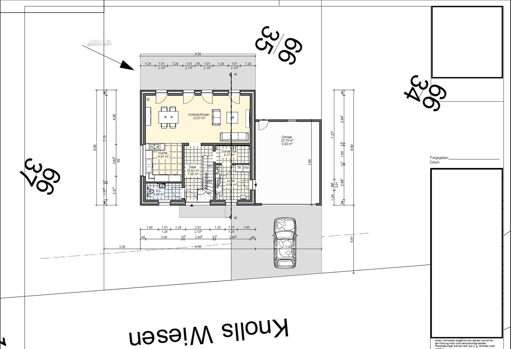

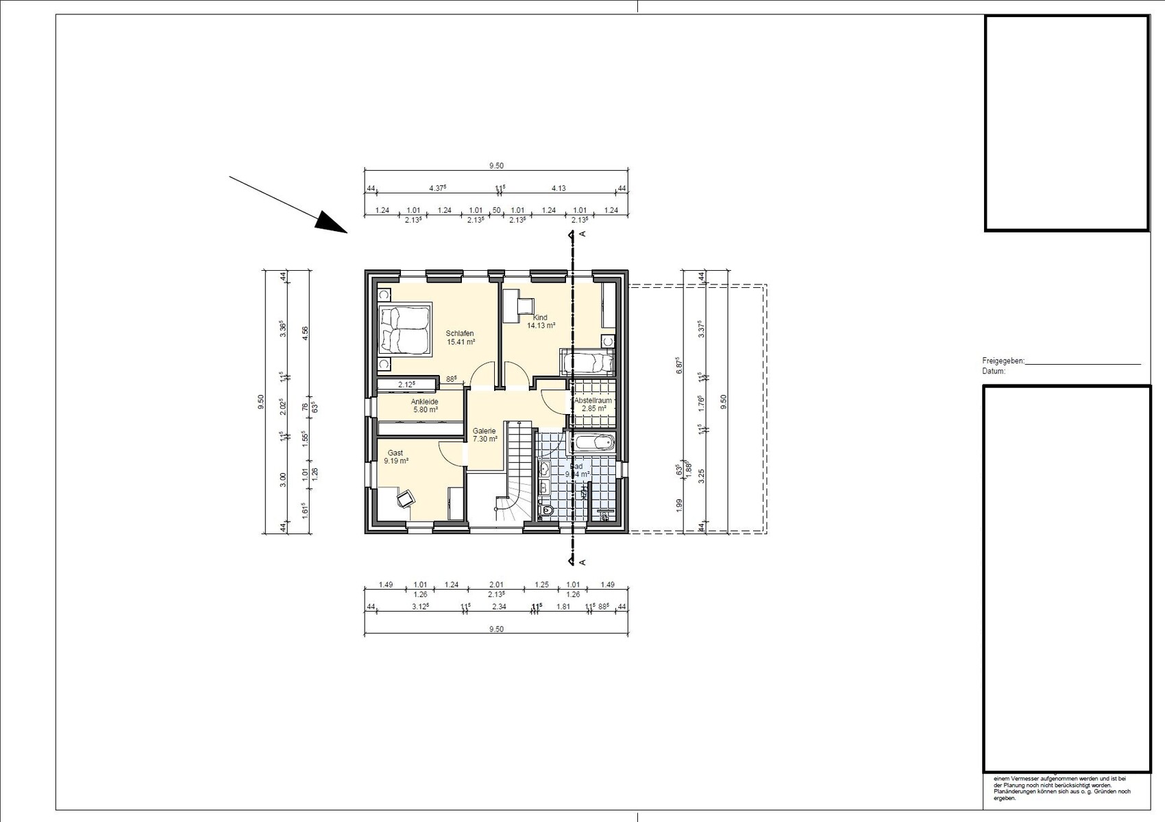

Gibt es ein Programm wo man sowas schön planen kann?
Tendenziell hätte ich nun im EG in der Diele und im OG in der Galerie einen Accesspoint eingeplant.
Zu wenig eurer Meinung nach?
Grundriss eines Einfamilienhauses mit Wohnbereich, Kueche, Diele und Garage auf Grundstücksplan
2D-Hausgrundriss mit Zimmern, Treppen und Fenstern im Obergeschoss
Überleg Dir erstmal, wieviel Bandbreite Du wirklich benötigst. Am Ende findest Du vermutlich heraus, dass man auch mit einer Standardlösung dicke hinkommt. Nicht jeder Privathaushalt muss unbedingt Glasfaser bis zu den Endgeräte-Dosen verlegen...
rick2018
22.02.19 12:53
Lade dir die kostenlose Controllersoftware von Unifi runter.
Hinterlege deine Grundrisse bei Karten und fahre die Wände mit den entsprechenden Materialien nach. Danach kannst du APs positionieren und siehst an der Heatmap die Abdeckung für 5Ghz und 2,4Ghz.
Damit hast du schon einen sehr guten Anhaltspunkt.
Bei dir im UG einer in Wohnen/Essen, da du hier die 5Ghz Geschwindigkeit benötigst bzw. nutzen wirst. Ob du auf dem WC nur 2,4Ghz Abdeckung hast ist egal. Zum Nachrichten schreiben oder lesen reicht es;)
Oben wird vermutlich auch einer ausreichen. Solange Fernseher usw. verkabelt sind.
