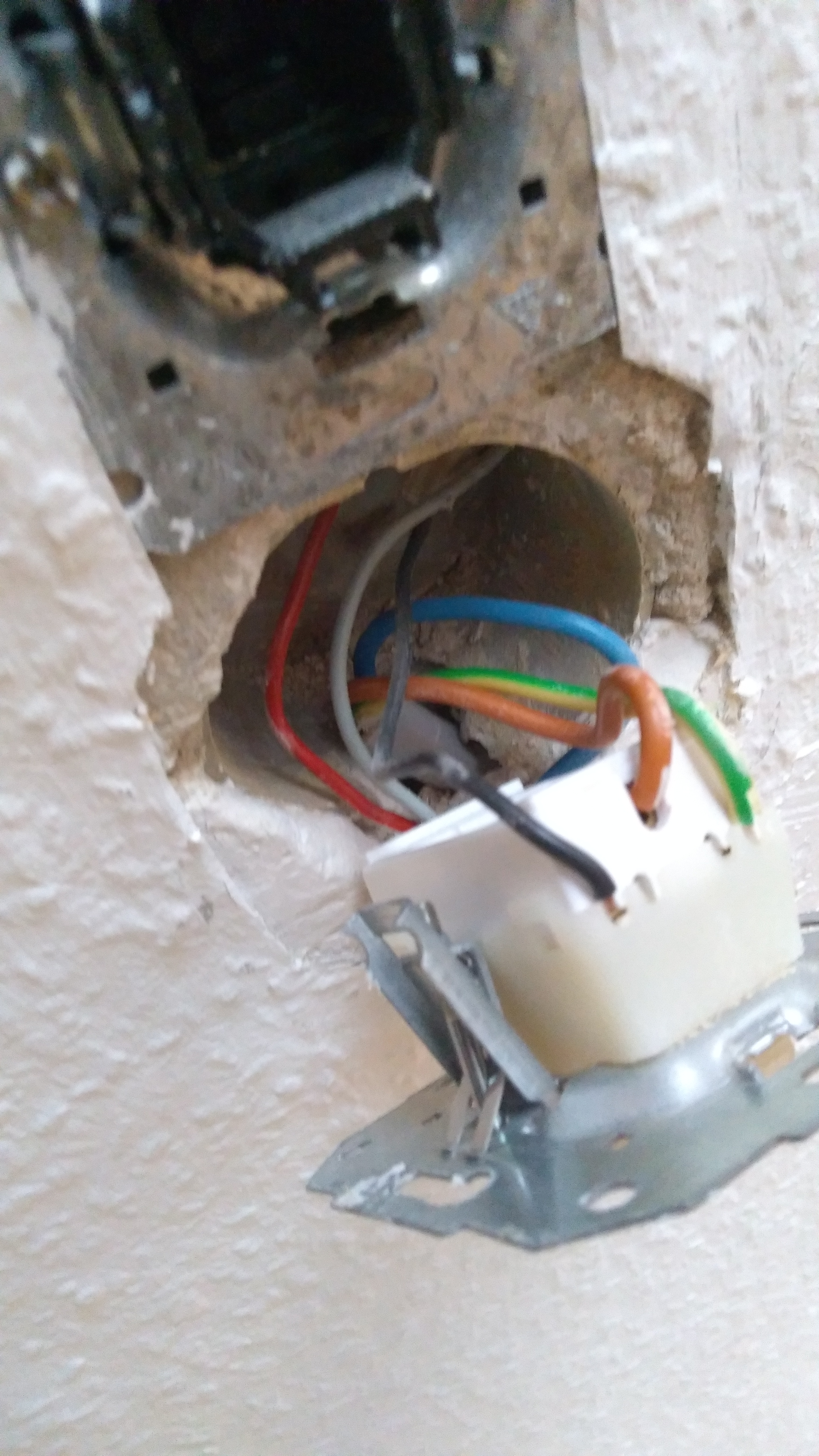

- Elektrik: MĂŒsste denke ich neu, da Stand 1967. 3-adrig, aber mit rotem Schutzleiter. Der rote Schutzleiter soll ja öfters Probleme machen, da durch die Rote Farbe die Isolierung spröde wird. Ein FI war nirgends vorhanden. AuffĂ€llig war aber, dass fĂŒr das Baujahr schon verhĂ€ltnismĂ€Ăig Viele Steckdosen vorhanden waren - wird wohl nicht die schlechteste Installation sein.
