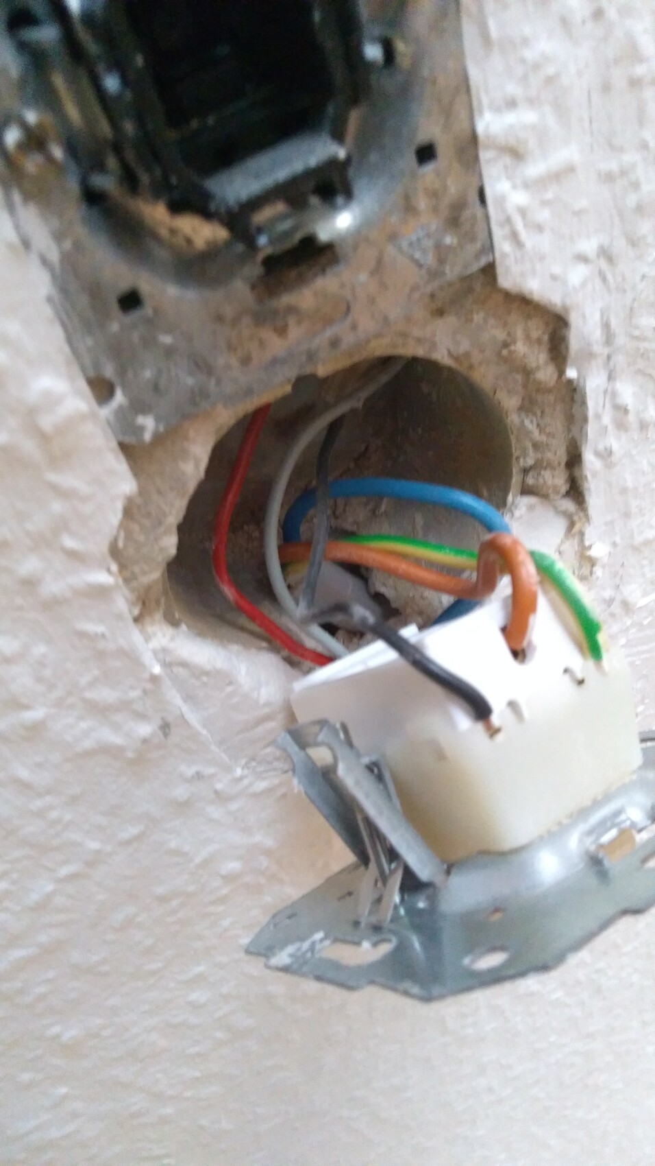

Bitte auch nicht auf den roten Schutzleiter verlassen. Der kann je nach Ort alles sein, z. B. auch geschaltete Phase. D. h. es kann überall trotz drei Adern plötzlich eine "klassische Nullung" auftreten und ein nachgerüsteter FI wirkungslos sein bzw. dauerauslösen.
Aufpassen auch bei "Drehstromleitungen": wenn zu der Zeit ein Herd oder Durchlauferhitzer angeschlossen war, dann ist Rot eine der drei Phasen. Das ist dann blau, weiß, rot, grau und hat keine Erde. Und generell gilt bei dem Alter: es wurde zwischenzeitlich soviel ergänzt und nicht dokumentiert, dass alles zu hinterfragen ist. Keine Farbe muss der Norm entsprechen, alles durchmessen. Ich hab bei mir geschaltete Phasen auf grün-gelb gefunden
Alle Farben, Bedeutung nicht Norm-gerecht:
Nahaufnahme eines offenen Wandschalters mit bunten Kabeln (rot, blau, gruen, orange, weiss, schwarz) und Metallhalterung.
(inkl. Reihenschaltung zwei Lampen)
