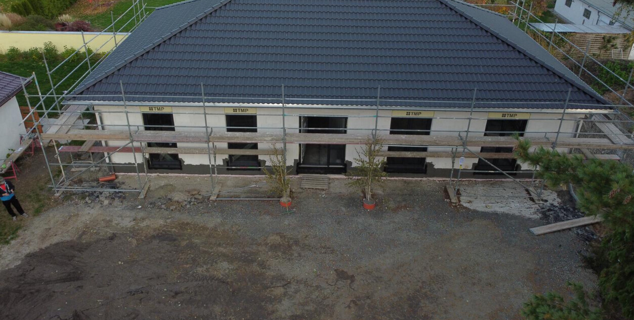

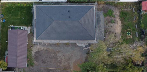

So sieht es aktuell bei uns aus, Grundstück 46x22m
Luftaufnahme eines Hauses mit dunklem Dach, Nebengebäuden, Garten und Bäumen.
Der Altbestand hat planlinks einen Abstand von3m zu Grenze und 4m zum Neubau.
Zufahrt planunten. Grundstück ist damit in 3 Teilbereich untergliedert und wir sind sehr zufriden mit der Aufteilung.
Der Abstand von 4m zwischen den Gebäuden ist optimal gewählt imo.
