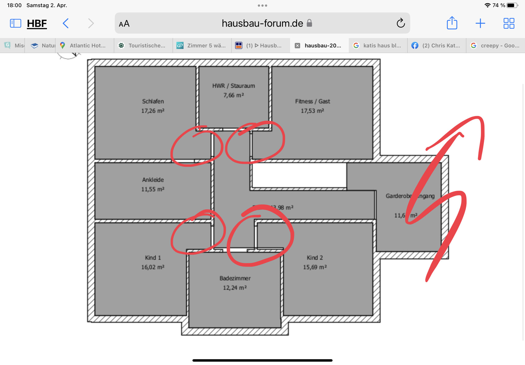

Man muss jedem, auch Dir, eine gesunde Portion Arroganz fürsprechen.
gutentag schrieb:
Du scheinst da recht blauäugig ran zu gehen.
Damit hat er allerdings recht.
kati1337 schrieb:
Wie kann man aus den Bildern die Fensterhöhen ableiten? 🤨
kati1337 schrieb:
Oh wow, das hatte ich nicht mal gesehen. Ich hab' auf die Ansichten gewartet. 🤨
Dein Hausbau 2.0, und ein Grundriss kannst Du nicht lesen 🤨
Deshalb vielleicht auch die Begeisterung der Symmetrie im Grundriss (nicht die Hausansicht - der Grundriss… Vogelperspektive… das ist sowas von egal, und… in meinen Augen ist die Schlafebene eine totale Katastrophe. Wer macht sich freiwillig einen Röhrenflur, der ins Dunkle führt, lässt ihn dann noch in zwei weitere dunkle Bereiche teilen und setzt in jedem Schlafraum eine Warze in den Eingang, die es unterlässt, schränke „unsichtbar“ hinter Türen zu verstecken?!? Das ist Murks… typischer GU-Stuss, der etwas vom Bauherren aufschnappt und es auch noch so umsetzt.

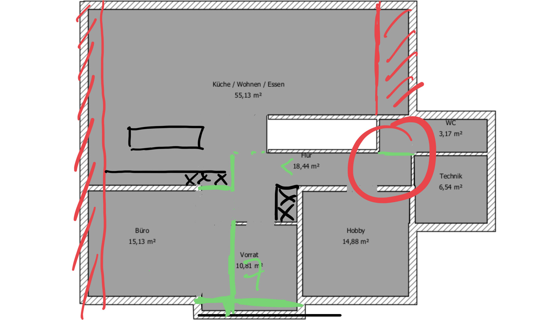

Zu Deinen letzten Vorschlag (mal abgesehen davon, dass da noch viel Klärungspotential zw Euch und GU ist):
OG, schon in Worte gefasst:
Grundriss einer Wohnung: Schlafen, Ankleide, Bad, 2 Kinderzimmer, HWR, Garderobengang.

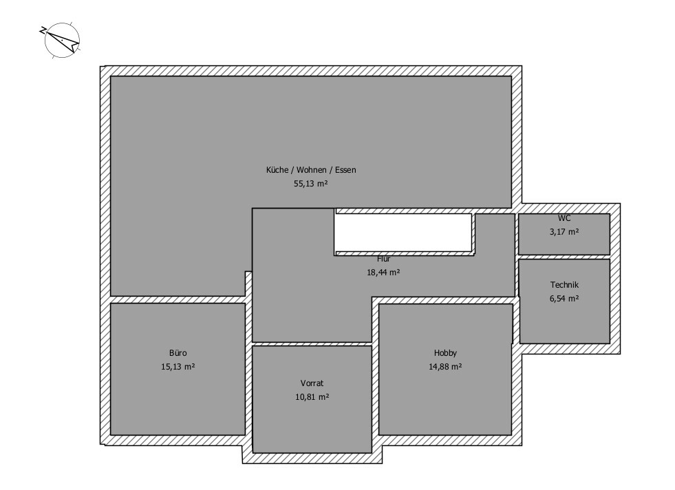

EG würde ich wenn, so abändern:
Grün wäre eine schöne gelungene Sichtachse zu
Grundriss einer Wohnung mit offener Küche/Wohnen/Essen, Flur, WC, Technik und Vorrat.

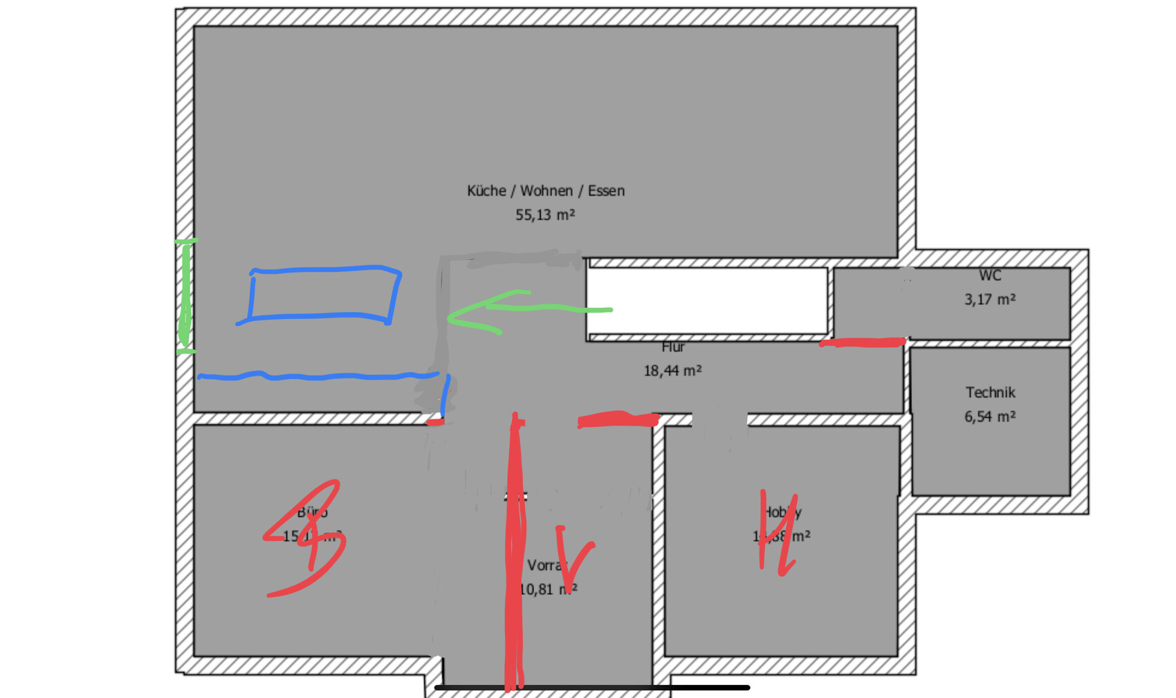

Oder so mit einer Verkleinerung, denn es ist ja doch gar nicht überdachte (im Sinne von Denken) Fläche.
Wenn man die idiotischen Symmetrie der Schlafebene rausnimmt, bekommt man auch hier etwas vernünftiges hin. Letztendlich ist es ein Stadtvillen-Grundriss, wo man die eh schon großen Flure wegen der geraden Treppe noch weiter aufgebläht hat
Grundriss eines Wohn-/Küchen-/Essbereichs mit Büro, Hobby, Vorrat, Flur, WC und Technik.
Das WC im Süden ohne Fenster, dafür Panoramafenster im Norden im Flur ist in unseren Gefilden schon etwas mutig 😉

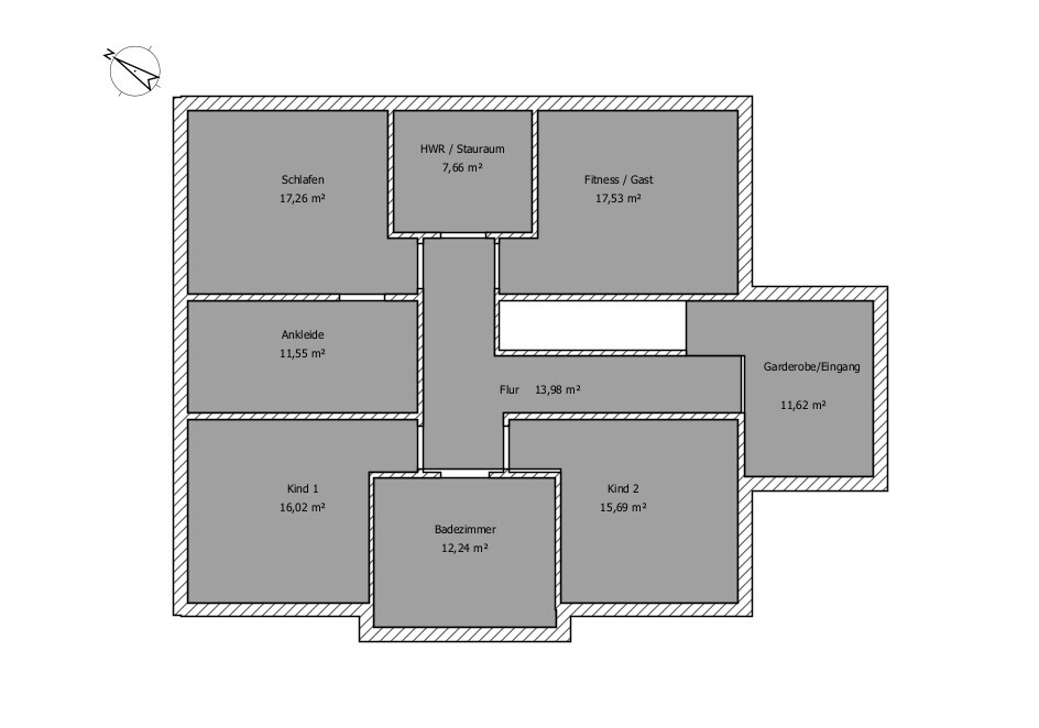

kati1337 schrieb:
Entgegen meines ursprünglichen Plans habe ich das jetzt doch mal in SH3D importiert und etwas dran gebastelt.
Ich habe die kolossale Garage verworfen, mit dem Plan abseits des Baukörpers einen kleineren Carport mit Schuppen zu realisieren.
Das Wohnhaus habe ich etwas verbreitert. Hobby tauscht mit Fitness. Gast und Fitness habe ich im OG zusammengelegt.
Insgesamt sind das vermutlich immer noch zu viele Quadratmeter. Vielleicht kann man das gesamtkonstrukt hier noch ein paar cm an allen Außenseiten kleiner schieben, damit es von der Gesamt - QM - Zahl etwas kleiner wird.
Mit ein paar cm pro Gebäudeseite hast Du da nix gewonnen...
Dein Grundriss hat > 240qm... Bei einem Hanggrundstück und einem Budget von 550k. Sorry, aber langsam wird es einfach nur noch lächerlich arrogant, wie hier die vielen Hinweise ignoriert werden...
