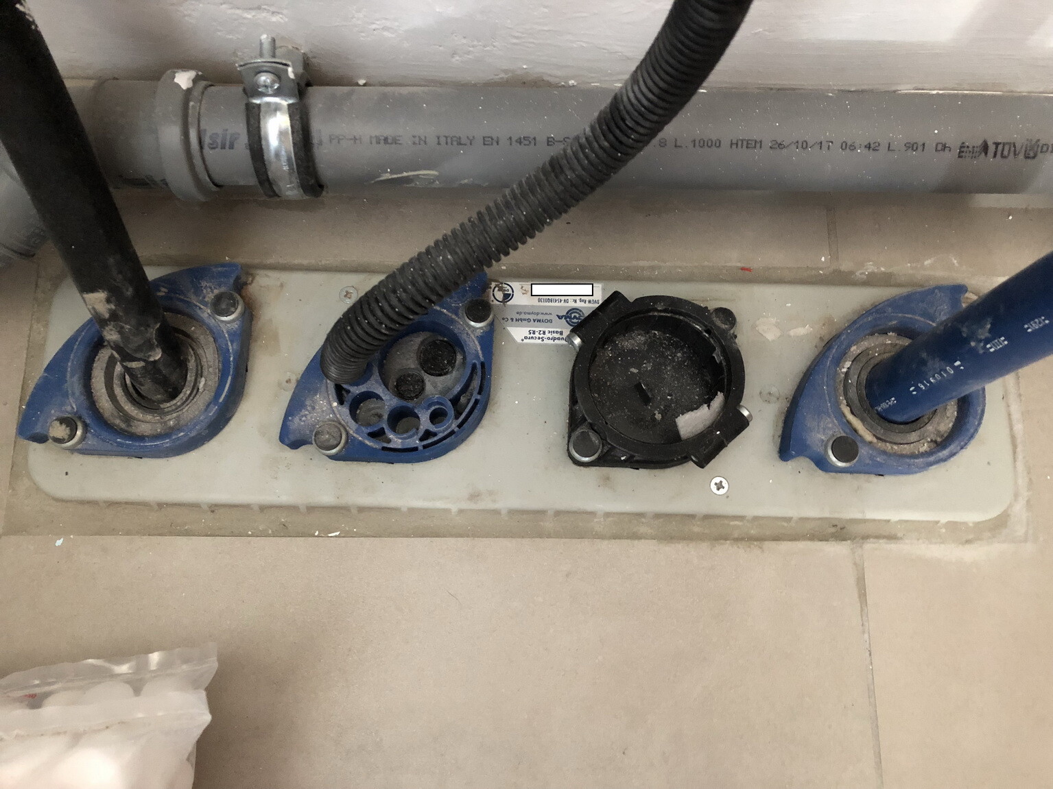

Kann ich evtl. eine Leitung meines MSH verwenden?
Dort ist ja ein schwarzer Deckel.
Dieser wird vermutlich normalerweise für Gas genutzt?!
Bodenplatte mit drei blauen Anschlüssen: zwei runde Steckdosen, Deckel, flexibler Schlauch.

Haben wir auch so gemacht, da wir kein Gas haben/wollten. Die 4. Leitung geht nun in die Garage für den Strom etc.
Ob es wirklich Sinn macht woanders eine Leitung durchzubohren....?!

Wenn ich den vorhandenen nutzen kann, muss ich ja kein weiteres Loch bohren.
Wie wird so ein Schacht in der Regel ausgeführt?
Hatte nicht die Möglichkeit mir das anzusehen.
Ist das ein breiter Schlitz, oder sind generell alle Löcher die in der Blende zu sehen sind, auch durch die Bodenplatte geführt?
Dann bräuchte ich ja nur noch ein Leerrohr durch stecken und unten in der Grube raus ziehen.

Bei uns wurde das vor dem Gießen der Bodenplatte schon mit eingebaut und angeschlossen. Für den vierten Anschluss muss es auch noch einen passenden Deckel geben!

Aber ein unnötiges Loch (weil wir ja kein Gas verwenden) in der Bodenplatte würde ja nur Probleme mit Wasser/Undichtigkeit/Wärmebrücke machen.
Deshalb denke ich, dass ich ein Loch erstellen muss.
Ich werde mir das mal bei Gelegenheit ansehen und ein Foto schicken.

Ich habe den schwarzen Deckel jetzt mal aufmachen können.
Es ist bereits ein Leerrohr welches durch die BP führt und neben den anderen Anschlüssen unter dem Haus liegt.
Ich brauche dieses Rohr also nur mit dem Leerrohr für GlaFa verbinden.
