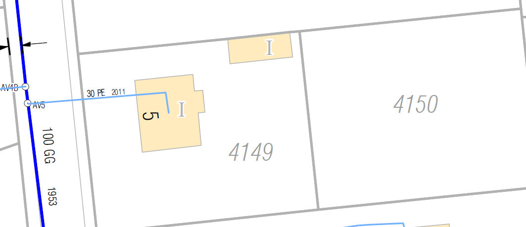

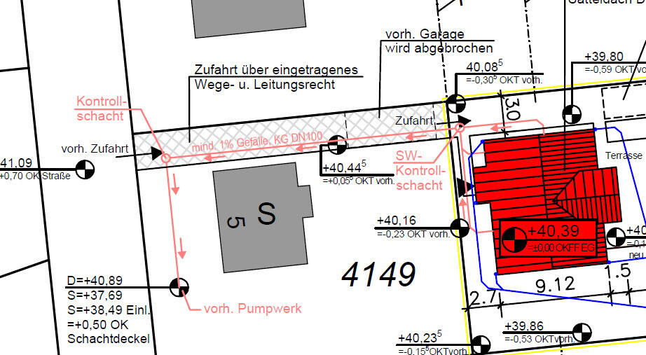

- Es soll ein Hinterlieger-Grundstück erschlossen und bebaut werden (siehe Trinkwasserleitung und allgemeiner Lageplan als Anhang)
- Auf dem vorderen Grundstück soll das Haus + Garage abgerissen werden und das Grundstück zunächst nicht neu bebaut werden
- Die Leitungen für das neue Haus sollen unter der Einfahrt verlaufen
- Wir bauen mit einem GU und müssen/wollen uns um Hausanschlüsse + bauvorbereitende Maßnahmen selber kümmern

(1) Hätte es irgendeinen Vorteil die alten Strom- und Wasserleitungen vom abgerissenen Altbau zunächst für Baustrom und Bauwasser zu "recyclen"? Für die finalen Haus-Anschlüsse bräuchten wir nach meinem Verständnis ja sowieso einen Neuanschluss ans Straßennetz, entsprechend spart man sich hier wahrscheinlich nichts?!
(2) Können die finale Trinkwasserleitung, Abwasserleitung und Strom/Medien-Leerrohre bereits vor Anlegen der Baustraße unter die Einfahrt verlegt werden, sodass die Zufahrt/Baustraße hinterher nicht erneut aufgegraben werden muss? Kann es Probleme geben, wenn die 40t Fahrzeuge über diese Leitungen fahren?
(3) Ich nehme an, dass sowohl für Trinkwasser, als auch für Strom, als auch fürs Internet jeweils der Asphalt auf der Straße/Gehweg aufgegraben werden muss, um die Anschlüsse vorzunehmen. Lässt sich dies irgendwie konsolidieren/vereinfachen oder ist das einfach das übliche Vorgehen?
(4) Gibt es beim Anlegen der Baustraße ggf. etwas zu berücksichtigen, sodass man das verdichtete Material direkt als Grundlage für die spätere Pflasterung der Einfahrt benutzen könnte?

1) besprichst du dich am besten mit deinen Versorgern. Üblicherweise wird die Wasserleitung direkt durch die Mehrsparte gezogen und als Bauwasser genutzt. Strom wird erst einmal überirdisch zum Baustromverteiler gelegt und dann später durch das Leerrohr eingezogen.
2) ich würde die Verlegung von Leerrohren auf jeden Fall empfehlen. Einen Wasserschlauch kann man auch problemlos durch ein KG-Rohr schieben nachdem wieder zugeschüttet ist. Strom und Internet ohnehin. Ich würde mir auch gleich ein Leerrohr für das 4. Loch der Mehrsparteneinführung bis vor an den Gehweg verlegen lassen. Schwere Fahrzeuge sollten kein Problem sein, wenn die Rohre tief genug liegen.
3) Mit den Versorgern abstimmen
4) Du musst die Höhe entsprechend planen. Ansonsten gibt es wohl keinen besser verdichteten Untergrund als eine Baustraße. Dann musst du nur noch die Schlaglöcher auffüllen und Splitt drauf.

Du liegst mit den Höhen 1m unter Straßenniveau, und dann noch Gefälle wegen Abwasser obendrauf.
Kommt da eine Hebeanlage vor dem Kanal?
Bei uns hat der Tiefbauer/Pflasterleger den Mutterboden abgeschoben,
den Graben mit den Leitungen (Abwasser, Strom, Leerrohre für Wasser, Telecom, Garten und Torstrom) gebaut,
mit Sand und Recycling die Baustrasse angelegt,
und nach dem Bau abgezogen und gepflastert
Genau; im Siel ist eine Hebeanlage und das Abwasser wird die Straße hochgepumpt für jedes Grundstück in der Straße.
