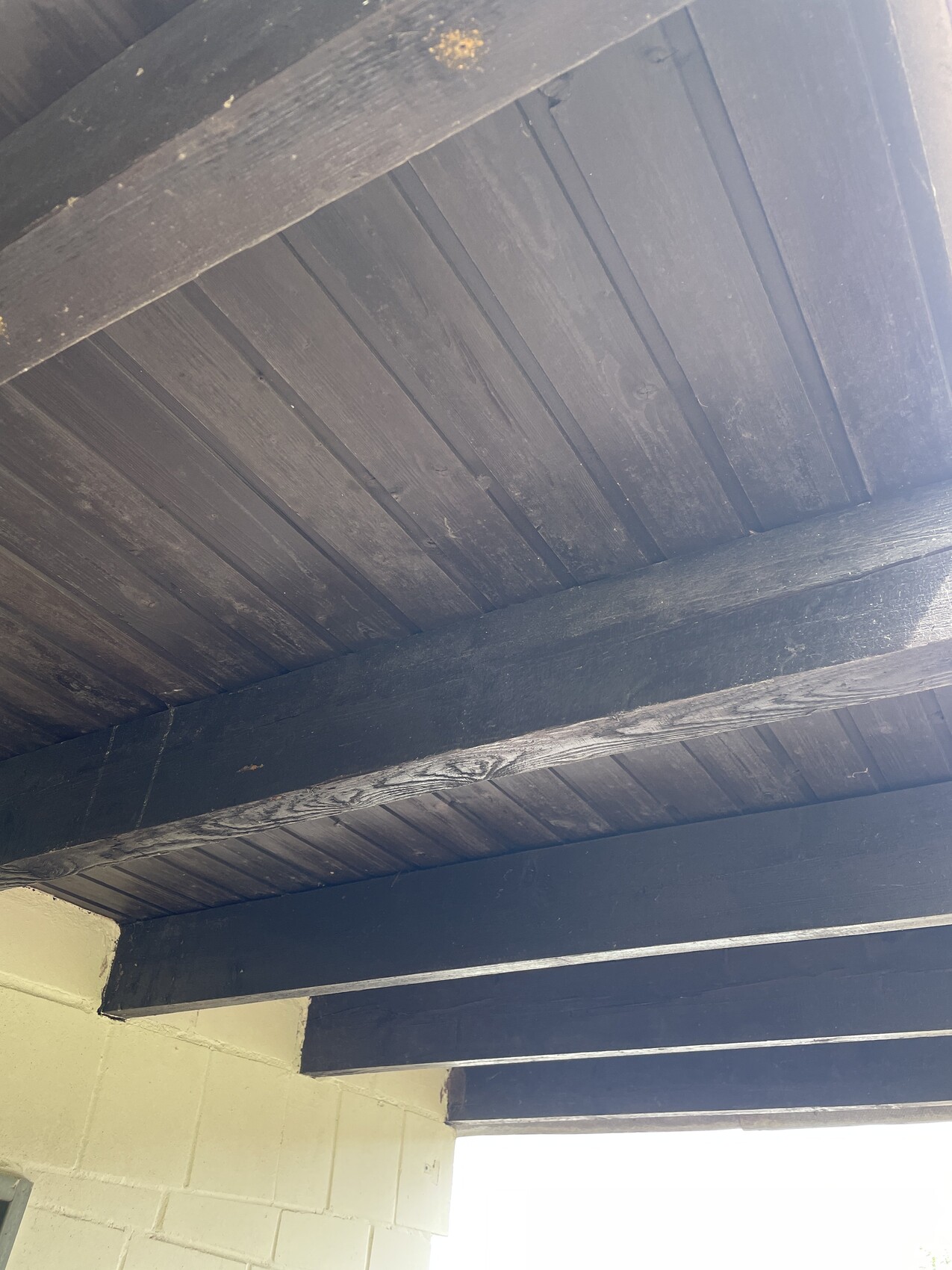

wir wollen den Bungalow sowie Garage meiner Eltern mal etwas neue Farbe gönnen. Diese ist mittlerweile ca. 30 Jahre alt.
Risse würden wir mit Fassaden Rissdichter (eine Art Acryl) sowie kleinere Beschädigungen am Putz mit Silikatputz ausbessern.
Der Dachüberstand ist aus Holz und soll heller gestrichen werden. Die Frage wäre jetzt, ob das ganze Holz angeschliffen werden muss oder ob es auch in diesem Zustand gestrichen werden kann? Uns wäre es natürlich lieber, wenn es eine Möglichkeit gibt, dass das Holz ohne anzuschleifen lackiert werden kann.
Kleine Beschädigungen am Sockel wollen wir mit Sockelputz ausbessern.
Wir erwarten am Ende des Tages natürlich keine Qualität wie durch einen Malerbetrieb, von daher muss auch nicht 100%ig werden. Sondern wollen lediglich mit unseren Mitteln das Haus etwas verschönern.

Man kann es jetzt nicht sagen aufgrund eines Bildes. Mir sieht es aus als wurde dein Holz mit Carbolineum gestrichen. du könntest mal dran riechen ob es nach Teer riecht. Dann wäre es welches.
Das würde ich nicht abschleifen. Könnte Giftstoffe enthalten.
Trotzdem erst mal klären was es für eine Holzbehandlung ist. Danach kann und muss man weiter entscheiden. Carbolineum macht auch keinen sinn abzuschleifen, da es richtig tief ins Holz einzieht. aber wie man es auf dem Bild gut erkennen kann, es hält.

Wir können die Person leider nicht mehr fragen, womit es gestrichen wurde. Es riecht aber nicht nach Teer. Unserer Meinung nach war es eine Holzschutzlasur.
