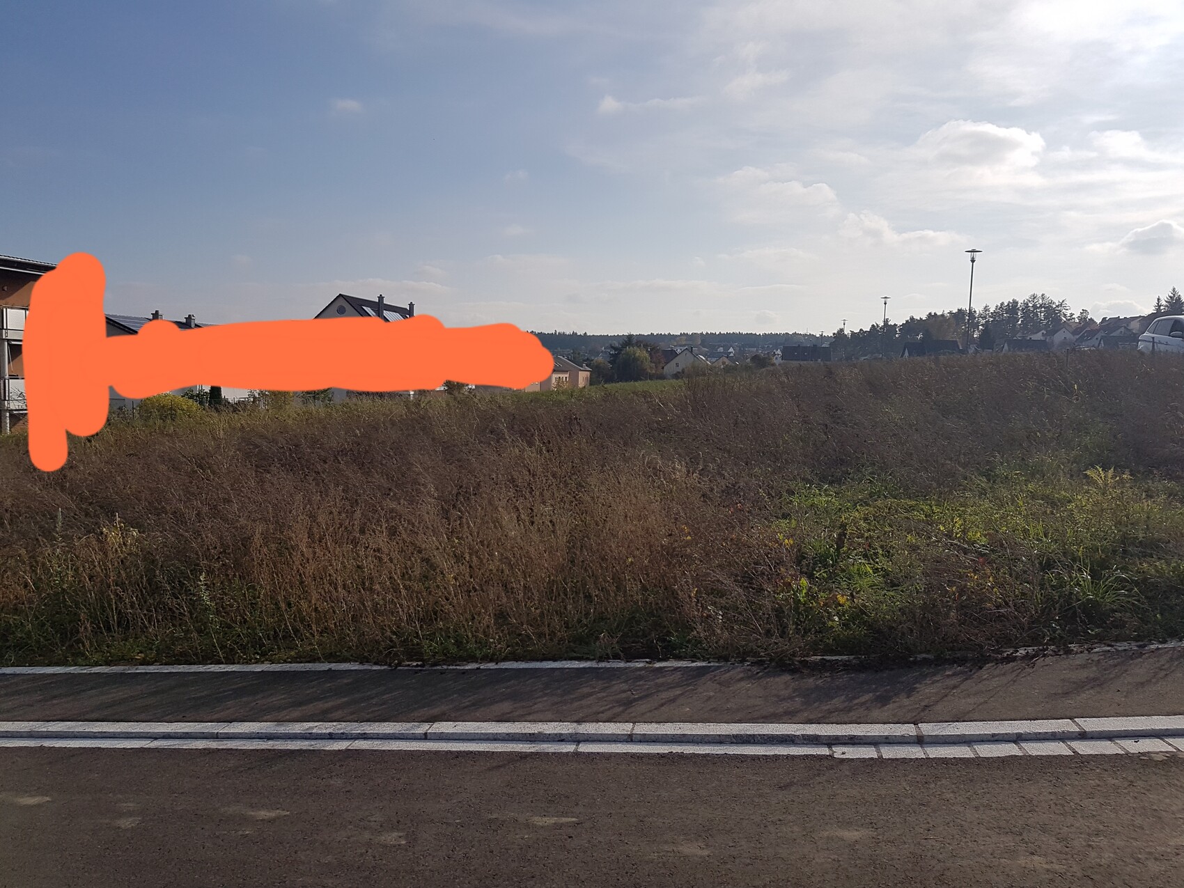

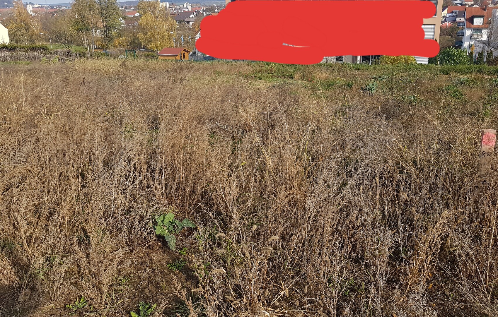

keine Ahnung ob man das gute erkennen kann, aber das wäre das Grundstück. Bei der Seitenansicht ist natürlich zuerst das Grundstück vom Haus das links neben uns gebaut wird und dann unseres. Aber man sieht zumindest einigermaßen die Hanglage.
Trockenes Grasfeld mit braunen, hohen Gräsern; im Hintergrund Häuser, Bäume.
Leerstehendes Grundstück mit trockenem Gras, Bordstein, entfernte Häuser, Lampenmast, blauer Himmel.
