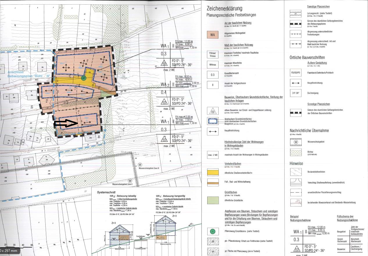

Anson Argyris
02.10.20 20:41
Das Grundstück hat einen unverbaubaren Blick ins Flußtal
Billiger ist relativ, wir kaufen direkt von der Gemeinde somit hat noch keiner irgendetwas aufgeschlagen
Das Haus nach Osten zu Verschieben bedeutet zwangsläufig bei uns mehr Erdarbeiten, siehe Plan, der Pfeil weißt auf unser Grundstück
Gruß Anson

11ant02.10.20 23:51
Anson Argyris schrieb:
siehe Plan
Ich meinte nicht die Zeichnung mit Legende, sondern den ganzen Bebauungsplan. Das Bildchen ist nur die halbe Miete, der Teufel steckt in der textlichen Fassung. Sag´ mal die Gemeinde und ggf. die Bebauungsplannummer, Bühl I ... IV konnte ich nicht eindeutig zuordnen. Du kannst mir den Plan aber gerne auch mailen, über meinen Mitgliedsnamen @gmx (de). Ich gehe von einem Höhenmißverständnis aus.
