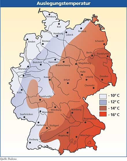

es kommt darauf an...eine Heizung wird immer auf eine Außentemperatur ausgelegt und ein Bad als wärmster Raum muss immer AFAIR mind. 23 C° erreichen können.
Und wenn du in Nürnberg oder noch besser: auf der schwäbischen Alb auf 700 m wohnst...ja dann könnte es bei einigen Tagen -14° eng damit werden, denn darauf wird der Heizungsbauer dir die Anlage dimensionieren:
Deutschland-Karte mit Temperaturzonen von -10°C bis -16°C, Blau bis Rot
Wenn er das nicht schafft weil du keinen extra Heizkörper möchtest dann MUSS er dir gegenüber Bedenken anmelden denn wenn du im Winter dich beschwertst dass es zu kalt im Bad wird dann hat er die A-Karte und kann in Regress genommen werden!
Wenn dir das dagegen egal ist bzw. du dies in Kauf zu nehmen bereit bist (oder evt. auch alle paar Jahre mal für einige Tage einen Heizlüfter mit reinhängst) dann kannst du sicherlich auch auf den Handtuch-Heizkörper mit seiner relativ geringen Leistung verzichten! Dann unterschreibst du einfach, dass er dir Bedenken angemeldet hat und du dies zur Kenntnis genommen hast. Eine extra Steckdose an gut erreichbarer Stelle für einen Mini-Heizlüfter von 500 (Dauer-An im tiefsten Winter) bis 1000 Watt (Schnell aufheizen) für dein 4 m2 dürfte nicht viel Strom brauchen und im Bedarfsfalle vollkommen ausreichend sein.

Einfach noch die Wände und im Zweifel die Decke als Heizfläche erschließen. Und der Heizungsbauer umgeht das ganze einfach, indem er die Vorlauftemperatur hoch genug dreht. Da ist nichts mit Regress.
Also Fazit: Hühnerleiter braucht keiner
