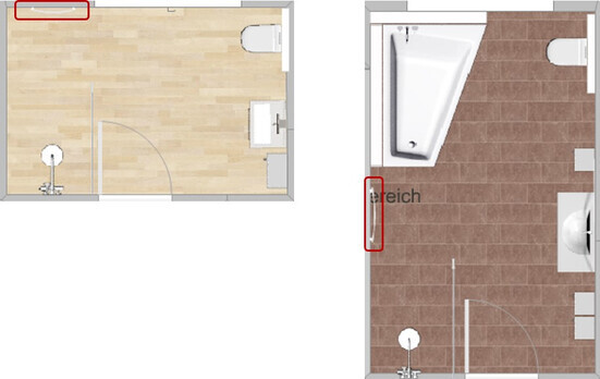

Wie viel Qm haben denn die Bäder?
Irgendwas vergisst man doch immer...
Bad 1: 12m²
Bad2: 7,6m²
ypg26.01.17 11:16
Bad 1: 12m²
Bad2: 7,6m²
sollten keine Probleme bereiten: die Bodenfläche wird in beiden Räumen gross genug sein!

Kein Problem sah er bei HTHKs welche über unsere Erdwärmepumpe gefüttert werden mit entsprechend niedriger Vorlauftemperatur. Er meinte im Sommer wäre die recht gering, bspw. 35°C und im Winter höher bspw. 45°C.
Also ich habe jetzt in der Fußbodenheizung und somit auch in den HTHK Vorlauftemperaturen zwischen 29 und 31° je nachdem wie weit das Thermometer unter 0° war.
Wo holt sich eure Heizung 45° her? Gibt es für die HTHK einen extra Kreislauf?
DragonyxXL26.01.17 14:03
Das war eine sehr pauschale Aussage vom Installateur. Ich habe bisher noch keine Ahnung, welche Temperatur nachher tatsächlich anliegt. Heizung ist noch nicht installiert. Was würde ein extra Kreislauf bezwecken?
Knallkörper26.01.17 14:18
Ich würde die Heizkörper einbauen und im Fußbodenheizung-Kreis einbinden. So ein HTHK ist einfach zu praktisch als Handtuchhalter, um darauf zu verzichten. Mit der geringeren Temperatur kann man leben. In unserem alten Haus ist der HTHK in den Rücklauf der Fußbodenheizung eingebunden (!) und wird natürlich nicht sehr warm, aber ein bisschen was bringt es schon und ich mag es auch, wenn die Handtücher leicht angewärmt sind.
