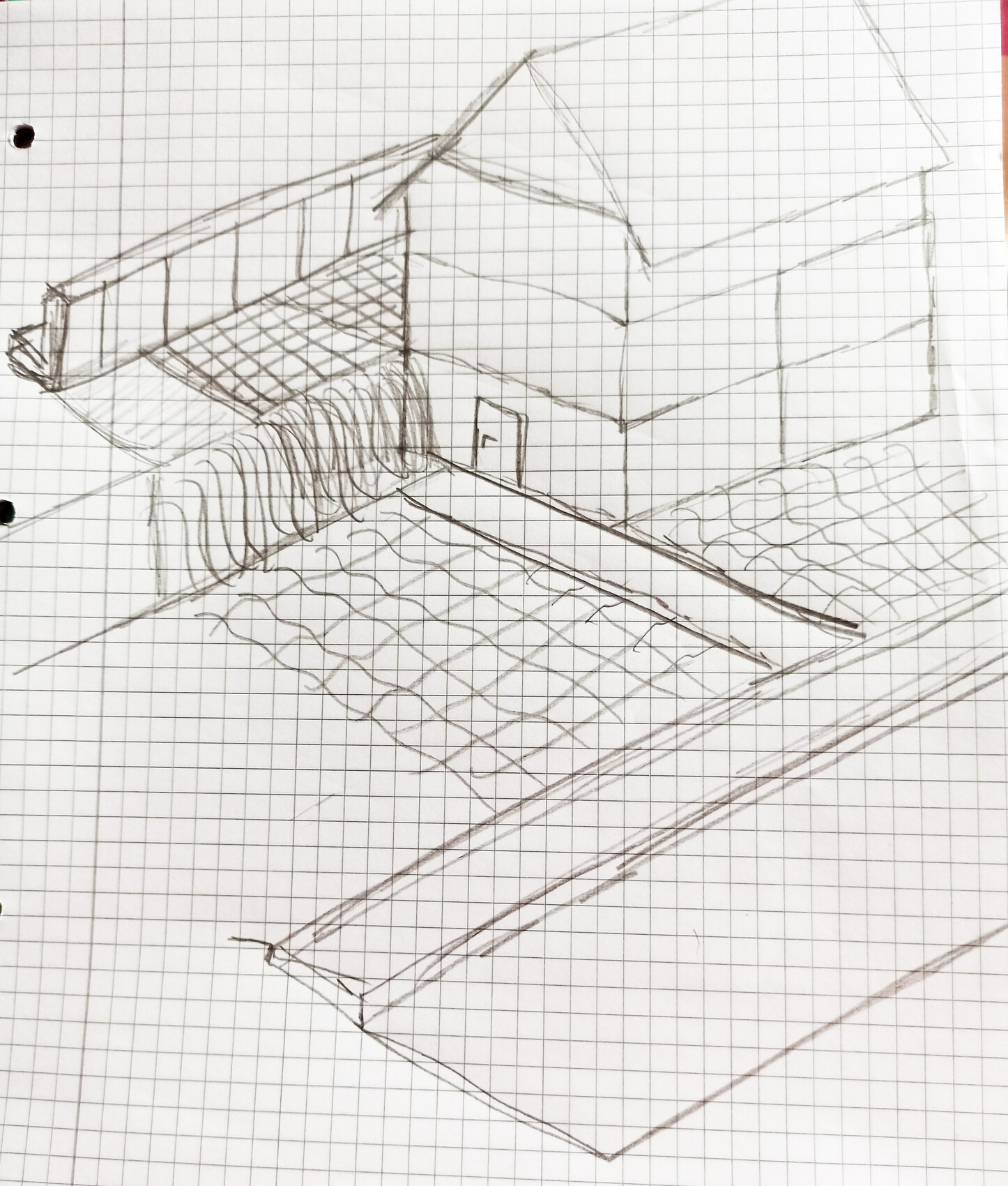

Folgendermaßen habe ich die Umsetzung mit Keller / Untergeschoss in etwa im Kopf:
Skizzenhafte 3D-Hausdarstellung mit Dach, Wänden und Eingang auf Graphpapier.
Ist natürlich nicht maßstabsgetreu und soll nur die Art und Weise der Hangintegration verdeutlichen. Terrasse bündig mit EG und dann irgendwie den Hang abfangen. Hier mit L-Steinen angedeutet. Hier wäre also der Aufgang in das EG im Haus. Vermutlich würde man irgendwie zusätzlich eine Außentreppe zum Garten planen.

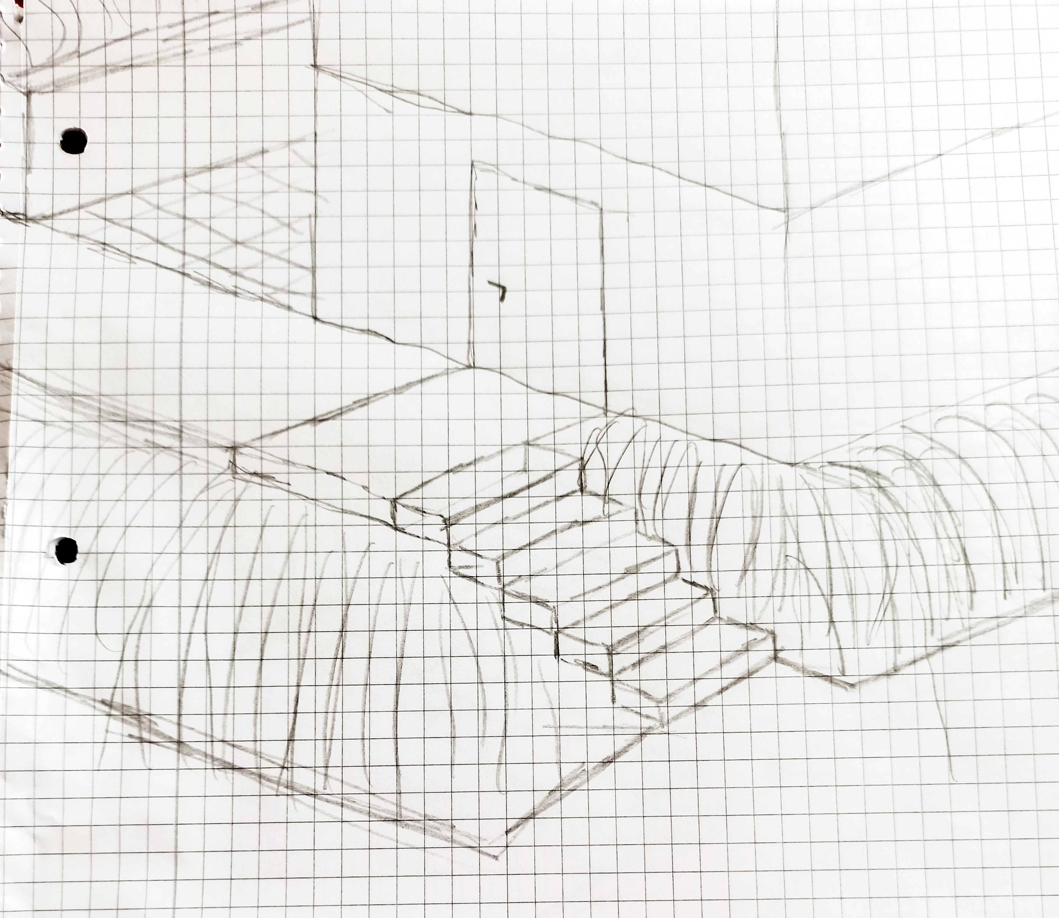

Die Plateau-Idee war wohl so gemeint:
Skizze: Innenraum-Perspektive mit Treppen zur Tür und umlaufenden Wänden.
Man kreiert einen höher gelegenen Bauplatz, den man dann nur durch eine Außentreppe erreichen kann und so auf den Keller verzichtet. Dann müsste das Haus aber etwas größer werden, um alle gewünschten Räume unterzubringen.

He, Du kannst aber hübsch zeichnen!
Wo stehen denn dann die Autos bei der Plateau-Sache?
Das Plateau macht in meinen Augen nur Sinn, wenn die Steigung kein ganzes Geschoss wäre. Hattest Du schon gesagt, wie hangig der Hang ist?
