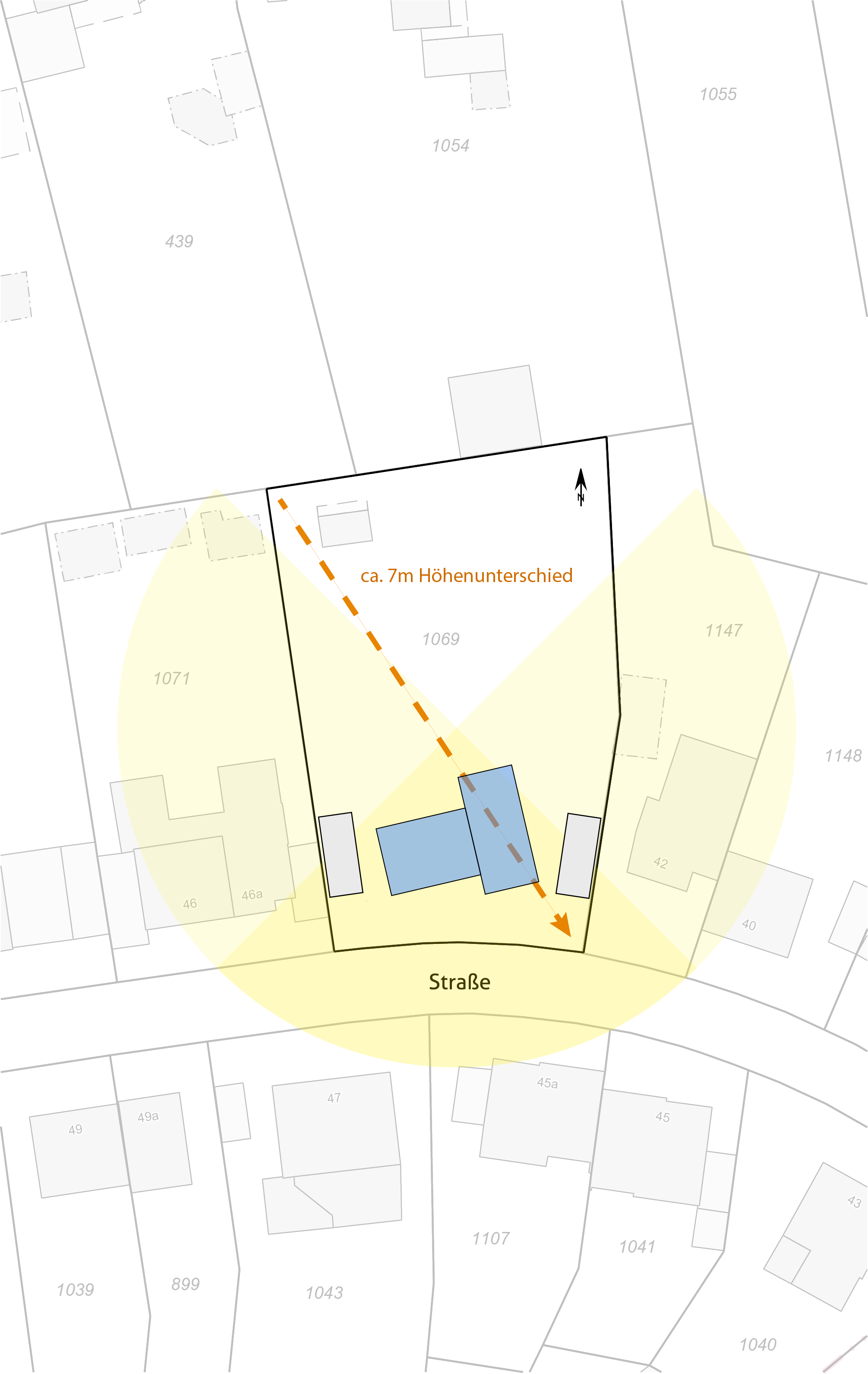

Es existiert ein bebautes (und aktuell unbewohntes) Grundstück aus der Familie, welches für einen Neubau genutzt werden soll. Das Grundstück wird an meine Frau und ihre Schwägerin in den kommenden Wochen überschrieben werden. Die vorhandene Immobilie aus den 30er Jahren ist nicht unter 75 % der Kosten eines Neubaus sanierbar. Außerdem passt auch die Größe, der Schnitt und die Lage auf dem Grundstück nicht für einen etwaigen Umbau in eine Art Doppelhaus. Aktuell verfolgen wir den Plan, das Haus abzureißen und ein Doppelhaus oder zwei Doppelhaushälften auf dem Grundstück bzw. den Grundstücken zu errichten. Dazu soll das Grundstück in gleich große Hälften geteilt werden. Das führt zur ersten Frage ...
Fragen
  • Aktuell präferieren wir eine reale Teilung des Grundstücks (anstatt einer ideelen Teilung), damit eine klare Trennung vorliegt und keine Abhängigkeiten entstehen und sozusagen keine "Einigungspflicht" wenn es um das Haus geht. Das kann bei einer geraden Anzahl an Parteien ja schon mal schwierig sein. (Wir denken hier eher in die Zukunft, falls mal eine Hälfte veräußert werden müsste.) Aktuell gibt es ja nur einen Hausanschluss. Teilt man das Grundstück real und baut zwei Doppelhaushälften ist man dann gezwungen einen weiteren Anschluss an Kanalisation, Wasserversorgung, Stromverteiler, Telefon etc. zu schaffen? (Ich habe gelesen, dass man ggf. auch mit einem Hausanschluss auskommt und so etwas über eine Grunddienstbarkeit regeln könnte, allerdings mit Nachteilen für die dienende Partei)

Was meinst Du damit ? - das Haus merkt ja nicht, ob zwischen seinen Hälften eine Grundstücksgrenze verläuft. Der Unterschied wäre baulich also bestenfalls derjenige zwischen einer Wohnungstrennwand und zwei "Außenwänden" (also einer einfachen oder einer doppelten Trennwand) und ob beide Hälften voll ausgerüstet sind oder ob eine der beiden einen Hausanschlussraum quasi im "Slave-Modus" hat.
Am besten zeigst Du auch ´mal einen Katasterauszug des Grundstückes, dann kann man sich die Teilbarkeit einmal bildlich vorstellen. Hätten beide Hälften einen direkten Zugang zur Straße ?
