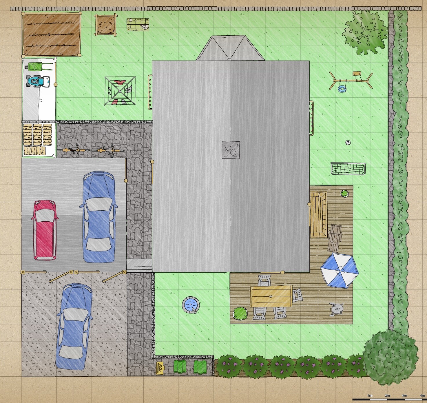

  • Die Grundflächenzahl ist mit 0,35 relativ gering und entspricht somit für "unser" Grundstück lediglich 160qm.
  • Problem nun hierbei:
    • 10x10 Meter Haus == 100qm
    • 6x6 Meter Doppelgarage == 36qm
    • 6x6 Meter Stellplatz vor Garagen == 36qm
    • So ein Weg zum Hauseingang == 20qm
    • Stellfläche für Mülltonnen == 4qm
    • Terrasse == 34qm
    • Gartenhaus == 10qm
    • Summe: 240 qm
    • Die "Baufibel" der Gemeinde zwingt einen bereits drei Stellflächen zu errichten, somit überschreitet bereits Haus+Garagen+Stellplätze die zulässige Fläche...

Google mal nach Geschossflächenzahl, 0,35 ist völlig im Rahmen - das haben viele Bebauungspläne (oder 0,4).
Außerdem weißt Du doch jetzt noch gar nicht, wie groß die Terrasse, die Wege o.ä werden 😉. Außerdem pflasterst Du Dir gerade das Grundstück mit vier Stellplätzen zu, vielleicht reicht ja tatsächlich eine normale Garage (oder überlang) + zwei Stellplätze - sprich mit nem Architekten über Deine Wünsche.
Muss es denn ein 10x10m Haus werden, bei zwei Vollgeschossen + DG-Ausbau wird das eine riesige Hütte.

Das hat mehre Gründe:
  • Wir wollen keinen großen Garten, der macht nur Arbeit...
  • Es soll auf ca. 140qm Wohnfläche raus laufen - alles was wir uns bislang dazu angeschaut hatten, war immer etwa 10x10 Meter von der Grundfläche
  • Dazu dann halt noch die Büro- und Arbeitsfläche mit ca. 30-40qm.
  • Die Baufibel verlangt pro Wohneinheit zwei Stellplätze, pro Gewerbeeinheit einen weiteren. Die Flächen VOR der Garage zählen laut Plan nicht als separater Stellplatz...
  • Bei 2 Vollgeschossen darf das DG nicht ausgebaut werden...
Schau mal den Entwurf hier an 🙂
Draufsicht auf Grundstück mit Haus, Garage, Hof, Terrasse und Garten

verwechsle nicht Grundflächenzahl mit Geschossflächenzahl, 0,35 ist relativ hoch. Meist werden die Nebenflächen nochmal zu der Grundflächenzahl verdoppelt: gilt für Wege und Nebengebäude wie zB Garage.
