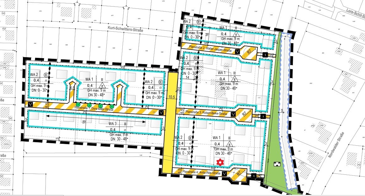

In einem anderen Thread waren wir ja mit unseren Planungen schon ein Stück weiter. Nun haben wir uns aber doch noch mal genauer mit dem Grundstück beschäftigt das uns von der Stadt zu einem m2 Preis von 99€ erschlossen angeboten wird.
Das Grundstück ist 527m2 groß (Rote Markierung) und ist im Kreis Steinfurt nördliches NRW
Lageplan eines Baugeländes: blau umrissene Gebäudekomplexe, gelbe Markierungen, Grünflächen rechts.
Lageplan eines Baugebiets mit blauer Umrandung, rotem Stern als Markierung.
Im Süden (andere Straßenseite) ist eine weitere Bebauung fraglich, da der Bauer wohl ein Ausgleichsgrundstück möchte was die Stadt bisher nicht bieten kann. Wir hätten also Ausblick auf Felder. Wenn da nur nicht diese Nordausrichtung wäre!!!
Welche Möglichkeiten gibt es hier die Nachteile der Nordausrichtung zu umgehen?
Habt ihr eventuell direkte Vorschläge aus eigenen Erfahrungen?
Ist generell vom kauf eines solchen Grundstückes abzusehen?

Wir selber haben ein Grundstück in Nord-WestWest Ausrichtung. Ich selber finde es perfekt, da wir so die Sonne ab ca 15 Uhr bis zum Untergang auf unsere Terrasse stehen haben. Mittagssonne muss ich nicht haben und wir nutzen primär zu den Abendstunden unsere Terrasse.

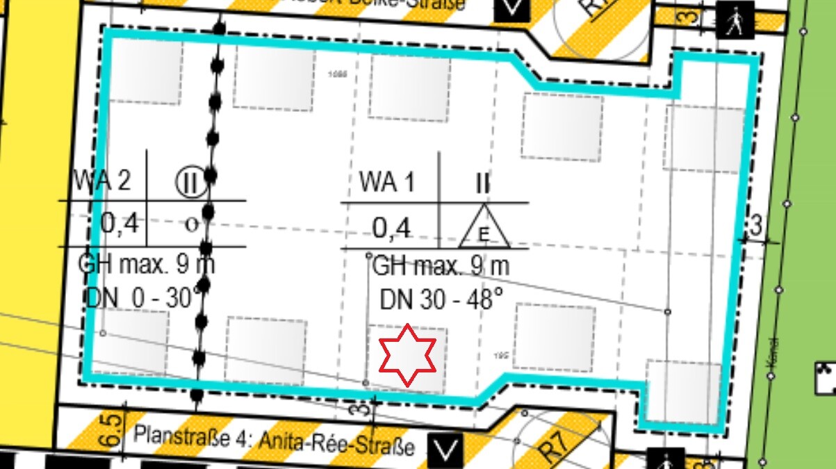

Wenn das grau markierte auf den Grundstücken das Baufenster ist, dann habt ihr auch gar nicht so großartige Möglichkeiten das Haus auf dem Grundstück zu platzieren um die Südseite besser zu nutzen. Der Preis fürs Grundstück klingt natürlich nicht schlecht!

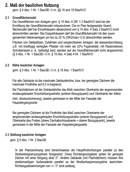

Das grau markierte ist in erster Linie laut Legende nur ein Vorschlag für eine Bebauung. Aus dem Bebauungsplan lässt sich auch nicht entnehmen wo das Haus hingesetzt werden darf. Da ich die Bauzeichnung als Laie nicht lesen kann, weiss ich auch nicht ob die Zeichnung dies vorgibt!

Hab mir den kompletten Bebauungsplan mal angeschaut. Also daraus geht z.B. nicht hervor, das ihr das Haus nicht in den Norden des Grundstückes setzen dürft und den Garten zum Süden hin gestaltet. Müsst halt darauf achten das ihr durch die lange Zuwegung dann nicht die maximal überbaubare Fläche überschreitet. Allerdings hat es natürlich auch Nachteile seinen Garten zur Straßenseite hin zu haben.
