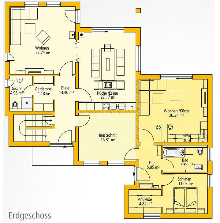

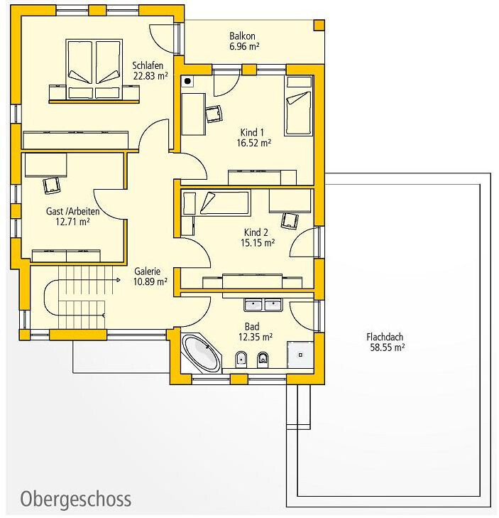

Ich hatte mir mal von Ytong damals einen Grundriss zwischengespeichert. Immerhin gemeinsamer HAR
Grundriss Erdgeschoss eines Hauses mit Küche, Wohn- und Schlafzimmern, Bad und Flur
Grundriss des Obergeschosses eines Hauses mit Schlafzimmern, Kinderzimmern, Bad und Balkon
Nicht so gelungen, der Balkon im OG und auch noch nicht über das Grundstück der TE nachgedacht, sondern rein als Anregung.

11ant schrieb:
Der Hauptteil der Hauptwohnung wäre ein "Bungalow im ersten Stock".
ohne Gartenanbindung dann für eine Familie mit 2 Kindern. Doll ist das nicht.
11ant schrieb:
Das von mir vorgeschlagene Konzept hätte einen kompakteren Baukörper (was unter Gebäudeenergiegesetz Gesichtspunkten ja nicht unwesentlich ist)
Eine Stadtvilla sowie einen Bungalow kann man ganz wunderbar nach Gebäudeenergiegesetz bauen.
11ant schrieb:
Daher mein Vorschlag des gefälligeren Baukörpers
Einen Gebäude-Klotz wie Obelix oder Bud Spencer ohne Anhang?
11ant schrieb:
Dackelensemble.
Nicht jeder teilt Deine Assoziationen.
