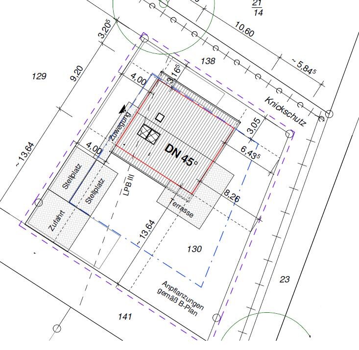

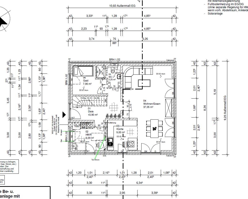

Moin, moin!
wir haben unsere erste Entwurfszeichnung erhalten von dem Bauträger. Ich würde mich auf euer Feedback bzw. Verbesserungsvorschläge freuen.

Schau mal auf die Pläne von garant-bau.de in Stockelsdorf bei Lübeck. Ich finde, durch die andere Art des Treppenhauses, die sie wählen, ergeben sich bessere Möglichkeiten oben. Vielleicht als Anregung, mal so zu denken.

Es ist nach meiner Meinung eine falsche Ausrichtung des Hauses.

Bei der Ausrichtung haben wir uns lange Gedanken gemacht und am Ende für diese Variante entschieden. Einerseits haben wir zum Nachbarn ein wenig Privatsphäre und andererseits bekommen wir nach vorne die Südwest Sonne ab.

mir fällt auf, dass der Fernseher sehr schräg zum Sofa steht?
Kann man das Fenster und den Fernseher tauschen? Dann weis ich aber nicht ob die Lichtverhältnisse verschlechtert werden.
