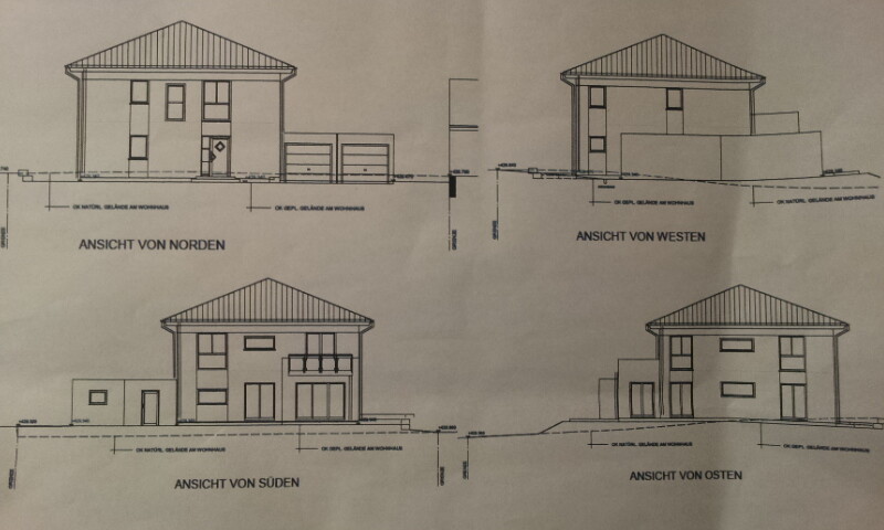

sini555521.01.15 00:32
Hier die Ansichten
Vier Perspektiven eines modernen Einfamilienhauses mit Garage.
Modernes zweistöckiges Haus mit weißer Fassade, dunklen Akzenten, Balkon und Garten
Zweigeschossiges Haus mit Garage; Ansichten Norden, Westen, Süden, Osten.

sini5555 schrieb:
Noch eine Frage warum soll es im Wohnzimmer so dunkel sein? Wegen unserer geplanten Überdachung? Die ist doch als Glasüberdachung geplant.
ich stelle gleich mal noch die Ansichten rein.
Nun ein Glasdach ist sicher besser als ein massives Dach. Aber durch die Anbauten links und rechts bleibt es eine Höhle. Du hast ja nur Licht, wenn die Sonne direkt vor dem Fenster steht - also mittags. Ansonsten ist's finster. Muss denn diese Garage so lang noch vorne gezogen sein?
