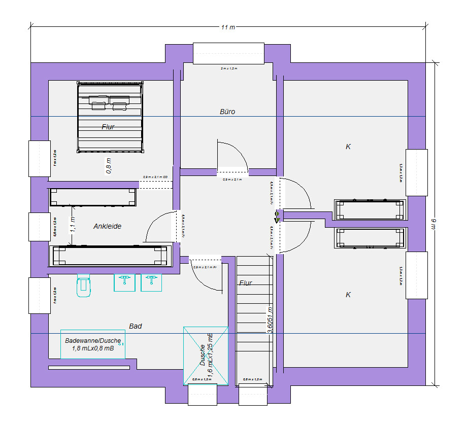

Meine Freundin und ich haben unseren Grundriss selbst geplant und nun anhängende Zeichnung bekommen.
Die Grundmasse sind mit 11x9 angedacht. Die aktuelle Zeichnung hat leider 11x9,5. Eine Änderung haben wir bereits angefordert.
Wir sind mit dem Grundriss für das OG jedoch noch nicht ganz zufrieden:
- Bad ist zu groß
- Linker oberer Raum ist nicht optimal geschnitten
Durch die Verkleinerung vom Haus, werden wir sicherlich das Bad etwas verkleinern können und auch den unteren linken Raum. Es wird dann jedoch schwierig, noch ins Bad rein zukommen, da das Eltern-Schlafzimmer nicht mehr wirklich kleiner gemacht werden kann. Die Trennwand wäre dann ja auf Höhe der Treppe. Die Treppe ist hier auch mit 4 Metern angegeben. Besteht da bei einer normalen Raumhöhe noch Einsparpotenzial? Die Stufen sollen natürlich normgerecht sein.
Zur Info: Süden ist in etwa hinter dem Gebäude. Meine Freundin möchte nicht, dass das Eltern-Schlafzimmer und das Kinderzimmer nebeneinander sind. Das Bad kann zudem wegen der Gestaltung im EG nicht in die linke obere Ecke.
Habt ihr Ideen, was man noch verändern/verbessern kann?

Mit einer Kürzung des Hauses um einen halben Meter mag ja das Bad etwas kleiner werden (wenn man nicht Grundlegendes ändert), aber auch die anderen Räume werden in Mitleidenschaft gezogen. So wird das obere linke Zimmer nicht grösser, eher kleiner...
*Klopp an die Stirn*
Jetzt in Ruhe sehe ich: das Bad wird nimmer kleiner, denn die Treppe bleibt, die Tür bleibt. So ist das halt.. 9 Meter in der Tiefe funktioniert oft nicht. Habe letztens eine andere Diskussion gehabt - da war das Diskussionsthema noch extremer: 8 oder 8,5 auf 10 Meter. 9 sind es geworden, macht den Bauherren aber irgendwie auch nicht glücklich 😉

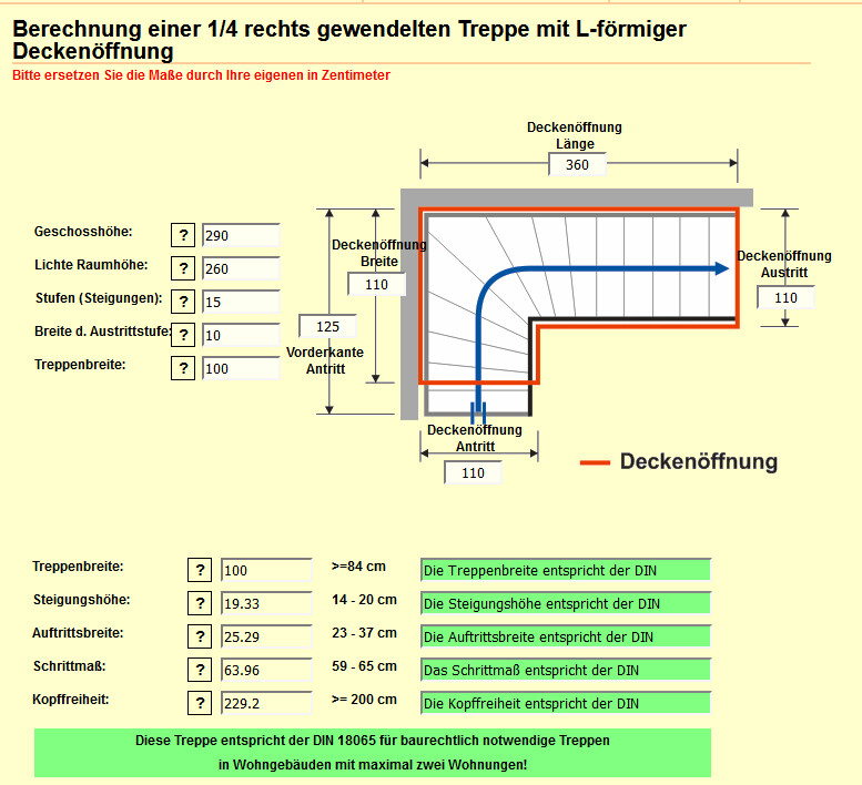

Mal ein Versuch, ohne das EG oder den Kniestock zu kennen mit beigefügter Treppe. 2m Grenze einfach mal bei ca. 1m von der Wand angenommen - anhand der Vorlage geschätzt.

Schaubild einer L-förmigen Treppe mit Deckeneinöffnung und Abmessungen
