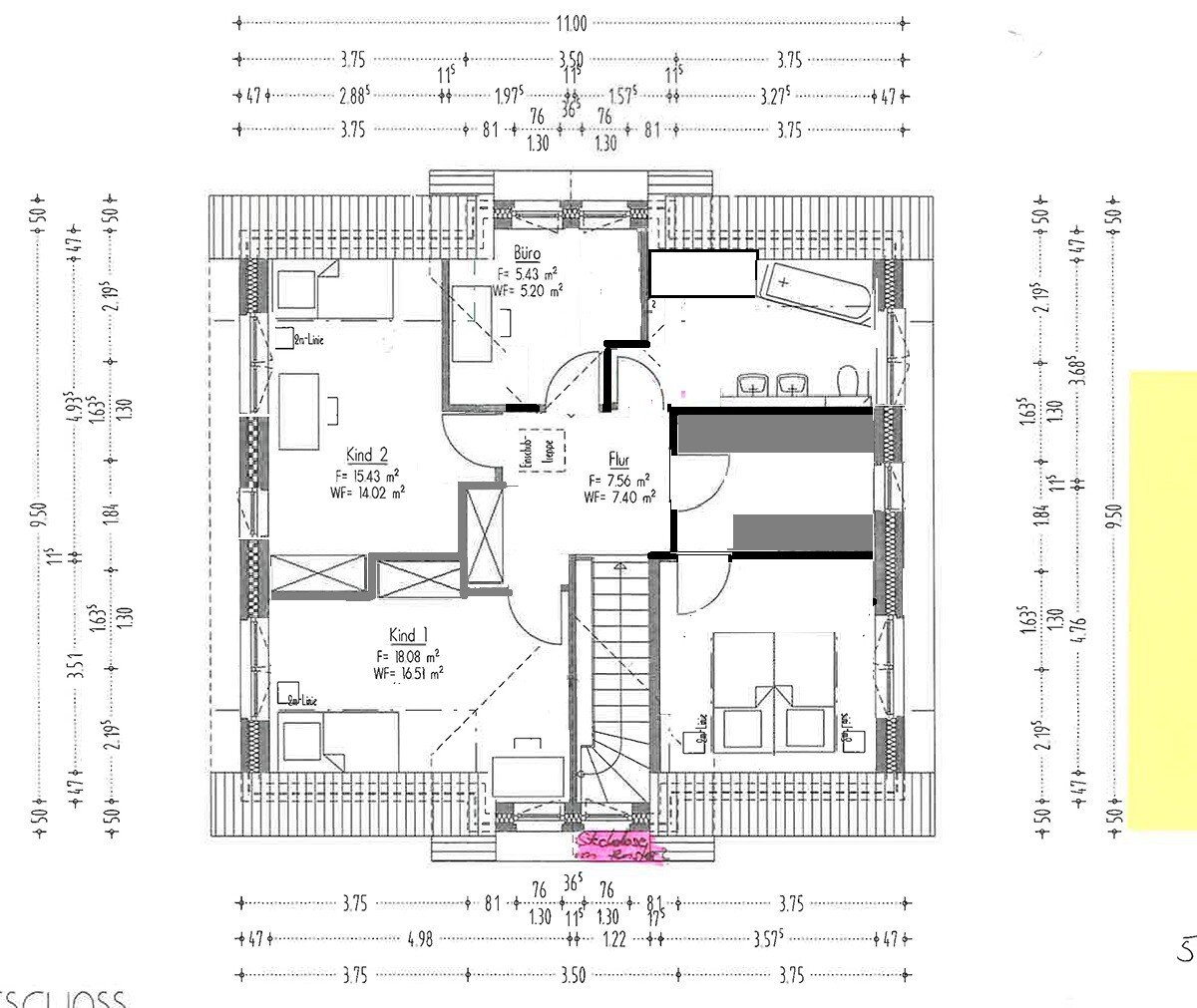

Hallo zusammen.
Meine Freundin und ich haben unseren Grundriss selbst geplant und nun anhängende Zeichnung bekommen.
Die Grundmasse sind mit 11x9 angedacht. Die aktuelle Zeichnung hat leider 11x9,5. Eine Änderung haben wir bereits angefordert.
Wir sind mit dem Grundriss für das OG jedoch noch nicht ganz zufrieden:
- Bad ist zu groß
- Linker oberer Raum ist nicht optimal geschnitten
Durch die Verkleinerung vom Haus, werden wir sicherlich das Bad etwas verkleinern können und auch den unteren linken Raum. Es wird dann jedoch schwierig, noch ins Bad rein zukommen, da das Eltern-Schlafzimmer nicht mehr wirklich kleiner gemacht werden kann. Die Trennwand wäre dann ja auf Höhe der Treppe. Die Treppe ist hier auch mit 4 Metern angegeben. Besteht da bei einer normalen Raumhöhe noch Einsparpotenzial? Die Stufen sollen natürlich normgerecht sein.
Zur Info: Süden ist in etwa hinter dem Gebäude. Meine Freundin möchte nicht, dass das Eltern-Schlafzimmer und das Kinderzimmer nebeneinander sind. Das Bad kann zudem wegen der Gestaltung im EG nicht in die linke obere Ecke.
Habt ihr Ideen, was man noch verändern/verbessern kann?

Ich bin sicherlich kein Grundrissexperte. Trotzdem möchte ich dir einen OG Vorschlag machen.
Grundrissplan eines Hauses mit Zimmern, Flur und Treppenhaus.
Schiebetür zum Elternschlafzimmer. Im Flur Stauraum für Bettwäsche/Handtücher/Staubsauger, größere Ankleide, größeres Büro.

@perth
Duschen unter der 2-Meter-Linie funktionieren nicht.
Die Fenster kann man auch nicht so einfach unter die Schräge ziehen. Du ignorierst hier das Dach, kleinen Kniestock und Dachschräge.
11ant29.11.18 12:45
Das stimmt leider auffallend, jedoch: die Wanne und das Bett stehen im "Original" adäquat ungünstig.
