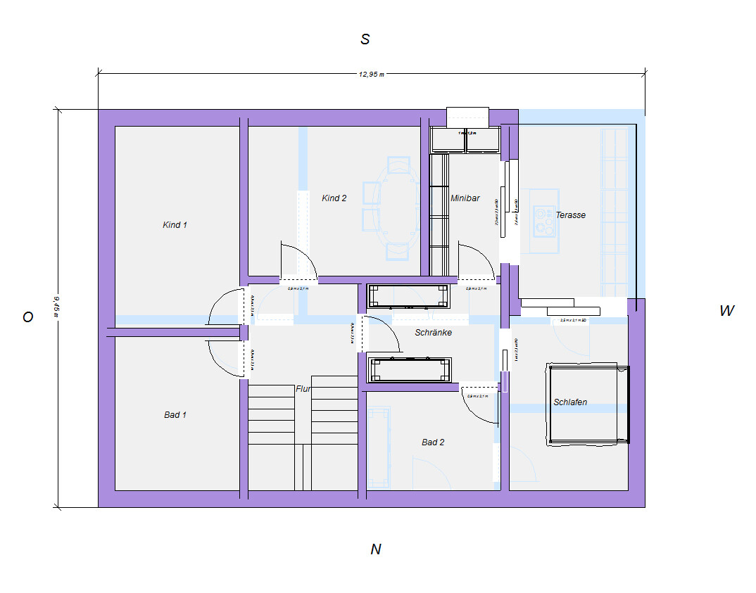

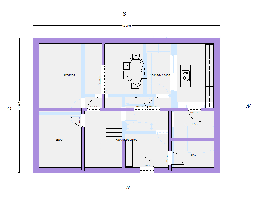

kaho67413.01.18 18:28
Ich würde versuchen den Kidis jedem wenigstens ein Südfenster zu gönnen. Sie nutzen die Zimmer oben am meisten. Wenn daneben noch die Dachterrasse nach Südwest liegen soll, würde ich eher nach rechteckigen Grundrissen suchen, als nach Quadraten.
Irgendwas in der Art:
2D-Hausgrundriss mit Wohnzimmer, Kochen/Essen, Büro und WC sowie Treppenhaus
Grundrissplan eines Obergeschosses mit Schlafzimmern, Bad, Flur und Terrasse.
