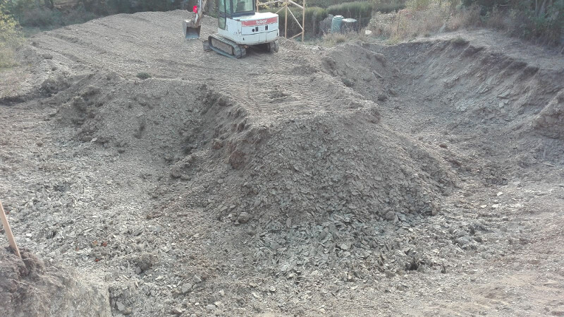

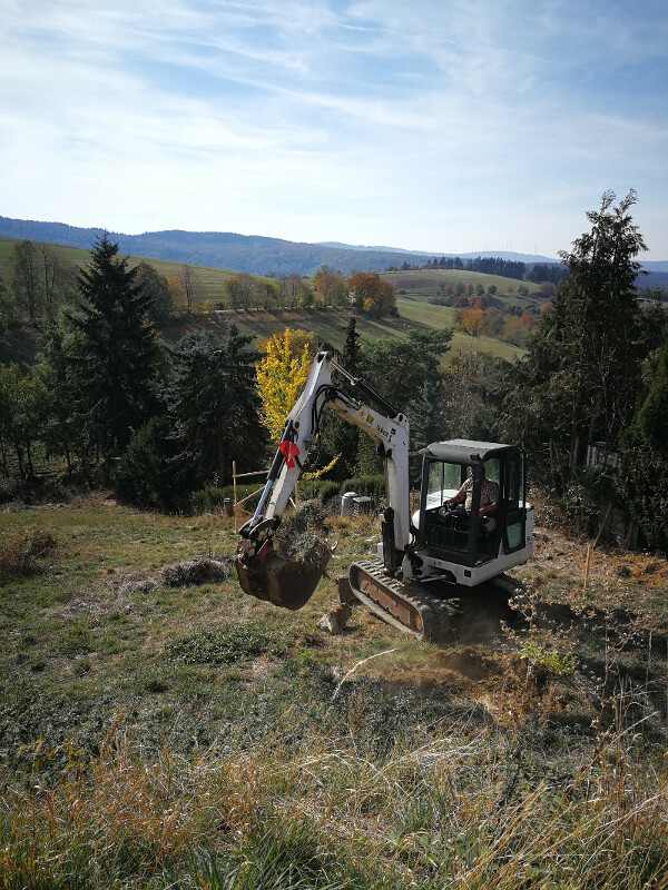

Am Mittwoch kam der Erdbauer mit seinem Bagger! War erst etwas skeptisch, dass der "kleine" Bagger das nicht schafft. Aber Größe ist nun mal nicht alles! Nach 1,5 Tagen war schon etwas von der Baugrube zu erkennen. Die muss zwar noch deutlich tiefer, aber bis jetzt läuft es sehr gut, da der Schiefer noch ziemlich "locker" ist.
Mit dem Start fiel uns ein Riesen Stein vom Herzen. Die Anschlussarbeiten für den Rohbau sehen auch sehr gut aus. Sind nun der großen Hoffnung dass nun alles durchflutscht... Wettertechnisch haben wir leider einen super Sommer für den Bau liegen lassen.
Finanziell drückt auch der Schuh, da wir seit Anfang des Monats das Annuitätendarlehen bedienen müssen (Zins und Tilgung) und oben darauf eine Strafe für nicht abgerufenes Darlehen zahlen dürfen. Aber gut, Vertrag ist Vertrag und es wird zu verkraften sein. Auf der anderen Seite hoffe ich auf das Baukindergeld...
Kleiner Bagger gräbt Erde auf einem Hanggrundstück mit Feldern und Bäumen im Hintergrund
Kleiner Bagger auf Baustelle mit großen Erdmassen und Erdhügeln

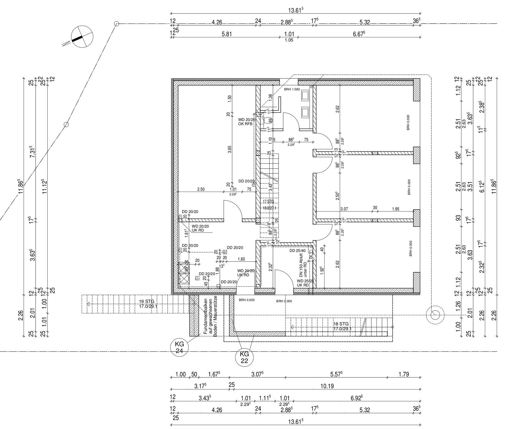

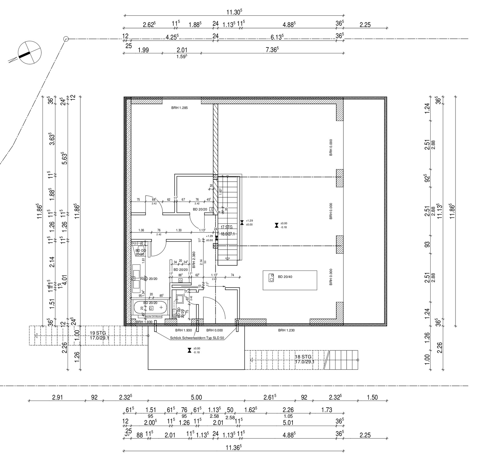

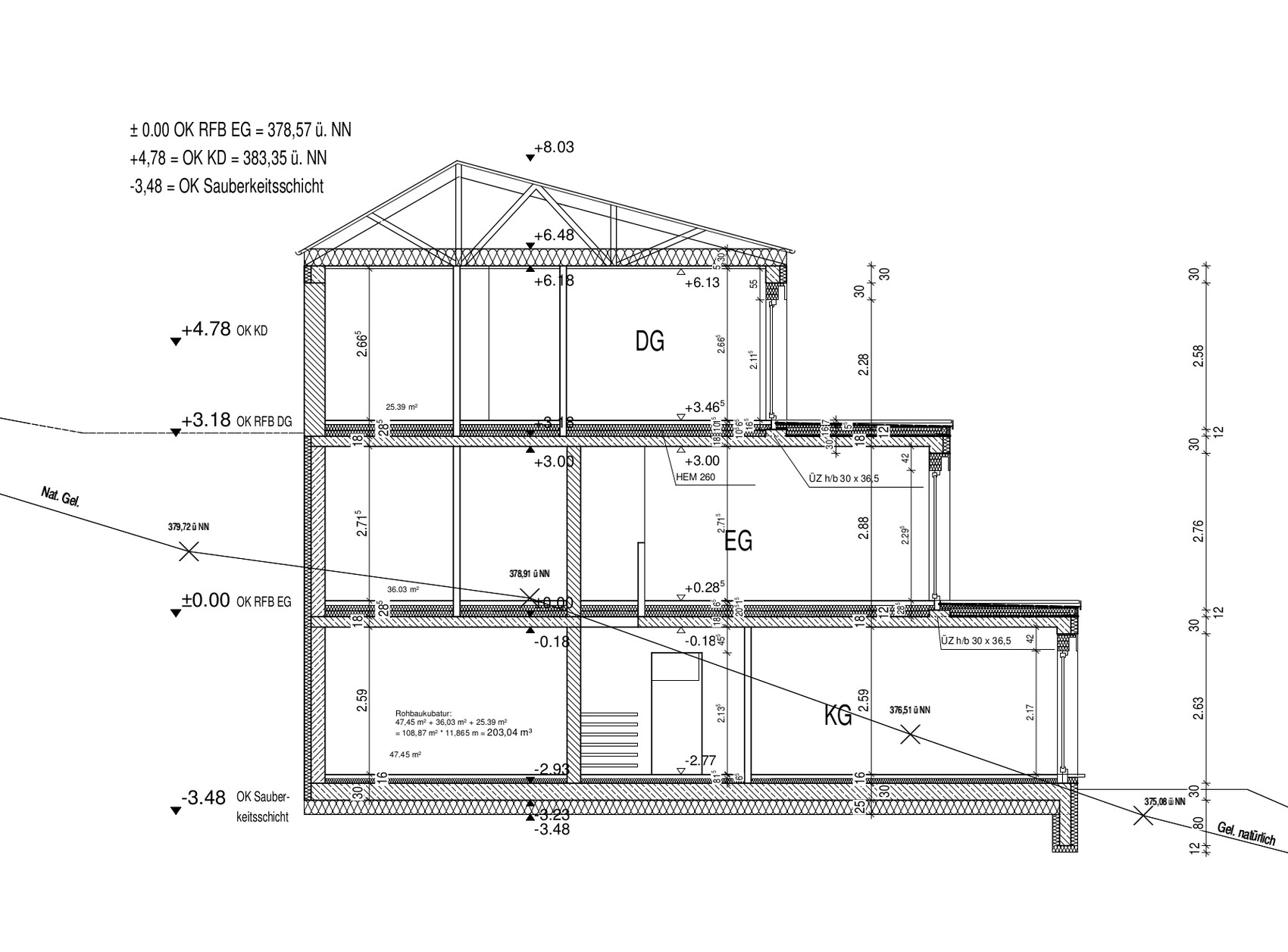

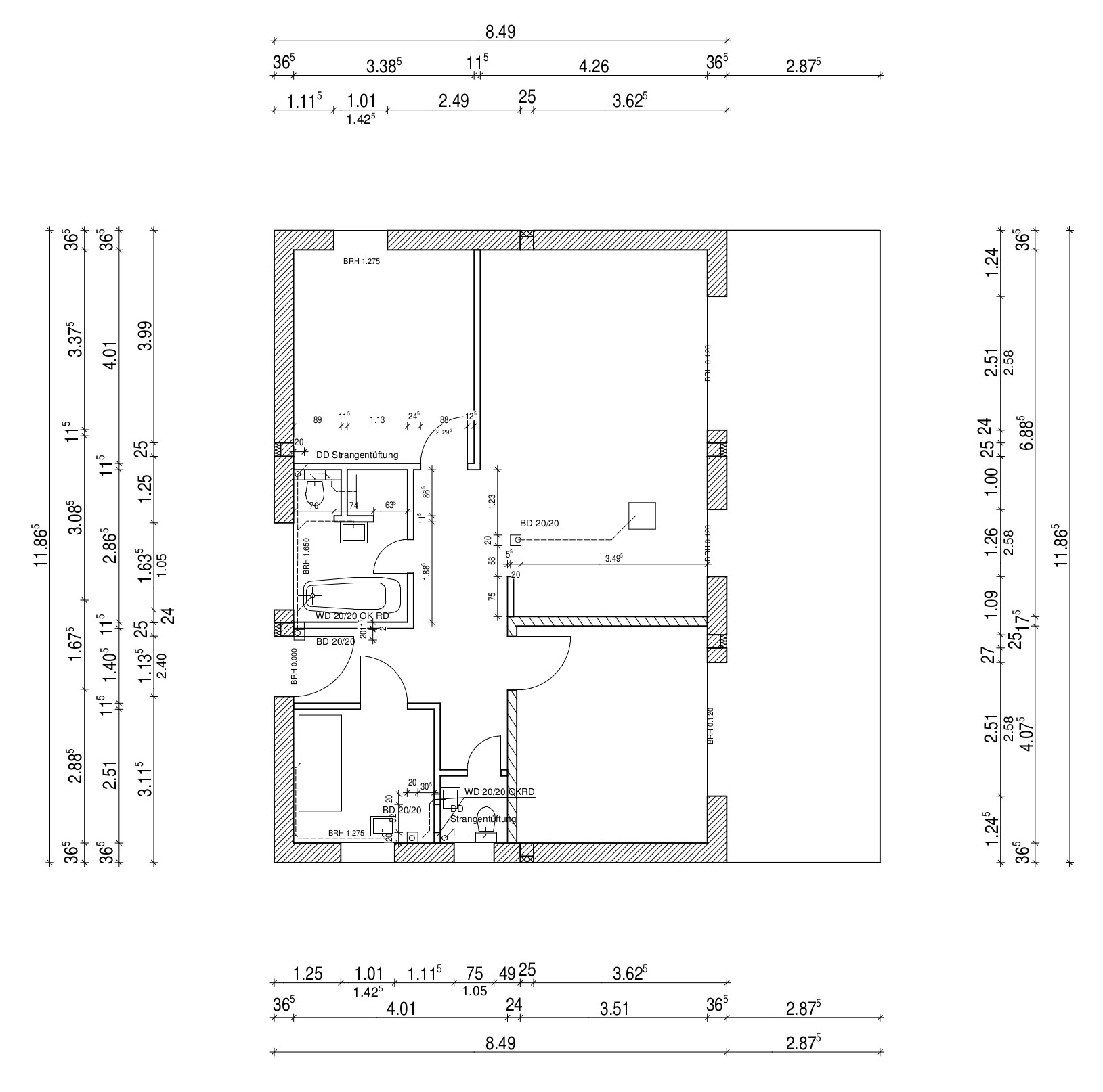

Anbei die Werkpläne. Eine Änderung des Elternbereich haben wir nicht vorgenommen. Dennoch besten Dank für deine/eure Kritik.
Querschnitt durch mehrstöckiges Gebäude mit DG, EG, KG und Dachkonstruktion mit Maßangaben
Grundriss eines Einfamilienhauses mit Innenwänden, Türen und Maßangaben.
Grundriss eines Gebäudes mit Zimmern, Treppenhaus, Türen und Maßangaben.
Grundriss eines Apartments mit Bad, Schlafzimmer und Türen, inklusive Maßlinien.
