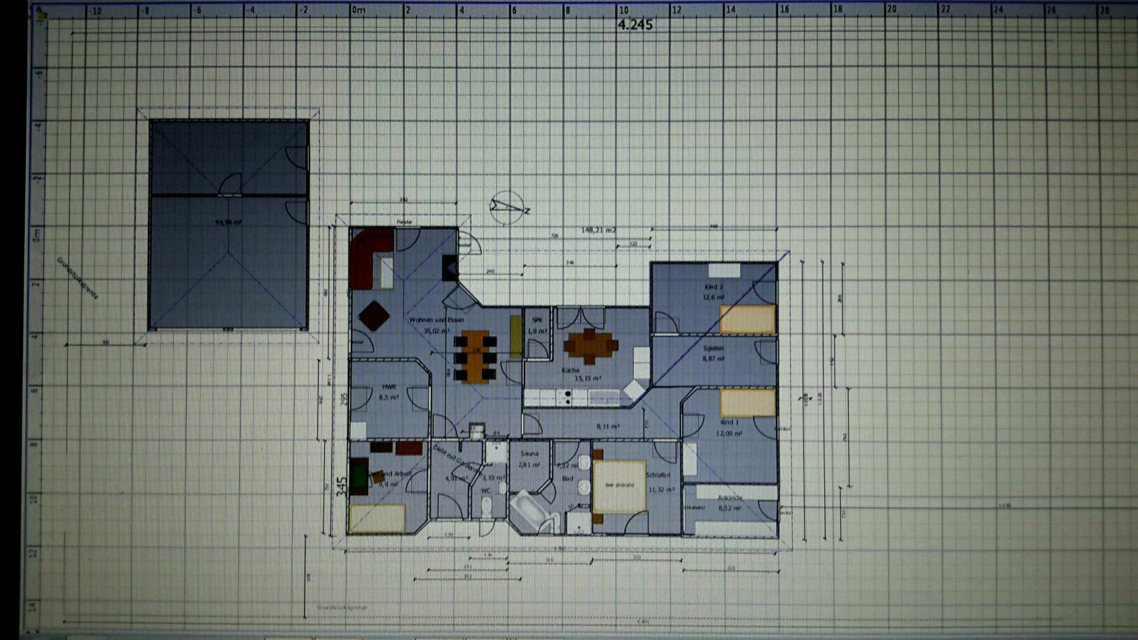

Hallo Leute,
ich lese schon eine Weile hier im Forum mit und habe bereits viele interessante Hilfen gefunden.
Jetzt planen wir aktuell selbst einen Neubau, also meine Frau (35) und ich (41) mit unseren beiden Kindern (2 und 4) und ich möchte gerne mal Eure Meinungen bzw. Verbesserungsvorschläge zu unserem Plan hören.
Anbei daher unser geplanter Grundriss auf einem 918 m2 großen Grundstück in Schleswig-Holstein. (Selbst gezeichnet mit Sweet Home 3D).
Leider beträgt die Grundflächenzahl nur 25, so daß wir laut Architekt den aktuellen Wunsch einer am Haus integrierten Doppelgarage nur als separate Garage verwirklichen können. Dadurch erhöht sich die Grundflächenzahl um 50%.
Auf keinen Fall wollten wir aber eine lange Auffahrt an der Haustür vorbei bis zur Nordseite um dort eine Garage anzulegen. Das haben wir in der jetzigen Wohnung und dann kann das Schneeschieben echt stressig werden.
Eine Auffahrt ist nur von links, also von der Südseite möglich.
Daher planen wir auch die Garage vor dem Haus und nutzen diese gleichzeitig als Sichtschutz auf unsere Terrasse, die zur Westseite liegt. Der restliche Garten wird zur Nordseite des Hauses geplant. Zur Nordseite hin ist freier Blick. Dort wird auch nicht gebaut. Zu allen anderen Seiten stehen Häuser.
Wir möchten gerne nicht nur vom Wohnzimmer sondern auch von der separaten Küche direkt auf die Terrasse kommen.
Als Badewanne reicht uns eine Raumsparwanne, die jedoch vom genutzten Programm nicht darstellbar ist.
Vielen Dank schon mal im Voraus für Eure Tipps und Anregungen

frelo75.fl schrieb:
Vielen Dank für Eure Meinungen. Ich denke auch, dass wir hier noch Beratungsbedarf haben. Unsere Wünsche und Vorstellungen haben wir bereits mit einem Architekt besprochen und diese eigene Zeichnung vorgelegt. Jetzt warten wir erstmal seine Ratschläge und Zeichnung ab.

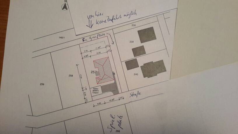

Jetzt noch mal der Lageplan mit dem darauf geplanten Bungalow.
Lageplan eines Baugrundstücks mit Umriss, angrenzenden Gebäuden, Bauplatz 257
F
frelo75.fl
15.06.16 21:38
Links neben dem Grundstück steht mittlerweile ein Bungalow
