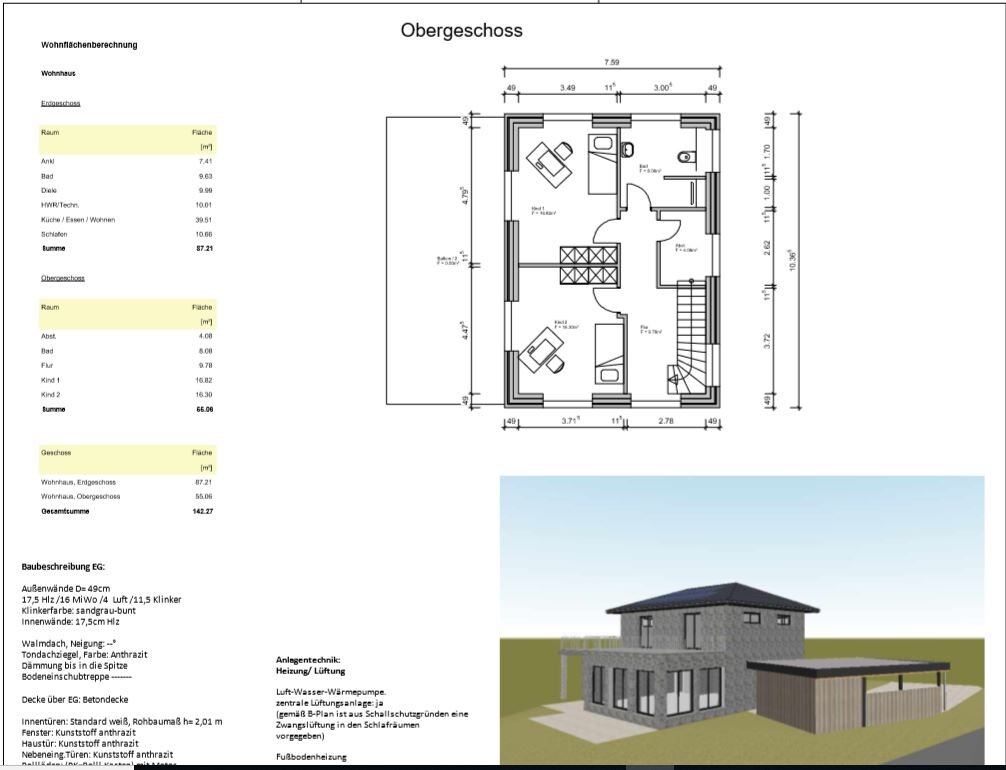

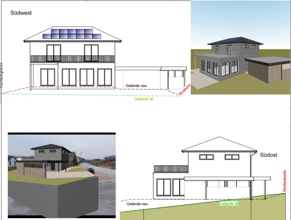

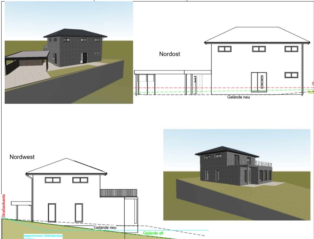

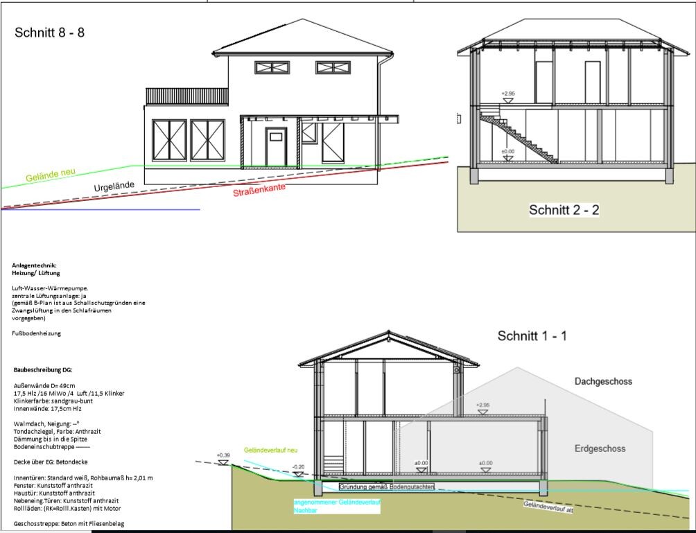

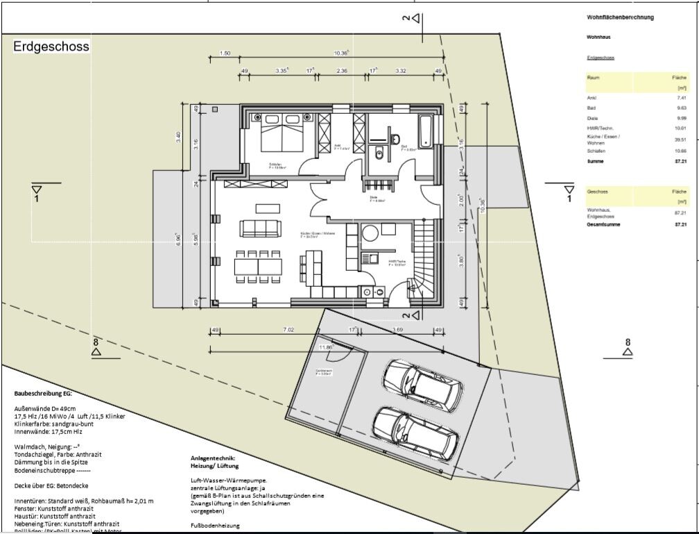

Es zieht sich alles .... aber seit gestern habe ich Neuigkeiten! Die Architektin hat sich nun für die 2 Etagen-Variante entschieden, da wir sonst nicht alle Räume sinnvoll untergebracht bekommen.
Anbei nun mal der aktuelle Stand mit der Bitte um Meinung und/oder Verbesserungsvorschläge.
Gruß Frank
