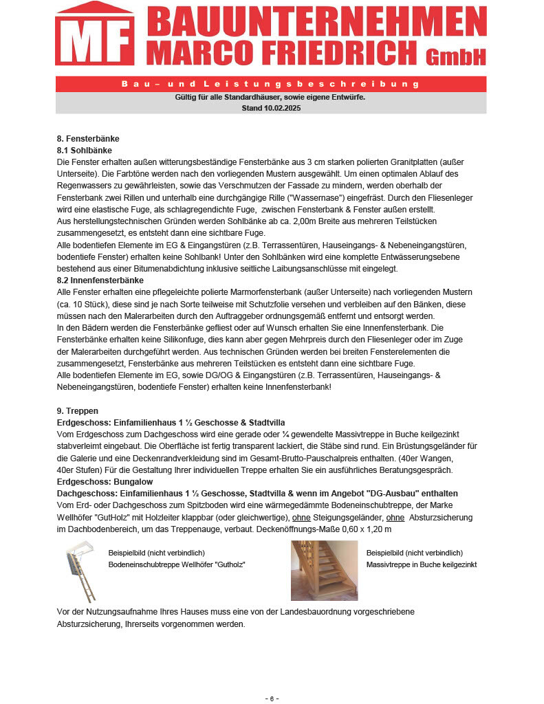

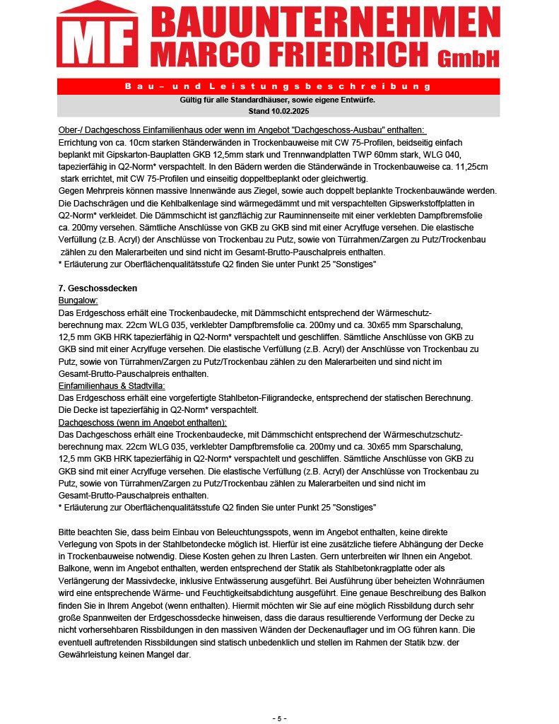

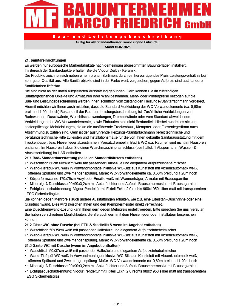

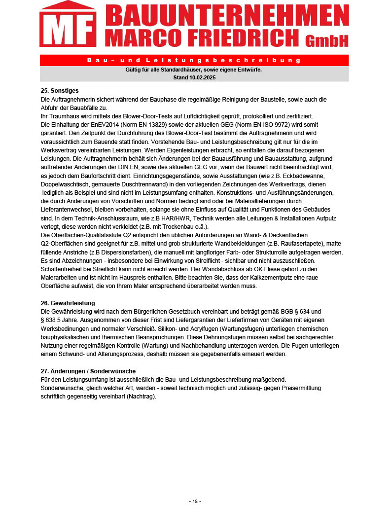

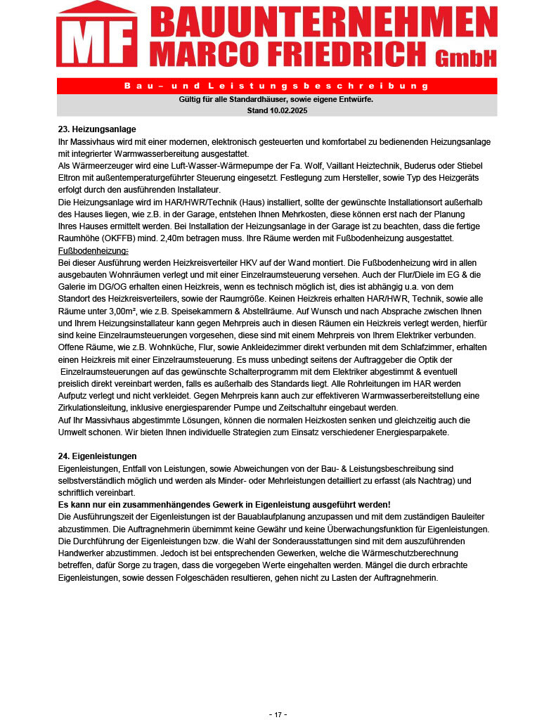

Der-Dachs30.11.25 00:21

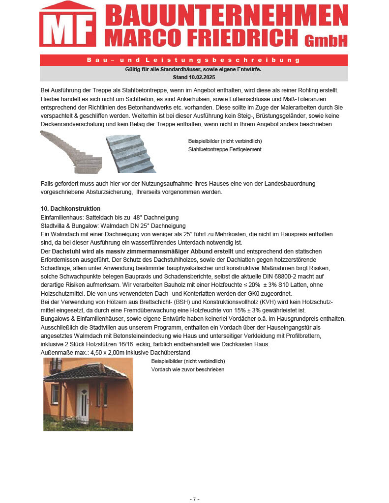

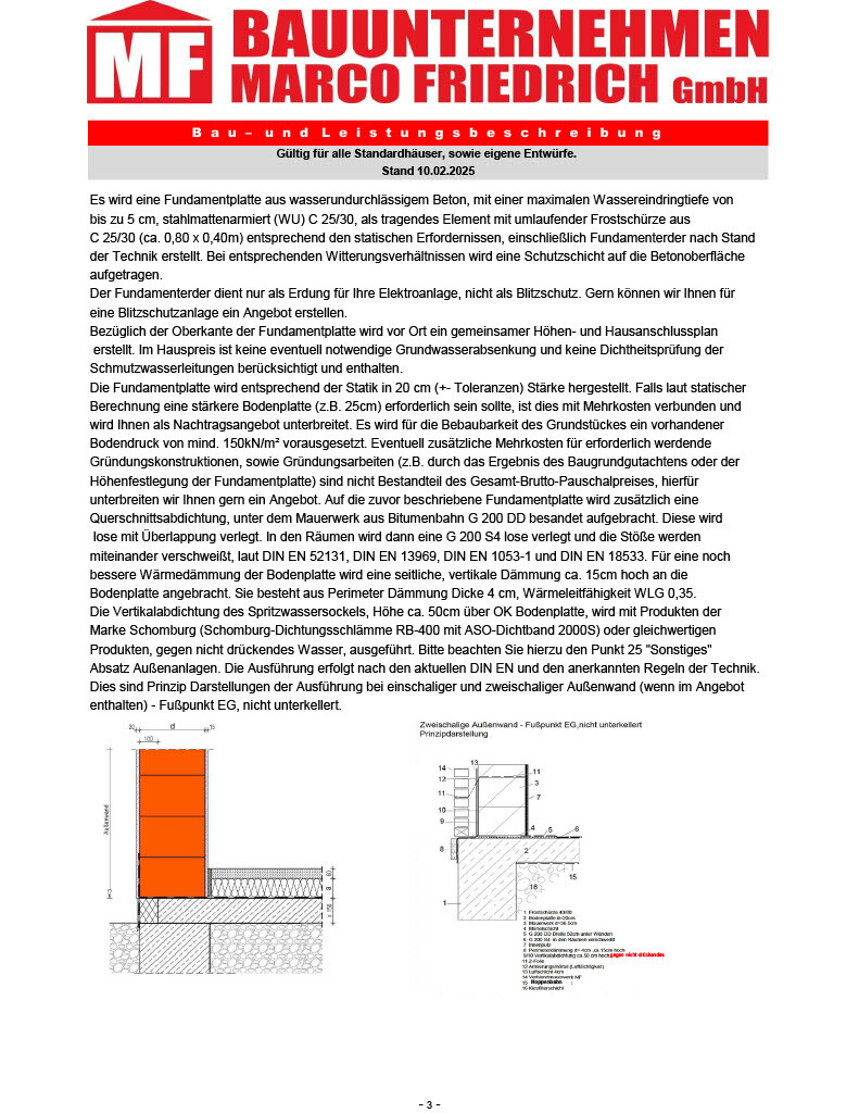

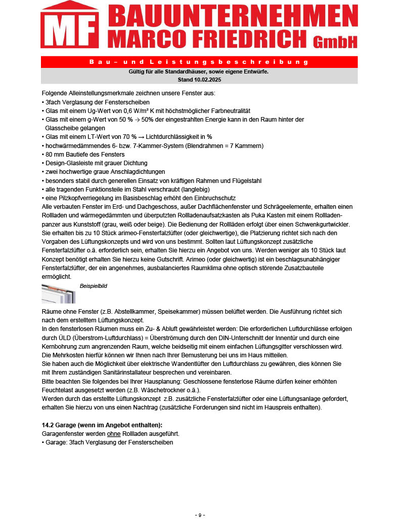

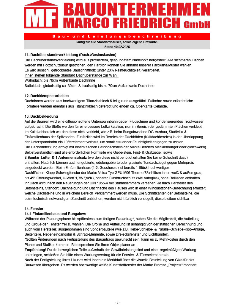

Hier der erste Teil der Bauleistungsbeschreibung. Ich hoffe es ist alles lesbar.
Deckblatt der Bau- und Leistungsbeschreibung der Firma Marco Friedrich GmbH, rotes Logo sichtbar
Dokument mit Bauunternehmenslogo, Textbeschreibung und Fundamentzeichnungen.
Titelbild einer Bauunternehmensbroschüre mit Logo Marco Friedrich GmbH
Dokumentenseite zum Innenausbau mit Text über Fensterbänke und Treppen im Bauprojekt.
Beispielseite einer Bauunternehmens-Broschüre mit Dachkonstruktion und Treppen
Seite einer Bauleistungsbeschreibung mit Textabschnitten zur Dachverkleidung
Dokumentenseite mit Fensterinformationen, Tür- und Rolladenmerkmalen und Firmenlogo oben
Seite eines Bauunternehmens mit Informationen zu Sanitaereinrichtungen und Bad-WC-Standardausstattung
Dokumentseite eines Bauunternehmens mit Elektroinstallation und Haustechnik
Der-Dachs30.11.25 00:22

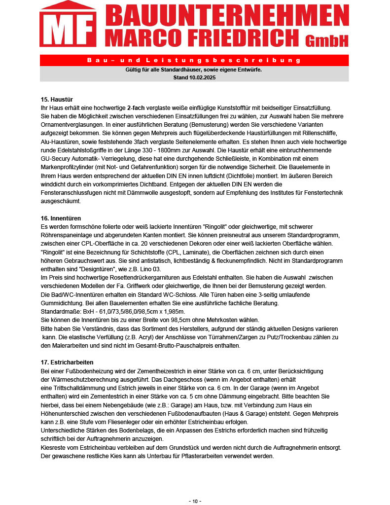

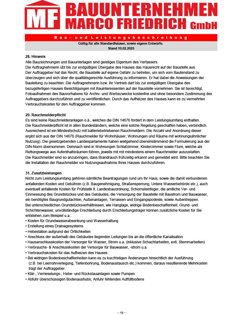

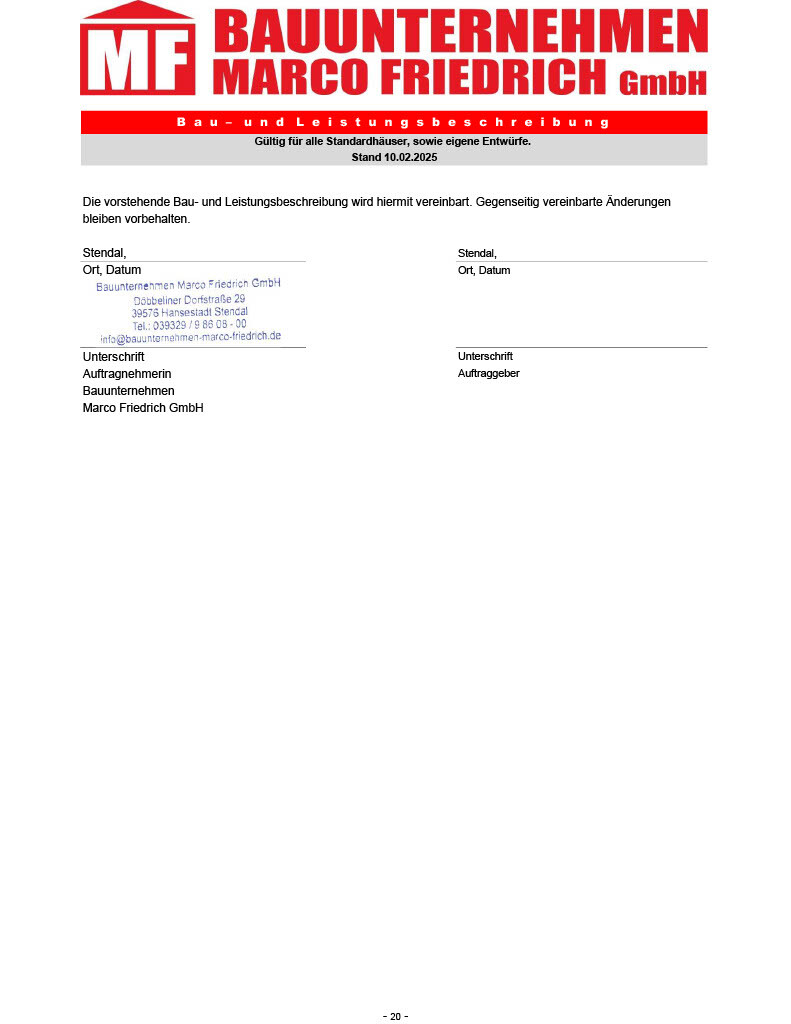

Und Teil zwei der Bauleistungsbeschreibung. Ich versuche noch im folgenden den Vertrag dann hochzuladen.
Seiten eines Textdokuments der Baufirma Marco Friedrich mit Leistungsbeschreibung
Dokumentenseite des Bauunternehmens Marco Friedrich mit Heizungsanlage und Eigenleistungen
Dokument eines Bauunternehmens mit Leistungsbeschreibung und Textabschnitten.
Brief eines Bauunternehmens mit Hinweisen zur Rauchmelderpflicht
Firmenlogo Bauunternehmen Marco Friedrich GmbH mit Unterschriftsfeldern
Dokument eines Bauunternehmens Marco Friedrich GmbH mit Leistungsbeschreibung
Bild einer Bauunternehmer-Broschüre mit Text zu Haustüren und Innentüren
Dokument zum Rohbodensaufbau mit Fliesenarbeiten von Bauunternehmer Marco Friedrich GmbH
Prospektseite eines Bauunternehmens mit Text zu Bodenbelägen, Malerarbeiten und Haustechnik
Technisches Dokument zur Haustechnik und Energieversorgung mit Mehrspartenanschluss
11ant30.11.25 00:43
Der-Dachs schrieb:
Vertraglich wurde die Größe der Bodenplatte auf 95,0625 qm festgesetzt, was den Außenmaßen von 9,75 x 9,75 gleich wäre. Die Außenmaße sind jedoch veränderbar.
Das Haus kann, wenn es nach Bauunternehmen und Bank geht, größer werden, jedoch nicht kleiner. (Da spielt die Bank nicht mit)
Welche vernünftige Bank hat denn etwas gegen Mäßigung bei der Hausgröße einzuwenden ?
Quadratische Grundrisse sind übrigens ineffizient, quadratnäher als 5:4 empfiehlt sich nicht anzustreben.
