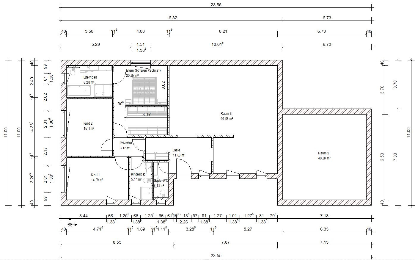

Besser wird es nicht... viel zu verschachtelt, Du drehst Dich da im Kreis!
Ich würde das Gebäude als H-Form planen. Eingangsbereich hast Du mit Veranda, das gleiche würde ich auch in den Gartenbereich setzen, also Veranda im jetzigen Wohnbereich ran. Dann hast Du event. mehr Möglichkeiten der Raumplanung. Ich verstehe nämlich nicht, dass Du die Überdachung in die blöde Ecke festsetzt, sowie das Elternbad als gefangenen Raum in die Süd?ecke packst.
Küche ist ein guter Ansatz also kann ich mir gut vorstellen, wenn der Tresen gleich vorn an der Tür anfängt und oben beim Hauswirtschaftsraum dann den Durchgang etwas vergrößern. Den Durchgang am Kamin braucht man nicht. Dann hast Du auch eine sichtgeschützte Küchenecke (dort am Kamin).

Hm... ich sehe dass es wenig zielführend ist. Scheine dass leider nicht zufriedenstellend bewerkstelligen zu können. Hab den Trick noch nicht entdeckt wie man einen ähnlich großen Bungalow ohne Verschachtelung planen soll. Auch nach mehreren Tagen Recherche im Internet erschließen sich mir kaum andere Lösungen. Verstehe Ebenfalls das Problem nicht, das Eltern bad in die Ecke zu setzen. Darum gibt es 3 Bäder damit dieses halt nicht für jeden Zugänglich sein soll. Versuche nochmal anders zu planen aber glaube dass es der o.g. Grundriss der letzte öffentlich eingestellte ist. Irgendwie ist mir die Lust vergangen. Trotzdem Danke

@Bamue89 ... das ist ja auch alles nicht einfach. Einfacher ist es immer, Ungereimtheiten, Fehler usw. festzustellen. Was macht eigentlich dein Architekt?
Ich fände es ja sehr schade, die weitere Entwicklung nicht mehr zu sehen.
Ich habe mal gerade Wände zum Privatteil gesetzt. Bin allerdings auch etwas größer geworden. Eigentlich gefällt mir das Bad da oben links in der Ecke auch nicht so gut, könnte auch aufwändiger in der Ausführung werden, wg. WC-Abfluss.
Trotzdem mal als eine Skizze.
