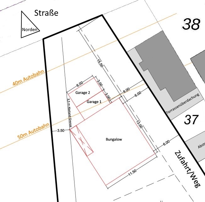

kbt0902.08.18 15:58
Und, noch ein Lageplan, damit man mal beurteilen kann, was sonst noch so möglich wäre?
mabo2606
02.08.18 16:12
Hier der gewünschte Lageplan! Im Süden vom Haus verläuft eine Zufahrt die erhalten bleiben muss. Von der Westlichen Grenze müssen wir 3,5 m wegbleiben, da bei ca. 2,5 m ein Kanal verläuft.

11ant02.08.18 16:21
Zeig´ mal das ganze Grundstück, auch mit dem Anschluss an die Straße von der die Zufahrt abgeht. Welche der beiden Straßen wollt Ihr für Euch als Grundstückszufahrt nehmen ?
50 m Autobahn heißt: die verläuft von da in 50 m Entfernung ? - mit welchem (auch geländemäßigen) Schallschutz dazwischen ?

mabo2606
02.08.18 16:31
Die Straße im Norden ist die Straße an die wir angeschlossen werden, über die Zufahrt (zu unserm jetzigen Haus) die jetzt schon existiert.
Ja, in 50 m Entfernung ist die linke Fahrbahnkante der Autobahn. Die Autobahn liegt auf einem Wall, ca 7 m hoch und hat eine Lärmschutzwand von ca 5 m.
Deswegen wird auch wenn eine Lüftung benötigt wird, eine Zentrale Wohnraumbelüftung und keine dezentrale installiert. Ich denke die Löcher in der Wand übertragen die Geräusche von außen nach innen(bei dezentraler Lüftung)
